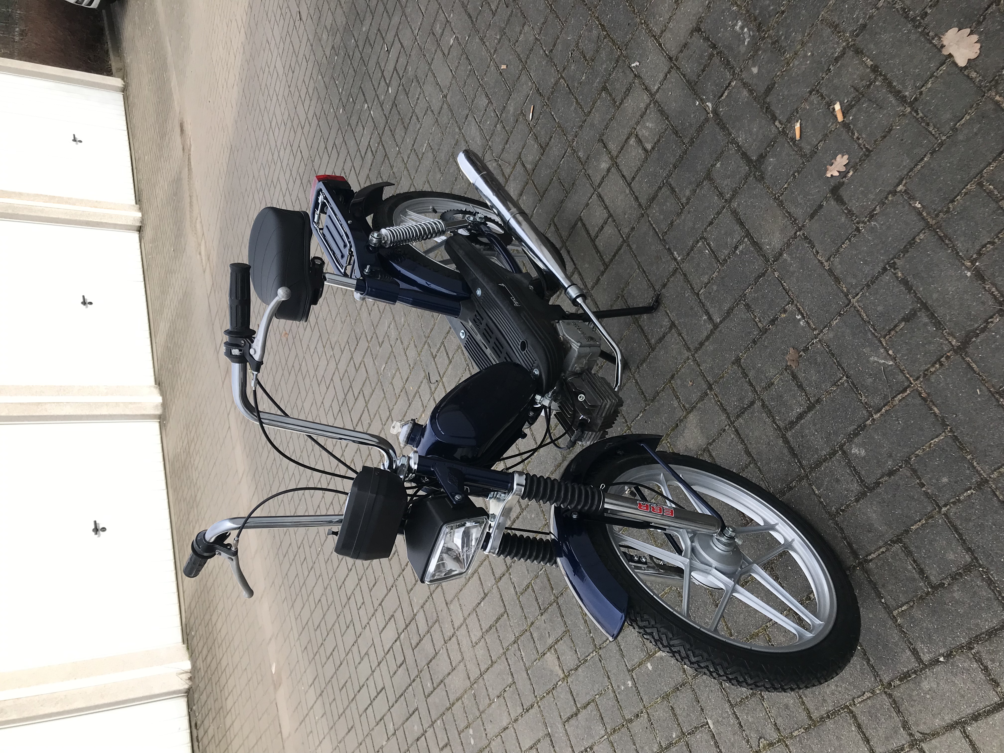

Heute mal den Rest zusammen gebaut. Fehlt nur noch ein anderes Rücklicht. Morgen wird angelassen.
Ich finde die komplett Restauration kann sich sehen lassen.
99% sind Neuteile verbaut oder neu aufgearbeitet
Trittbretter muss ich noch aufarbeiten und mit neuen Aufklebern versehen
Mit freundlichen Grüßen

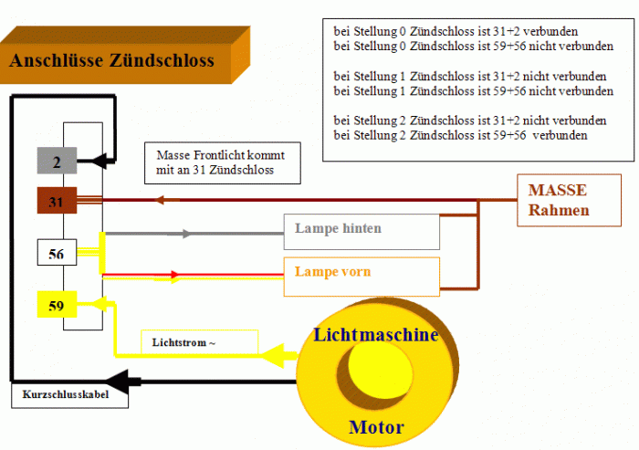

Wo genau ist denn der zentrale Masse punkt am Rahmen.
Ich bekomme keine Masse an die lichter
MFG
MFG
Re: Neuaufbau Prima 5
je nach baujahr... mühlen ohne zündschloss hattenn gar keine masse leitung
die primas hatten zb ringkabelschuh an mutter vom zylinder und dann masse kabel an rahmen
etwas links vom polradeckel muss gewinde im rahmen sein, da wurde masse dann verteilt

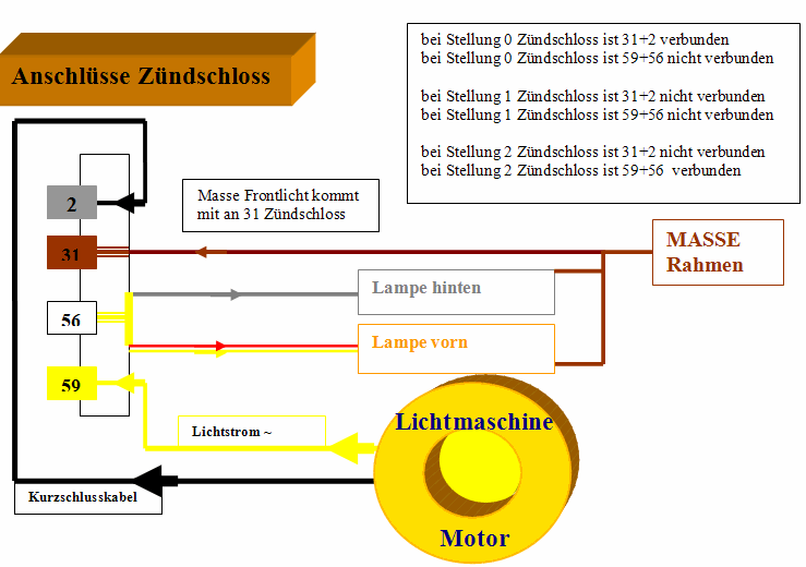

hast du zündschloss oder hast du kein zündschloss
ist das die alte M5 ohne cockpit und ohne zündschloss...dann hatte die kein masse kabel
das kam erst später mit dem zündschloss und cockpit...mit den primas
gibt am alten scheinwerfer gar keinen anschluss fürs massekabel
und rücklicht masse geht über schutzblech und rahmen
deine ist ne umgebaute M5 oder schon ne prima
und dann sollte da auch gewinde im rahmen sein
bleibt sich auch völlig egal wo der punkt am rahmen ist. war eh nur für den halter der lüsterklemme...schrott
lege masse von zylinder mutter an verbinder und verbinde von da aus masse hoch und masse hinter
https://file1.hpage.com/006467/63/bilde ... _3_4_5.jpg
alter schaltplan M5
wenn du oben masse brauchst,,,kannst auch von schraube am tank holen
alter schaltplan M5
der punkt am rahmen. war eh nur für den halter der lüsterklemme...schrott
alter schaltplan M5
oder
der plaste scheinwerfer braucht mass und klemme 31 zündschloss braucht masse
rücklicht mase kanns von schraube am rücklicht holen
wenn überall der lack zu gut ist...musst halt wie gesagt masse vom zylinder holen
alter schaltplan M5
oder
Ist Richtig schön dick Lackiert und 2 schichten Klarlack drauf
Werde es morgen mal versuchen mit dem Zylinder. Hoffe das klappt dann
Mfg
Mfg
der zylinbderbolzen und mutter ist sichere masse da im block eingeschraubt
...ringkabelschuh
https://www.autoteile-plauen.de/pictures/EL-497.jpg
und ob man dann später lüsterklemme nimmt oder was besseres...kann man halt entscheiden
https://shop.kabelknecht.de/epages/es10 ... h%C3%A4use
superseal https://www.ebay.de/sch/i.html?_from=R4 ... _PrefLoc=1
sachs https://www.50er-forum.de/attachments/p ... -jpg.3039/
hat das unterschiedlich gemacht,, siehe masseanschluss am zylinder..
