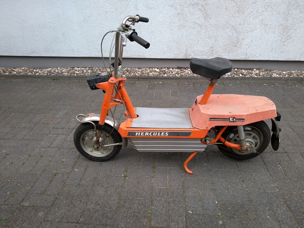

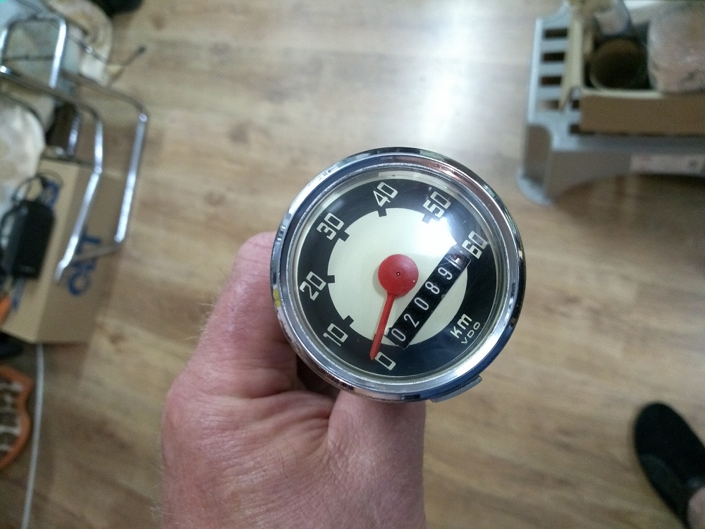

ich bin mir nicht ganz sicher ob ich hier richtig bin. Alle sprechen von Elektro- Mobilität und so habe ich das von Hercules 1977 vertriebene Elektomofa Hercules E1 Accu Bike aus einem Garagenfund mit gerade einmal gut 2000km auf dem Tacho erworben. Dieses möchte ich wieder auf die Strasse bringen und hier steht nun eine Komplettrestauration an. Das Mofa ist fast komplett (Gepäckkorb und Pedale und ein paar Kleinigkeiten fehlen), jedoch sind weder Papiere( diese kann ich ja über SFM neu bekommen) noch ein Handbuch vorhanden. Meine Frage: Hat jemand hier im Forum eine Bedienungsanleitung, Ersatzteilliste oder sonstige Unterlagen zu dem Mofa?
Über Rückmeldungen würde ich mich sehr freuen.

Re: Hercules E1 Accu Bike
sehr selten, hab da nix drüber, guter zustand, wohl schnäppchen gemacht
24 V
,2 Batterien á 12V 44Ah ,
27Km/h
sehr ähnlich http://spurtikus.de/2016/03/30/solo-ele ... e-scooter/
http://schreiber-zweiradshop.de/Reparat ... ke-E1.html
griffe , sattel, züge, lenker, lampe vermutlich auch die lenkopflager sieht nach normalem standrd mofa teilen aus

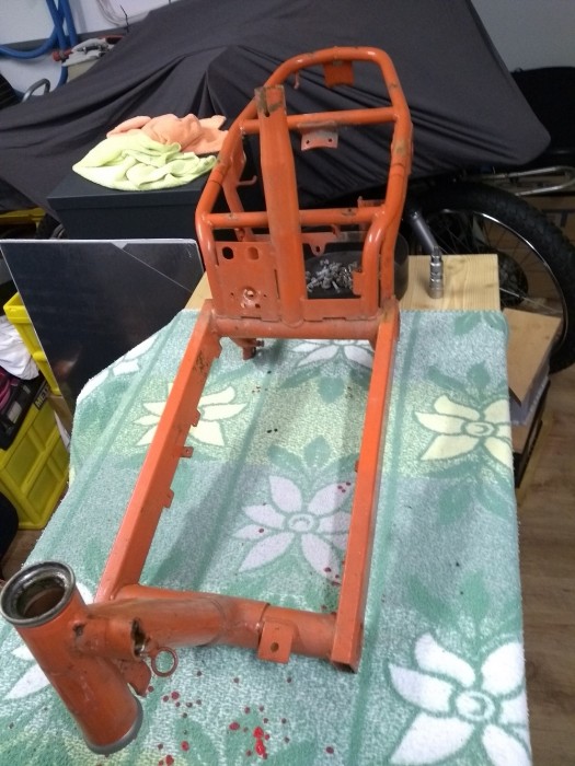

Hallo, danke für die Rückmeldungen und den Zuspruch. Ich habe damit begonnen den Kabelsalat zu entwirren und provosorisch neu zu verkabeln, da die meisten Kabel nicht mehr da gesteckt oder geschraubt waren wo sie ursprünglich hingehörten. Nach Anklemmen von 2 Autobatterien in Reihe( 24Volt) und Betätigung des Fahrreglers (Gasdrehgriff) hat der Motor begonnen sich zu drehen. Ungewöhnlich ist aber, das hatte ich irgendwo schon einmal gelesen, es gibt nur 2 Schalterstellungen des Fahrreglers-- an und aus. Aber keine Zwischenregelung. Diese Eigenschaft sollen aber wohl alle anderen Elektromofas ( von Mars, Solo und Kynast) seinerzeit auch gehabt haben. Da ich die Lauffunktion nur im Keller auf einem Montagetisch geprüft habe, weiß ich nicht wie sich die Eigenschaft der 2 Schalterstellungen sich im Fahrbetrieb darstellt( insbesondere beim Anfahren). Aber die von HERCULES werden sich wohl etwas dabei gedacht haben--man wird sehen. Ansonsten will ich also den Originalzustand erhalten.
Als nächstes ist geplant das Accu Bike komplett zu zerlegen und Stück für Stück neu aufzubauen.
Die Ersatzteilliste der Fa. Schreiber werde ich mir bestellen.

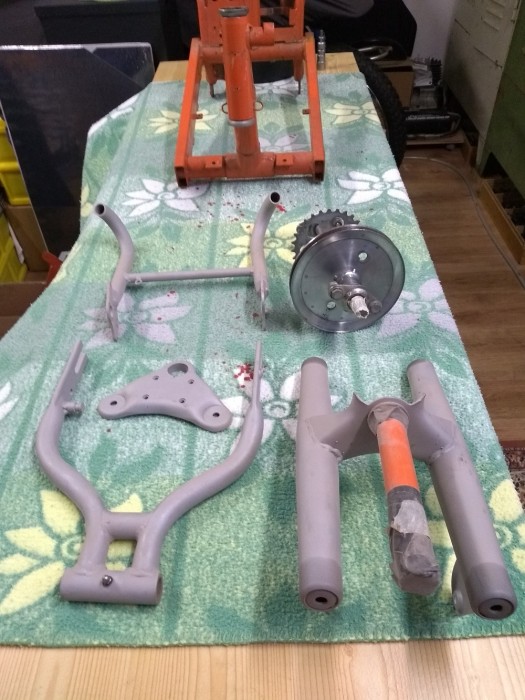

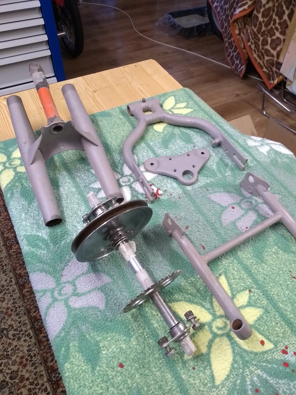

hier ein paar Bilder vom zerlegten Rahmen welcher noch gestrahlt werden muss. Die anderen Teile wie Gabel, Ständer und hintere Schwinge sind schon gestrahlt worden und gehen diese Woche zum Lackierer. Dieser wird sie schon mal mit Grundierung spritzen, damit sie nicht rosten. Wenn alle Teile
komplett sind sollen sie im original orange lackiert werden. Die Tret- bzw. Antriebswelle hatte ich schon komplett zerlegt, gereingt und für den irgendwann kommenden Einbau vorbereitet.
Fortsetzung folgt.
gut gemacht, vernünftiges strahlgut genommen
soll nen grundierfüller draufmachen
wenn was gutes willst dann 2K EP, da ist dann ruh, 2k epoxy
was in der art http://www.lesonal.de/Products/Pages/2kepoxyprimer.aspx
oder das beste.. https://www.militaerlacke.de/lack/2kacr ... bfarbe.php ...aber auch der preis...
