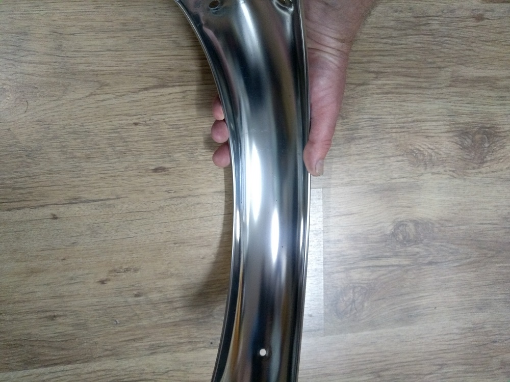

Danke für die Tips von euch. Mit dem Mofa habe ich also nur vor ein paar Runden um den Block zufahren oder mal kurz in die City( 5km). Von daher ist die Batteriekapazität nicht ganz so wichtig. Mit dem elektronischen Fahrtregler ist eine gute Idee-- trotzdem möchte ich die Hercules erst mal original auf die Strasse bringen. Nachrüsten kann man das später immer noch. Ich habe begonnen das Mofa in seine Einzelteile zu zerlegen und aufzuarbeiten. Ich habe ein paar Fotos angehängt aus denen man erkennen kann, welche Wirkung ein wenig Zeit und Politur bringen. Später mehr dazu.
