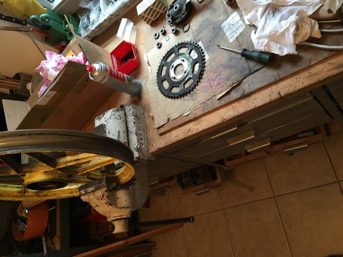

So, es gibt wieder Neuigkeiten. Gestern ist der Tank gekommen den ich gleich entrostet habe. Heute kam die 10€ Hinterrad Felge an. Sieht soweit ok aus, werde jetzt mal noch alles sauber machen und dann wieder mit neuem Fett zusammen setzten. Das einzige was noch fehlt sind noch die Kettenspanner und die 2 Muttern. Die Kettenspanner werde ich selber basteln weil ich es ned einsehen 6€ für 2 Beilagscheiben und 2 Schrauben zu zahlen. Die Muttern auf ich im Schraubenhandel. :D

Raphael
Re: Prima 5s Winterprojekt
Sieht doch schonmal gut aus, weiter so!
Zerleg die Bremse komplett und mach sie ordentlich sauber. Beim Wiedereinbau Nocken leicht fetten, am besten mit Molykote.

Beitrag von Raphael »
Ich zerleg die Bremsen nicht weil ich sonnst diese Spange nicht mehr rein bekomm. Abgeschleifen werde ich sie auch nicht weil mal wer aus m Forum gesagt hat dass die einen Asbest Anteil haben.
Lg

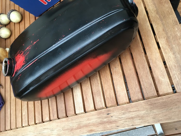

Hier ist noch der Tank
Zuletzt geändert von Raphael am 11.07.2026 10:24, insgesamt 1-mal geändert.
Raphael
mit einem kräftigen Helfer und einer Wasserpumpenzange und ggf. Schraubzwinge sind die Federn zu bewältigen.
Abschleifen muss ja nicht unbedingt sein. Ich weiß auch nicht, ob Asbest enthalten ist, habe sie aber immer abgeschliffen. Das bisschen...
Wird der Tank lackiert? Welche Farbe?
die bremsen hatten sowie so noch viel drauf, denke die wechsle ich noch nicht.
Wegen dem Tank, ich finde er sieht ja so schon mega cool aus ;D. Villeicht wird er noch lackiert. Eigentlich war ja Sandstrahlen der Plan aber ich hab keinen Termin mehr bekommen. :thumbdown:
