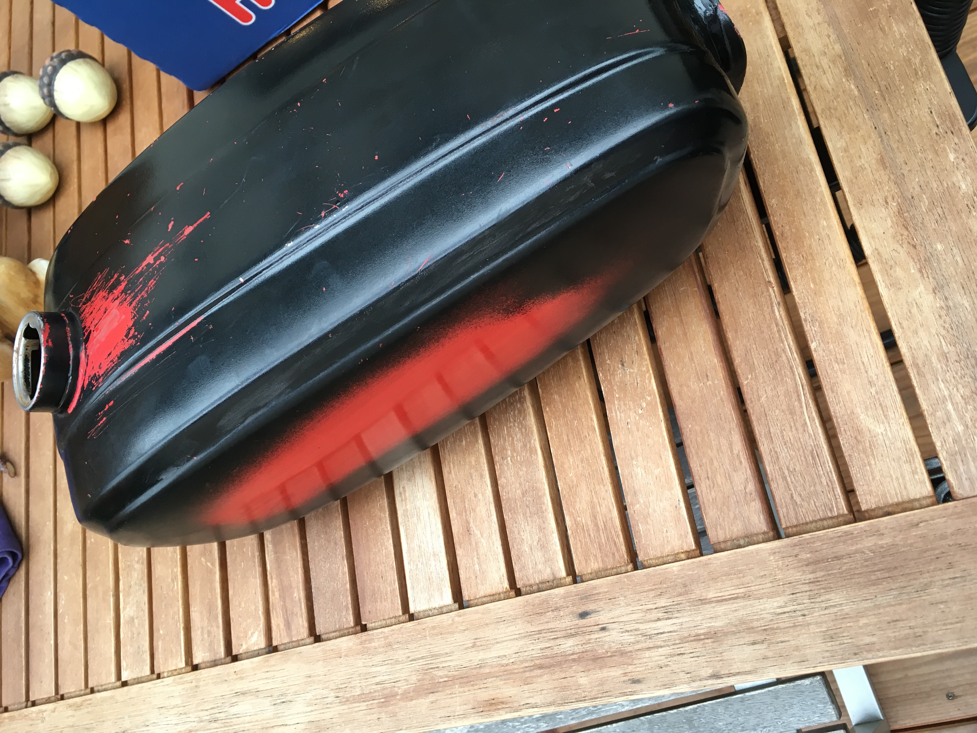

Hier ist noch der Tank

Wird der Tank lackiert? Welche Farbe?

Wegen dem Tank, ich finde er sieht ja so schon mega cool aus ;D. Villeicht wird er noch lackiert. Eigentlich war ja Sandstrahlen der Plan aber ich hab keinen Termin mehr bekommen. :thumbdown:
