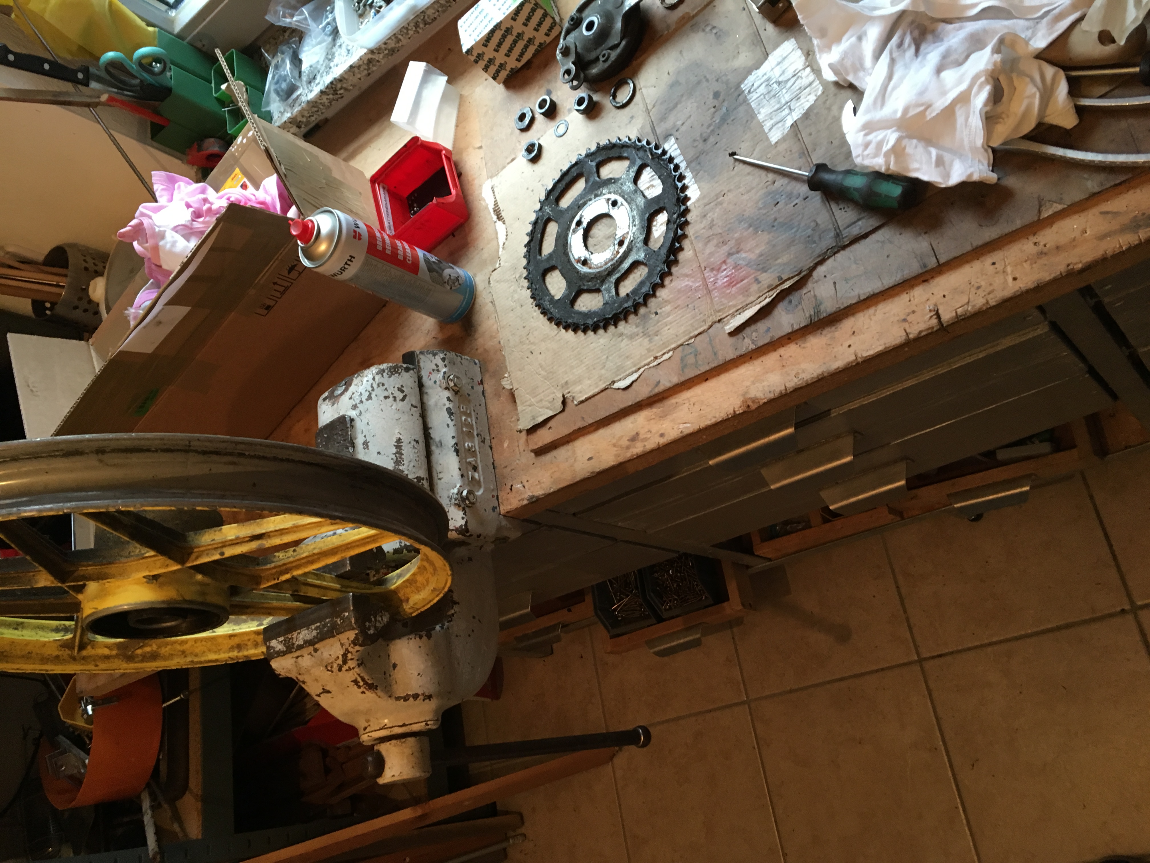

So, es gibt wieder Neuigkeiten. Gestern ist der Tank gekommen den ich gleich entrostet habe. Heute kam die 10€ Hinterrad Felge an. Sieht soweit ok aus, werde jetzt mal noch alles sauber machen und dann wieder mit neuem Fett zusammen setzten. Das einzige was noch fehlt sind noch die Kettenspanner und die 2 Muttern. Die Kettenspanner werde ich selber basteln weil ich es ned einsehen 6€ für 2 Beilagscheiben und 2 Schrauben zu zahlen. Die Muttern auf ich im Schraubenhandel.

Sieht doch schonmal gut aus, weiter so!
Zerleg die Bremse komplett und mach sie ordentlich sauber. Beim Wiedereinbau Nocken leicht fetten, am besten mit Molykote.

Ich zerleg die Bremsen nicht weil ich sonnst diese Spange nicht mehr rein bekomm. Abgeschleifen werde ich sie auch nicht weil mal wer aus m Forum gesagt hat dass die einen Asbest Anteil haben.
Lg

mit einem kräftigen Helfer und einer Wasserpumpenzange und ggf. Schraubzwinge sind die Federn zu bewältigen.
Abschleifen muss ja nicht unbedingt sein. Ich weiß auch nicht, ob Asbest enthalten ist, habe sie aber immer abgeschliffen. Das bisschen...
