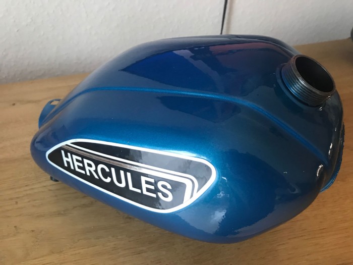

Nachdem meine M5 auch soweit ist, hab ich den Tank nun fertig.
Aufkleber sind mit einlackiert, besser so wegen der Benzins und der Druckerfarbe.
Re: Projekt Citybike C3
schöne Arbeit!

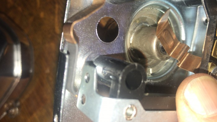

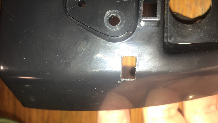

So Leute,
Danke für eure Hilfe, die Kleine läuft und schnurrt.
Nur noch eine Sache war zu richten - als Hinweis an alle die die schwarze eckige Nachbaulampe haben.
Solltet ihr euch wundern daß ihr die Kiste nicht ausmachen könnt und/oder euer Licht nicht geht.
Das ist nicht gerade toll gemacht,
Ich musste das Gehäuse weiter auffeilen, weil der Killhebel zuerst ans Plastik kommt um nie an Masse Und wenn dieser Bügel Masse bekommt (was auch sehr schnell geht, ist’s Essig mit Licht.
Also: Schrumpfschlauch drüber Nochmals Danke für all die Hilfe, ich mach Fotos sobald ich die Schilder habe.
genau wie bei mir!
Auch bei der Chromnachbaulampe konnte ich mein Moped Anfangs nicht abstellen! Bis ich darauf kam, dass ich die Aussparung im Unterteil etwas auffeilen muß, um den Kontakt an die Masse zu bekommen.
genau wie bei mir!
das cb ist wirklich schön geworden, Gratulation!
....... achso, dass Vergnügen bzgl. Lampe hatte ich ebenfalls

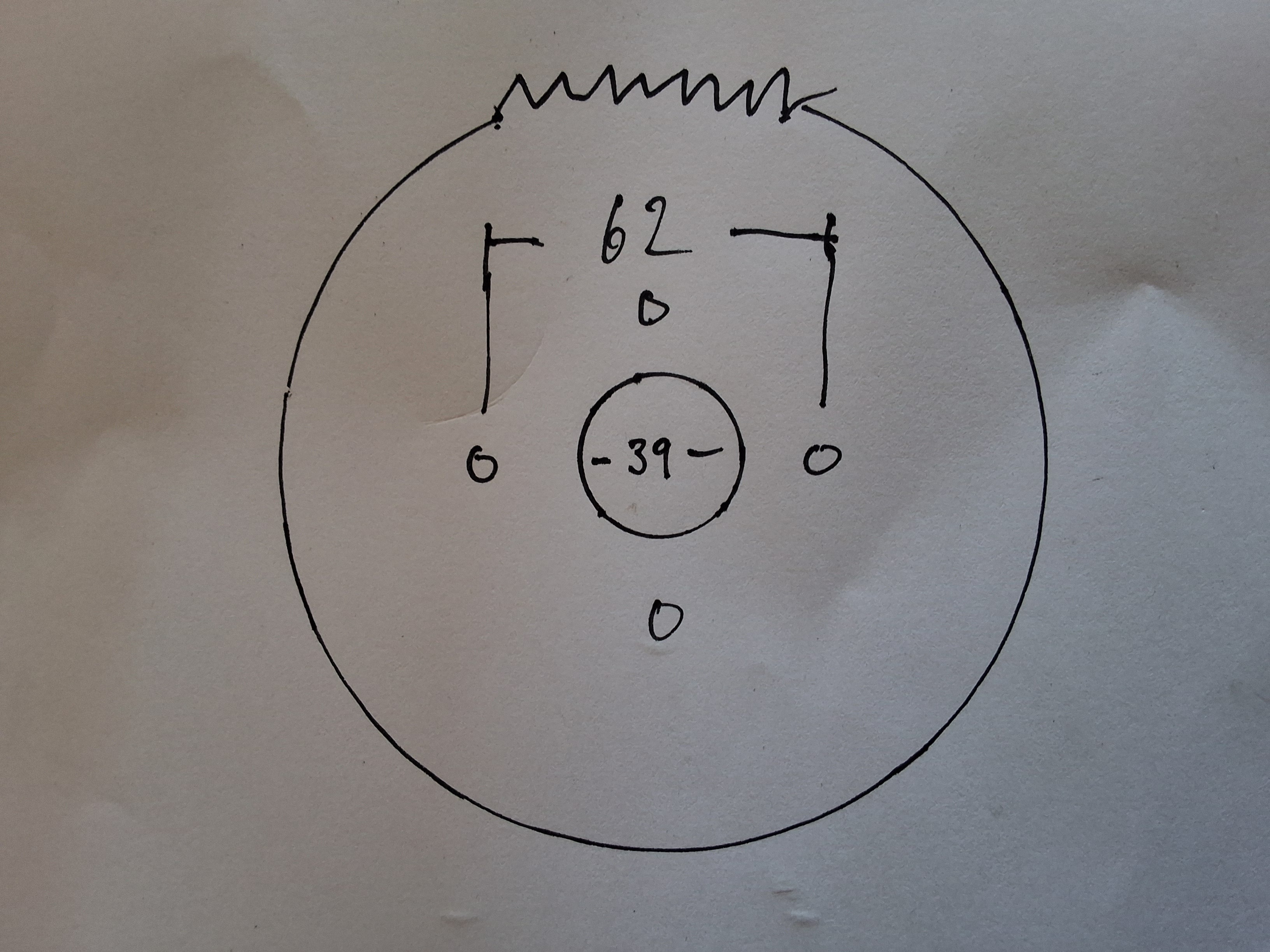

- Beiträge: 809
32 oder 34 Zähne hat die C3, keine Ahnung wie diese Händler auf die Zähnezahl kommen.
Ich messe nachher mal den Lochkreisdurchmesser.

- Beiträge: 809
Die Maße sind bis auf ein paar Zentel zwingend.
Ich habe alle einschlägigen Händler abgesucht und nichts gefunden. Vielleicht gibt es ja alternativ ein passendes eines anderen Mopeds. Leider sind die Maße nicht immer angegeben.
