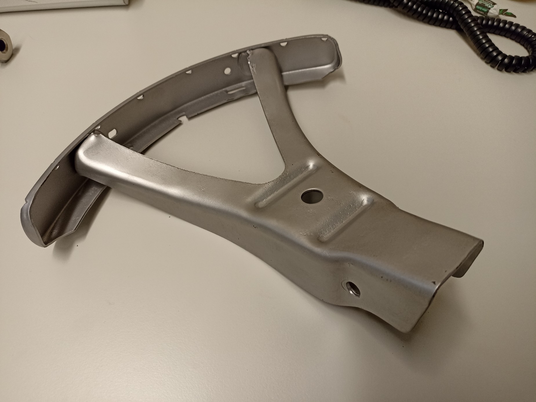

Heute mal das Sattel Gestell gestrahlt.
Interessant ist das ich jetzt das dritte Mofa mit dem Denfeld Sattel habe. Die anderen beiden (73 und 76) haben verzinkte Gestelle. Das von 75 ist schwarz lackiert (ab Werk gewesen).
Vermute das es doch ein bisschen am "Rotstift" der Kaufleute gelegen hat. Der Rest vom Sattel ist übrigens immer noch verzinkt.
Egal. Das war an den Kanten arg verrostet. Sieht man fast nur wenn man sich unters Mofa legt.
Wird jetzt auch noch neu lackiert. Dann muss es aber gut sein mit "neu" ;)

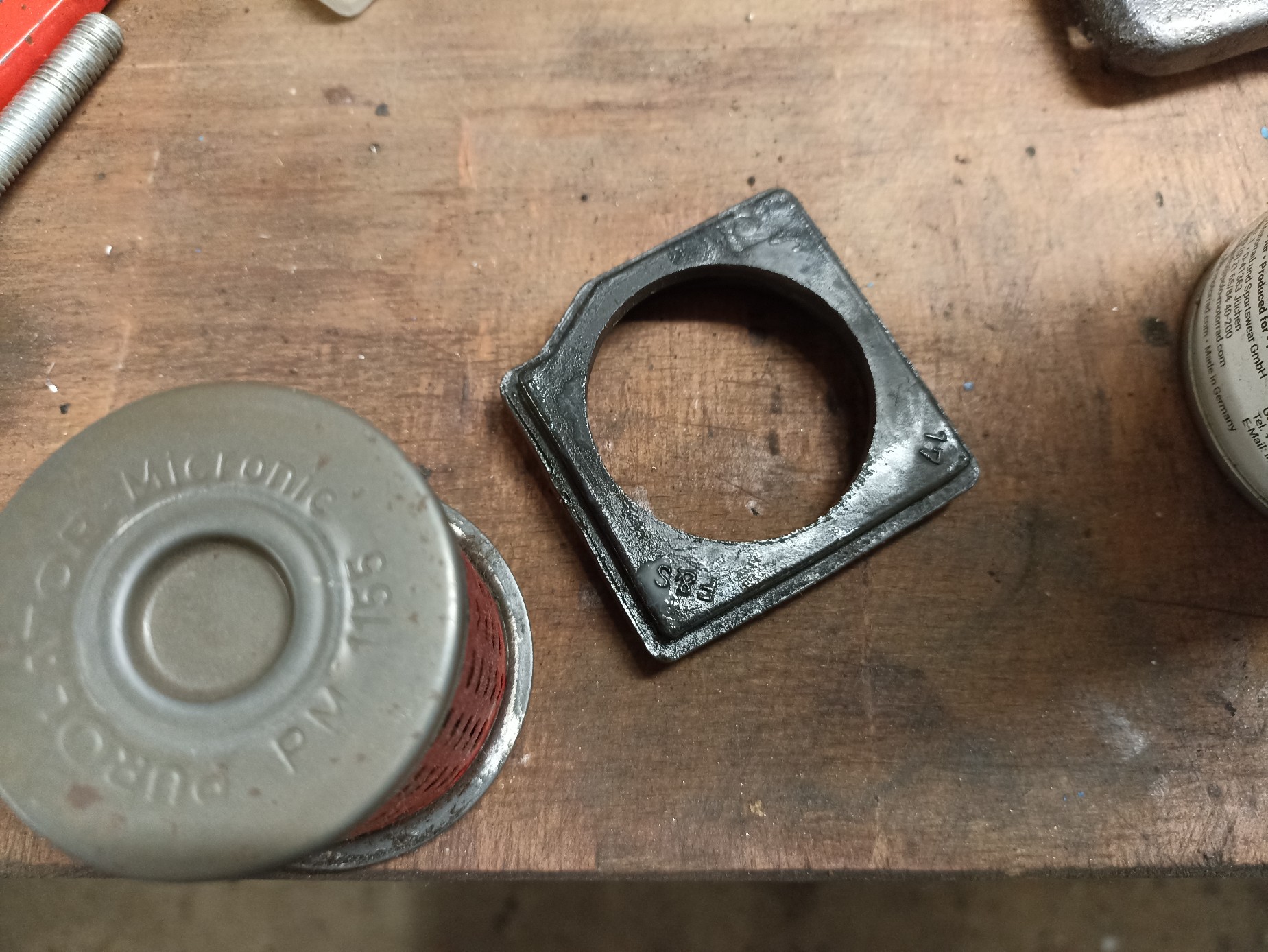

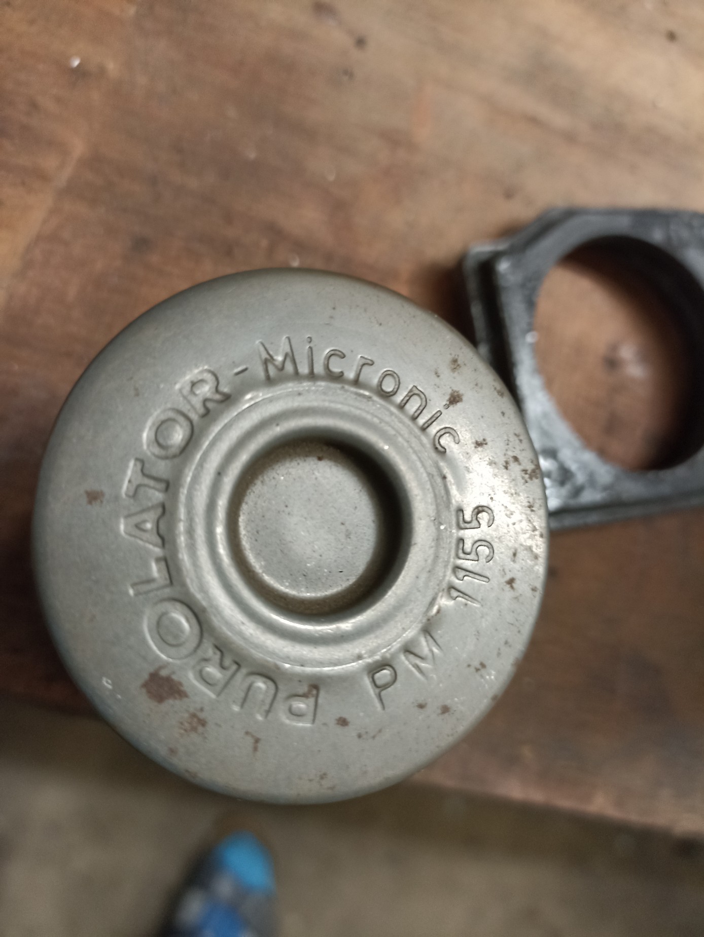

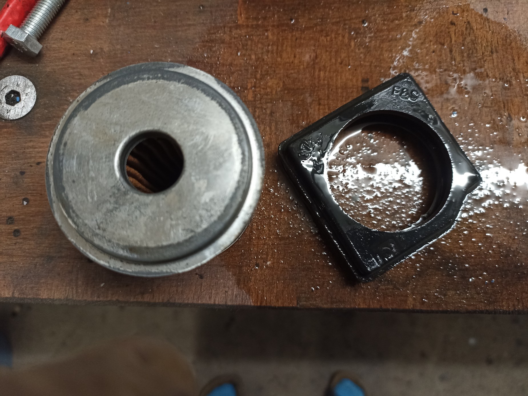

Hier noch mal Detail Bilder vom Luftfilter.
Wir erinnern uns:
viewtopic.php?p=36400#p36400
Das rote gelochte ist übrigens Pappe, der schwarze Gummi noch schön weich.

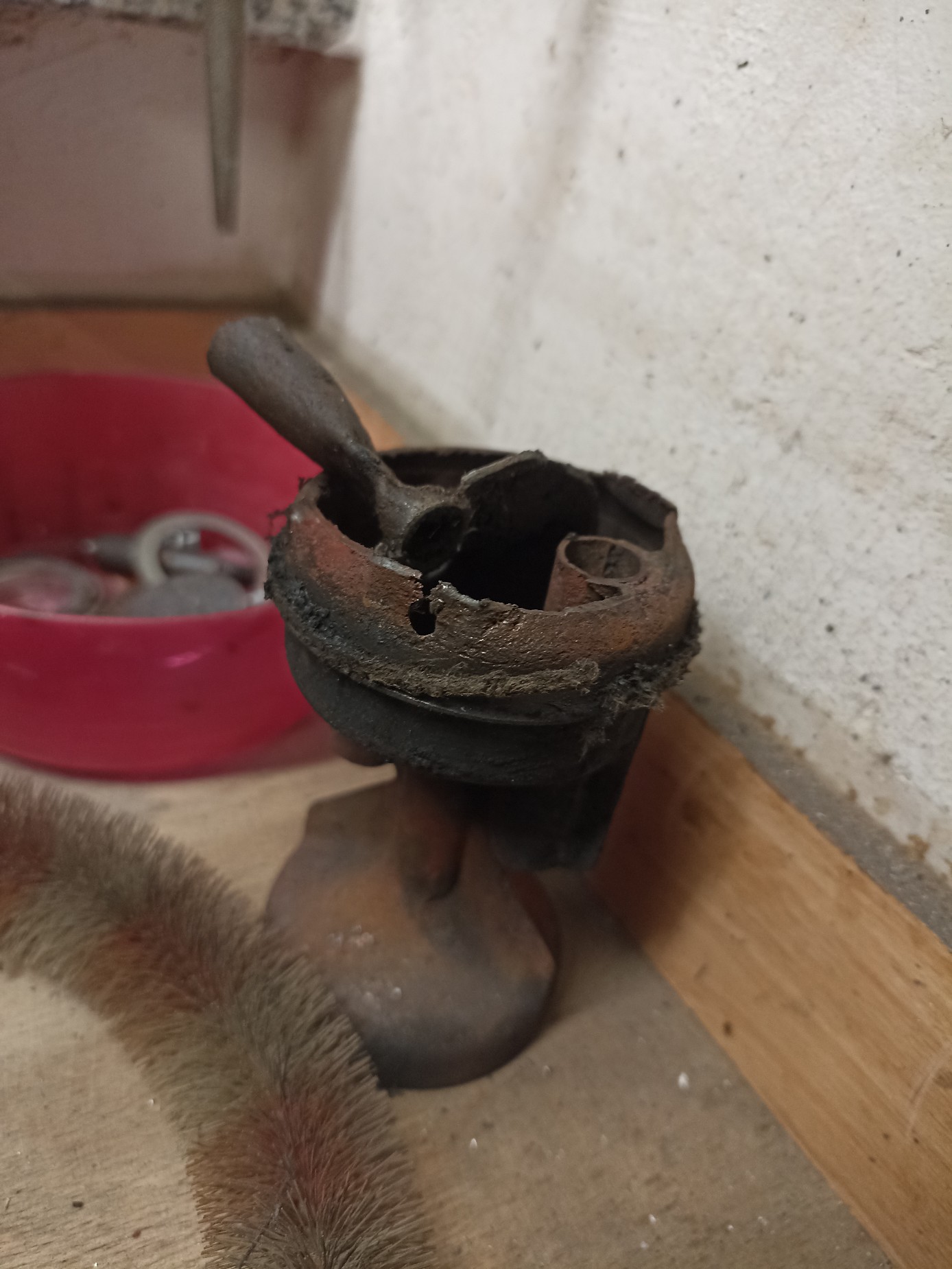

Das Mofa ist sowas von original. Sogar die Asbest Dichtschnur (8) ist noch an der Flöte gewesen:
https://www.technik-ostfriese.com/techn ... iste/6.php
Die habe ich noch nirgends gesehen. Die Menge der Ölkohle im Auspuff lässt mich fast glauben das die Flöte noch nie raus war :?

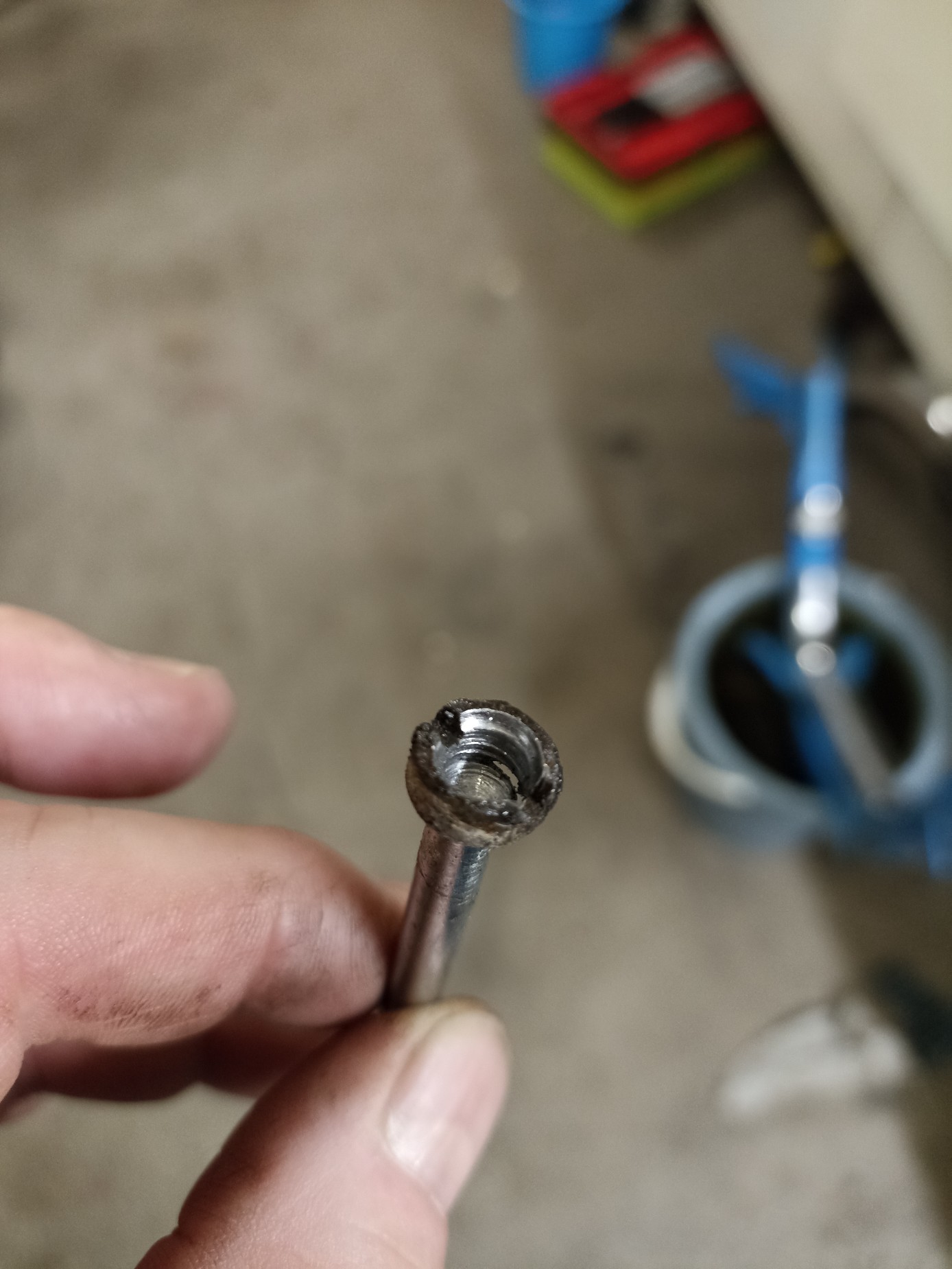

Heute das Lenkschloss ausgebohrt und neues rein gemacht. Den Sattel wieder zusammen gebaut.
Und eben noch den Motor getrennt. Keine Auffälligkeiten. Wellendichtringe noch minimal weich, das ist der Grund warum ich den lieber auf gemacht habe. Musste nur leider 4 Schrauben ausbohren. War aber kein großer Akt.

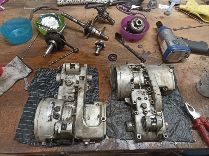

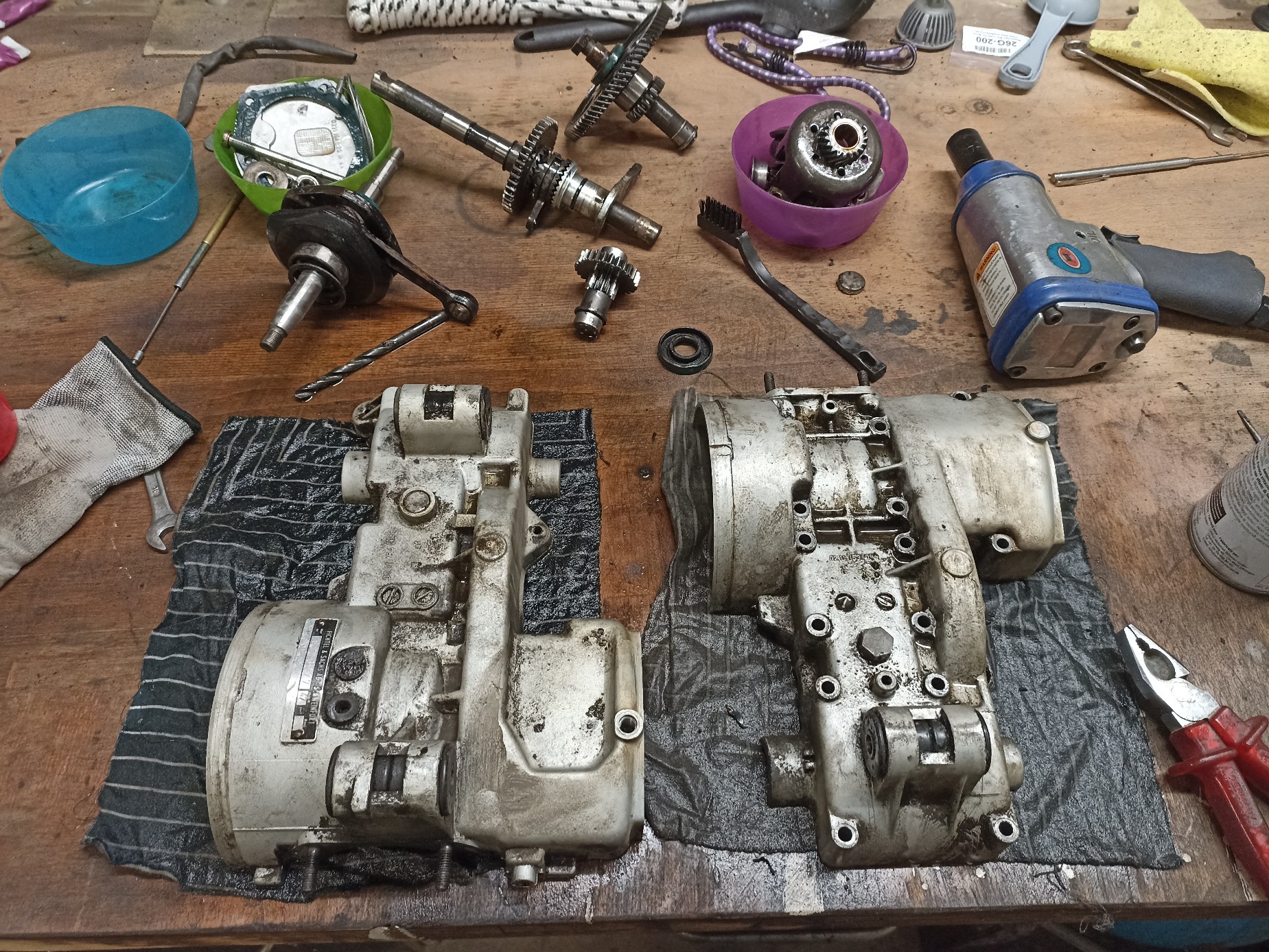

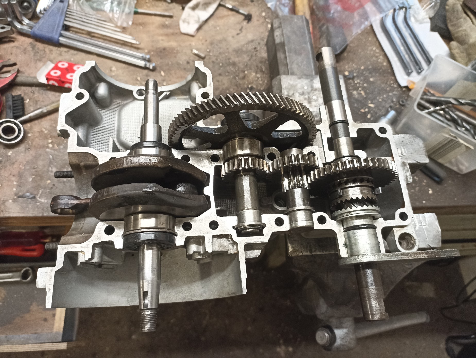

Gestern Motor zusammen gebaut
Re: Hercules M4 Renovierung
19.11.2023 08:52
Das war vielleicht eine Odyssee. Habe das ja nun schon mehrfach gemacht. Beim 1:1 Lager-Tausch brauchte ich bisher die Kurbelwelle nicht neu ausdistanzieren.
Also alles runter und exakt in der Reihenfolge wieder drauf alles mit den neuen Teilen.
Alle Innereien in die Oberschale. Dünn Dichtungsmasse drauf. Und Unterschale dran und Schrauben mit richtiger Reihenfolge und Moment angezogen.

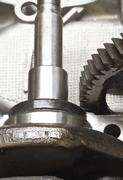

Fazit: Kurbelwelle klemmt.
Also alles von vorne. Schrauben raus Deckel ab. Gucken KW dreht. Riesensauerei wegen der Dichtmasse.
Deckel drauf, klemmt wieder ????
Dann ein drittes Mal öffnen. Alle Dichtflächen gesäubert. Das ist schon nicht einfach weil man weder mit Bremsenreiniger noch mit ölige Sachen das antrocknende Dichtzeug runter bekommt.
Habe dann eine 0,2mm Distanz auf der Kurbelwelle weggelassen. Jetzt ist alles prima. Scheinbar war das so knapp das die Lager sich schon verkeilt haben. :roll:
