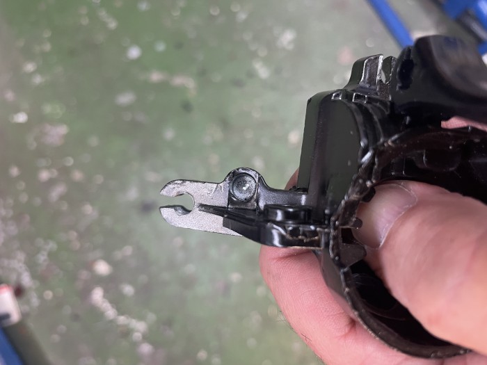

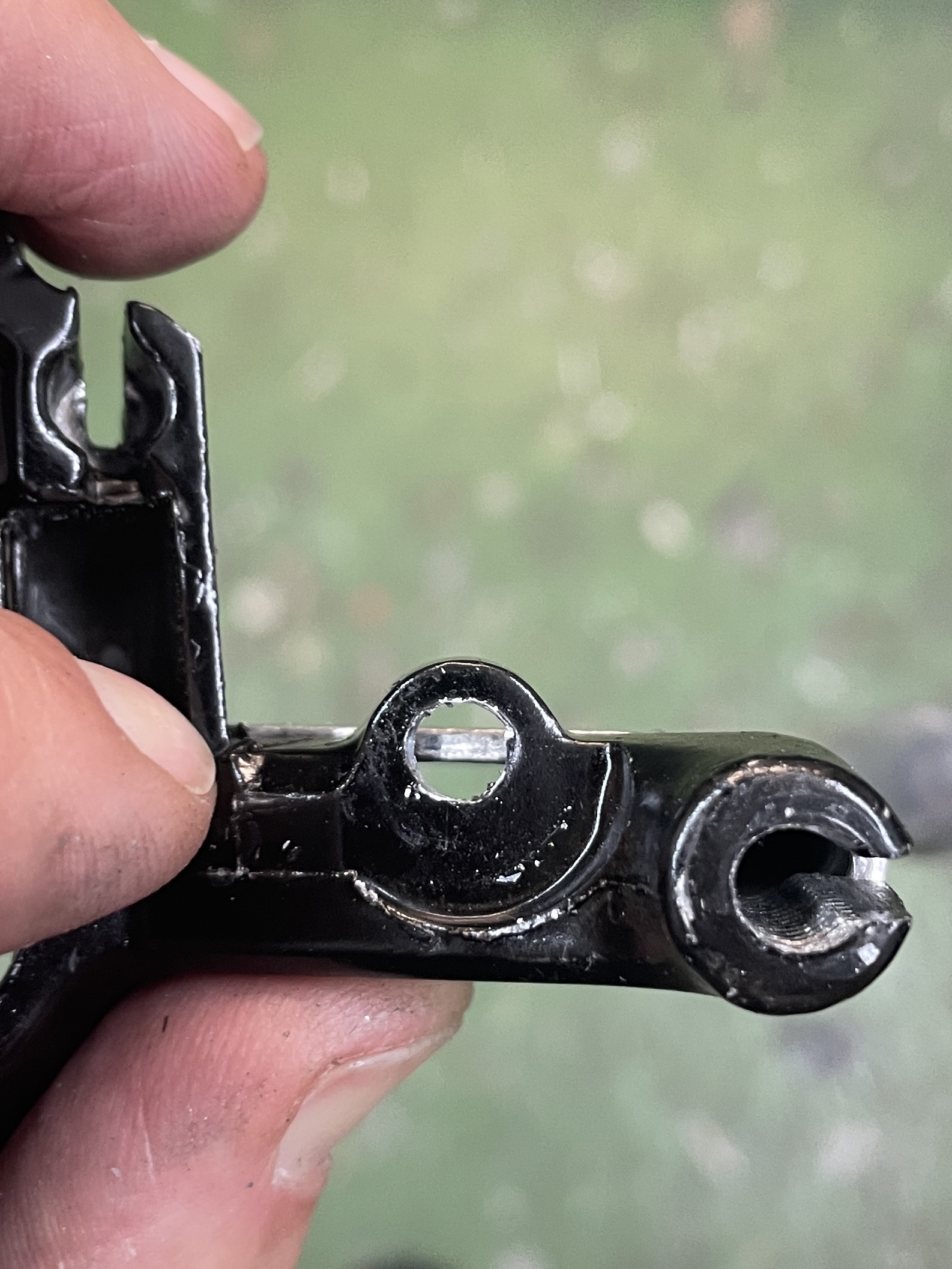

Jetzt poste ich mal etwas, was ich noch nie gemacht habe. Umbau einer Armatur auf Bremslicht.
Ich hab mich dann doch entschlossen, Bremsen zu verbauen.

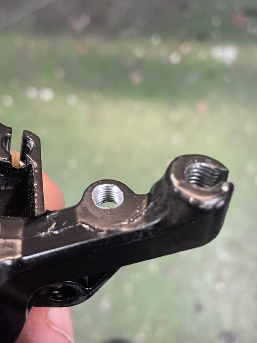

Die innere Bremse ist ja normalerweise kein Problem, gibts als Set:
Vorne habe ich allerdings kein Gewinde im der Armatur gehabt.
erst mal mit 6mm von hinten zentriert, damit das Ding auch in der Mitte sitzt
Dann mit 5 mm durchgebohrt
Das ist auch ein kein metrisches Gewinde. Allerdings sollte ein M6 mit ein bisschen Überredungskunst beim Eindrehen passen.
Ich hab von hinten vor gebohrt, damit es genau in der Mitte ist und dann das Gewinde geschnitten.
Dann kommt auch der Hebel genau am Schalter an.
Passt und funktioniert.

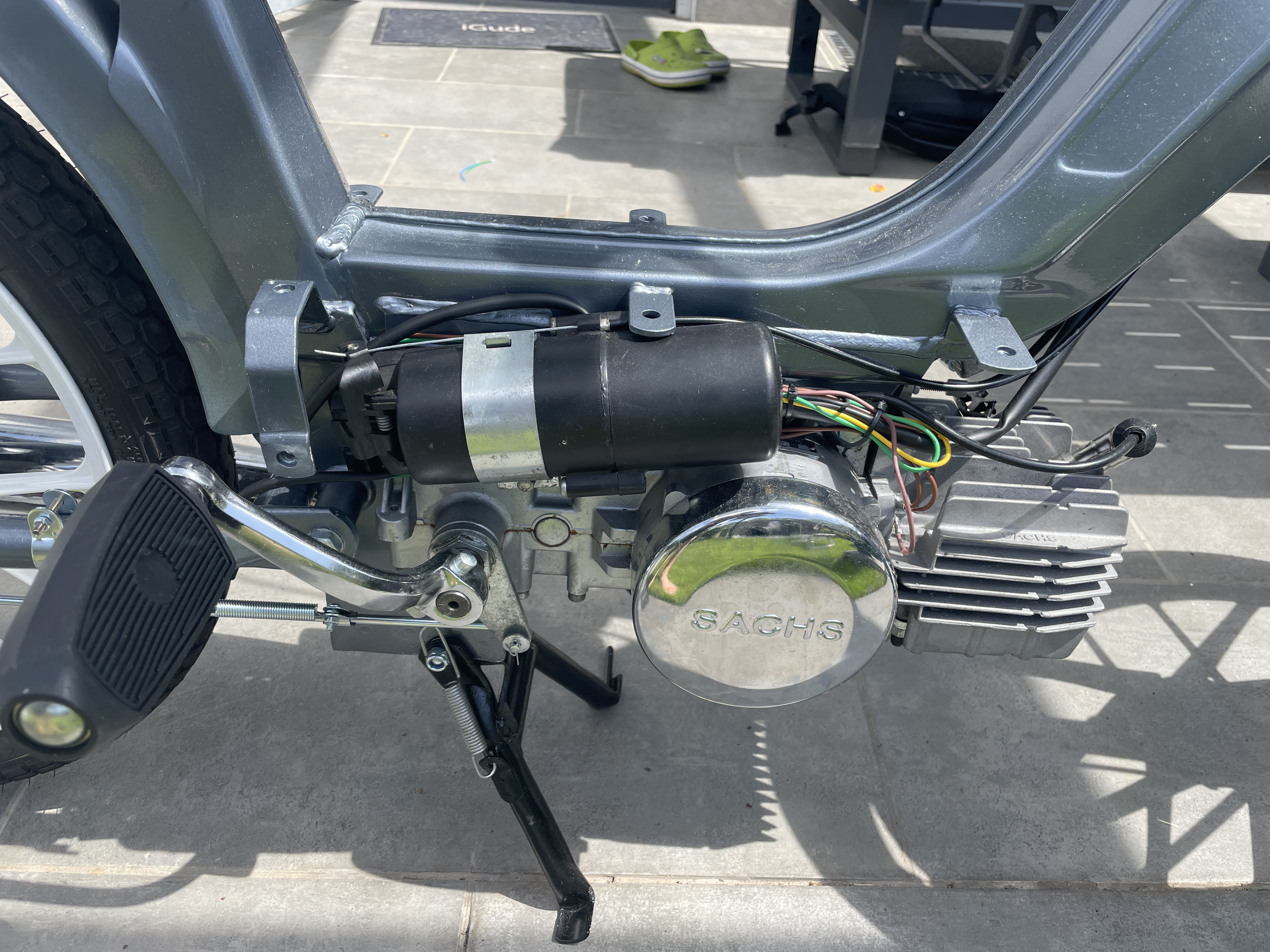

Jetzt nur noch den verbogenen Auspuffhalter richten und dann Probefahrt.

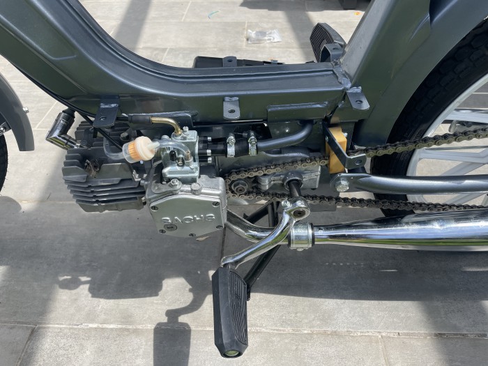

es könnte problerm mit deinem bergaufießendem sprit geben,,,
würde immer den ausgang vom benzinfilter etwas tiefer legen als den eingang
und kleinerer reicht
https://www.ebay.de/itm/175401955775?ha ... R5iS6_GJYg
warum hast den anschluss benzinhahn nicht nach hinten gemacht.?
wenn du willst
Deko verschlusschraube
https://www.ebay.de/itm/203268579789
https://www.mopedparts.de/de/hercules-s ... hdaempfer1
die haben sich auch das gewinde im griff gespart wenn die kein bremslicht eingebaut haben...auch die halterung an der schwinge

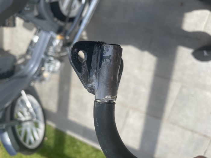

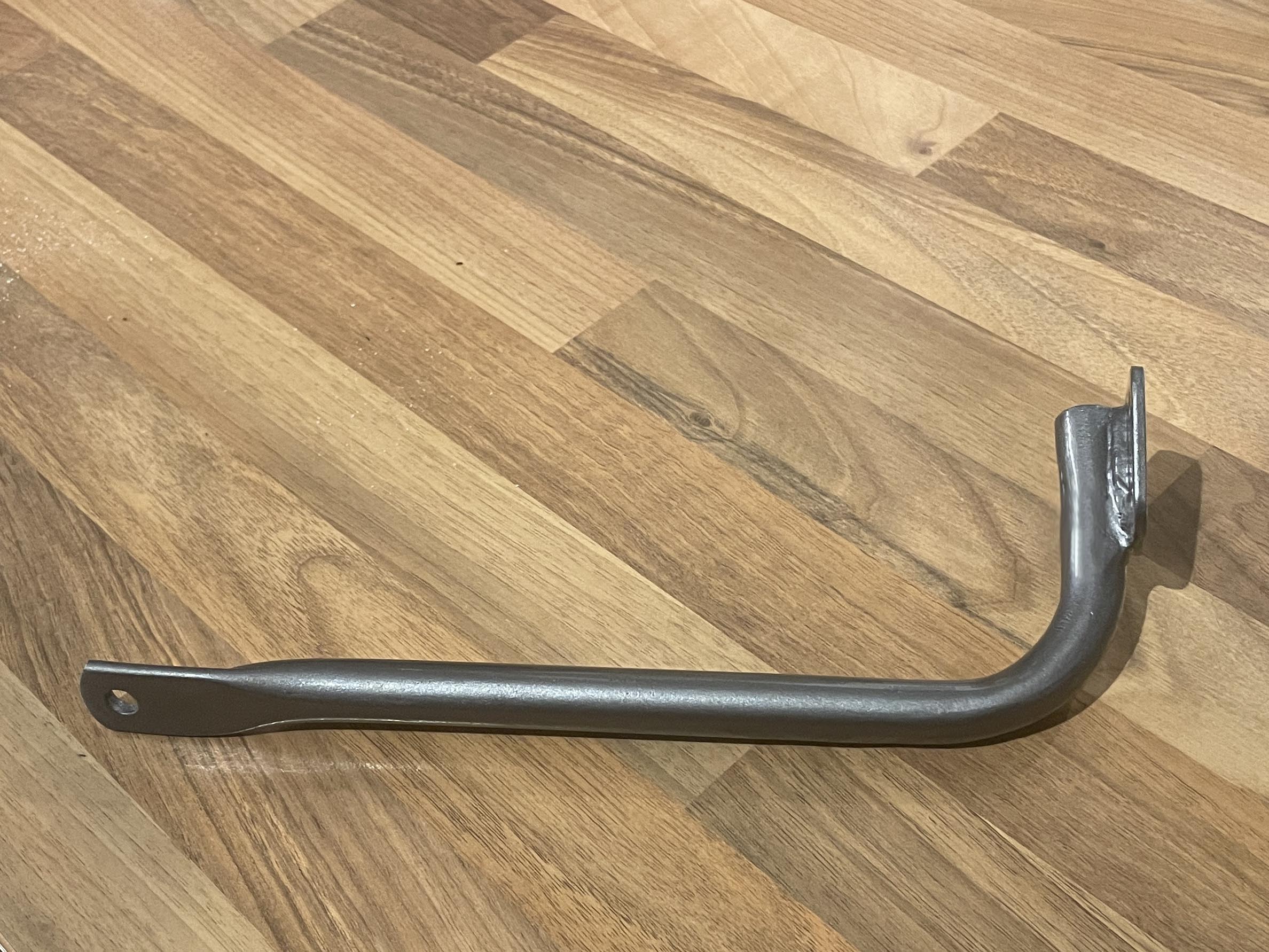

Da kümmer ich mich noch drum, wenn die Trittbretter kommen. Gestern noch den falsch zusammengeschweißten Halter korrigiert
Estmal wieder getrennt, dann ein neues Rohr auf der einen Seite eingelötet
dann angepasst eingepasst
dann beide Seiten verlötet und lackiert. Die Dinger kosten ja ein Vermögen.
Beiträge: 935
Re: Prima 3S Restauration

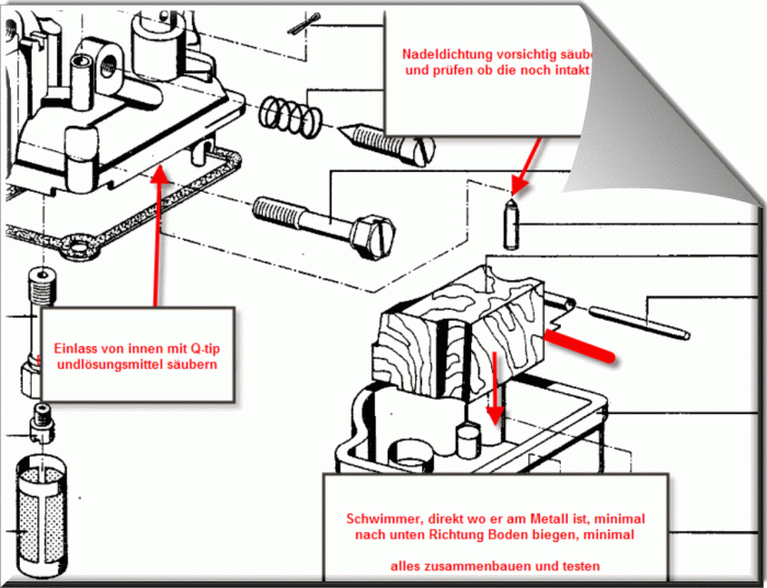

Probefahrt gemacht, läuft viel zu fett.
Qualmt und nimmt kein Gas an.
Standgas lässt sich auch nicht einstellen.
Dreht aber bei geschlossenem Hahn kurz bevor sie aus geht sauber hoch.
Also entweder Schwimmerstand zu hoch, Düsennadel falsch eingehängt oder falsche Hauptdüse.
Gehe dann morgen mal an den Vergaser.

dir org düse richtet sich danach welche nummer auf dem bing steht
https://www.bingpower.de/service/einstelldaten/
bing 85/10/???
bei 85/10/107 und luftfilter rechts ist es 48 ab werk damit läuft die nicht mager...die läuft auch mit 46... ich werde demnächst die 47 einbauen...die bekommt man nur selten..bei der 46 fehlt mir etwas power... mit größer als 48 geht bei dem vergaser nix mehr richtig
standgas nur bei warmen motor einstellen
düsennnadel gehört in kerbe 2-3 von oben gesehn, ab werk kerbe 2
der vergaser darf nicht anfangen zu tropfen wenn hahn auf und motor aus ist...
werksmäßig sollte die schwimmernadel schließen wenn der schwimmer parallel zu unterkante vergaser steht

Hab jetzt nen 107er verbaut. Genau das gleiche Spiel. Hab den Vergaser gereinigt, Schwimmer eingestellt.
Nix zu machen mit diesem Kackmotor.
48er Düse ist drinne, ich geh jetzt nochmal runter auf 46 oder 44.
Die qualmt und wenn ich den Benzinhahn schliesse zieht sie sie kurz vorm Absterben los.
Beiträge: 9054
und der vergaser tropft nicht wenn hahn auf und motor aus ist?
ist ein volgelnest im luftfilter
was macht die wenn luftschlauch am vergaser abmachst
oder ist dein krueblgehäuse vollgeklaufen
oder zündzeitpunkt vertellt
