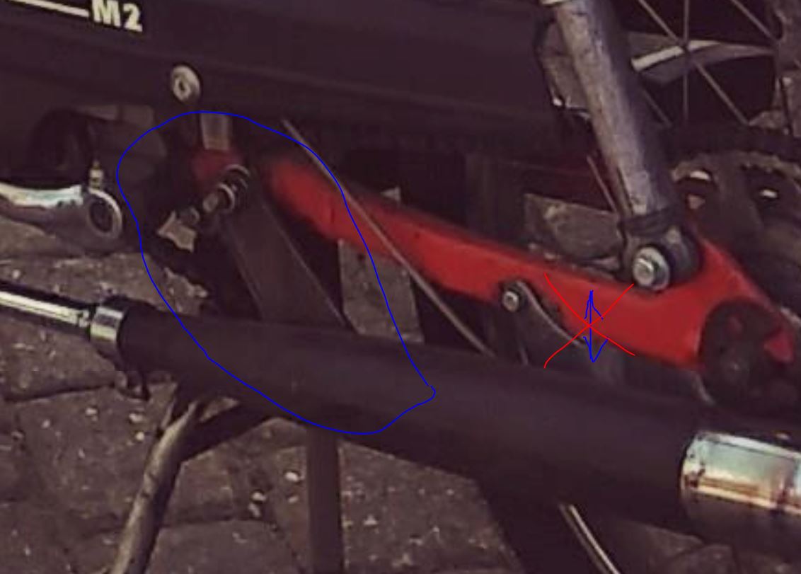

Das wird halt bei der M2 an der Schwingenbeefestigung mit angeklemmt, war aber ja bei dir auch so:

- Beiträge: 155
Re: Wer M1 sagt, muss auch M2 sagen
Ja, Asche auf mein Haupt!
Geht im Moment schleppend bis gar nicht voran, weil wie gesagt ein anderes Projekt Vorrang hat.
Nebenbei habe ich den Plan mit der Halterung auch schon wieder verworfen (genau aus dem angesprochenen Grund).
Ob der Alte Auspuff noch zu retten ist, wird sich kommende Woche herausstellen. Da hat mein Kollege die Zeit und Möglichkeit sich den Löchern anzunehmen.
