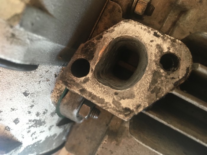

Normalerweise dann, wenn der Kolben zu viel Spiel hat.
Kannst du das messen?
Zuletzt geändert von LXF am 11.11.2017 10:37, insgesamt 1-mal geändert.
- Beiträge: 801
Re: Prima 5s Winterprojekt
Oder wenn der Feilemeister mist gefeilt hat, Kolbenringende läuft über die gefeilte Stelle. Da musste mal messen in welche Richtung gefeilt wurde.

Mit einer elektronischen schieblehre kann ich mal versuchen zu messen und den Kolben ohne Ringe mal reinstecken und wackeln

Zylinder
Raphael
- Beiträge: 931
Das ist der einfache Teil.
Der Zylinder ist der schwere Teil. Und der ist meist oben weiter als unten.

Für das Klappern und klingeln würde ich Kolbenringe und das Nadellager verantwortlich machen. Das geänderte Kolbenhemd kann natürlich auch für einen nervöseren Lauf und Geräusche sorgen.

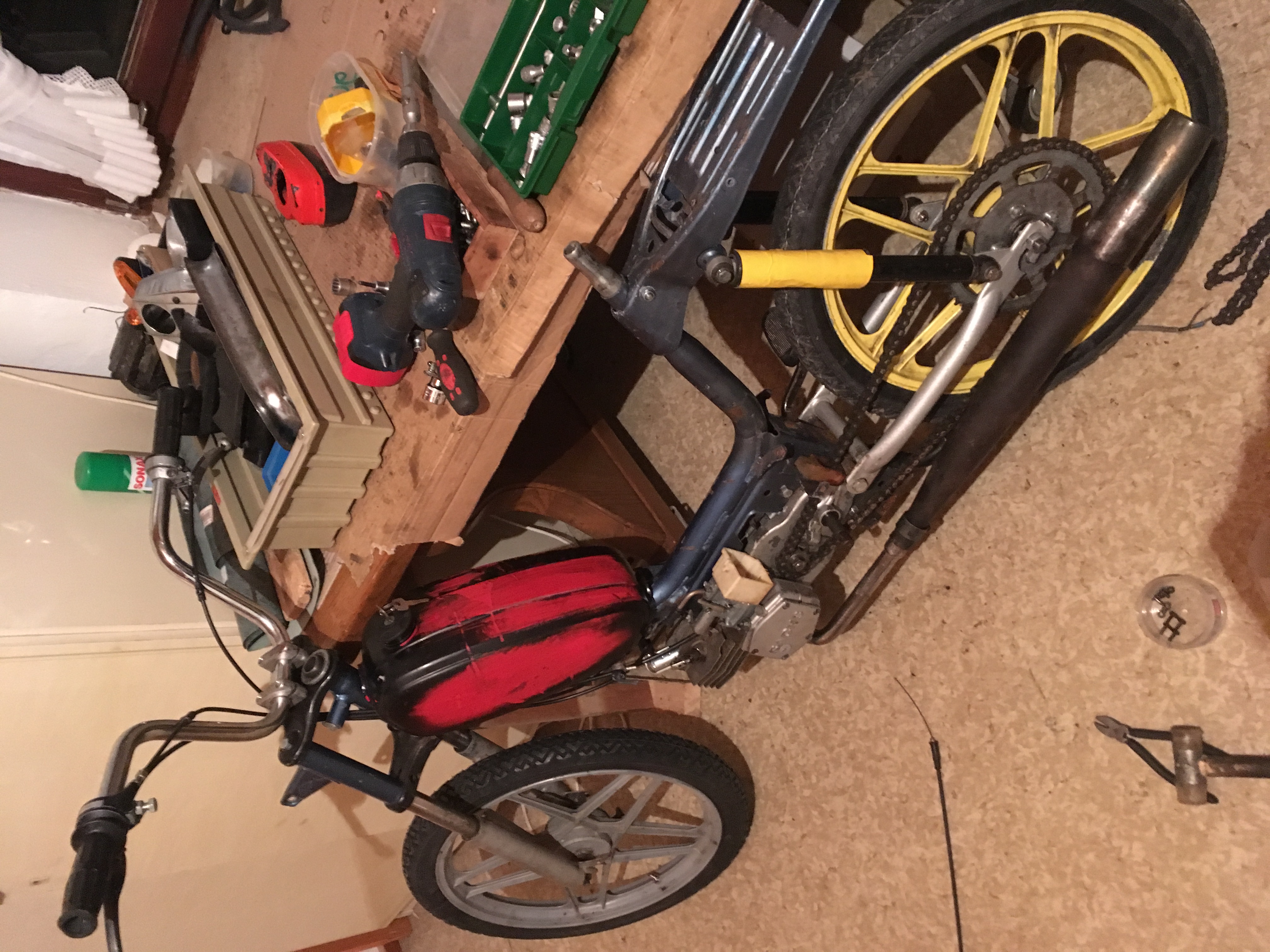

Und das auf was alle gewartet haben, die ersten Bilder vom Projekt

Das schaut ja schon ziemlich komplett aus

stimmt, fehlen noch Kleinigkeiten wie Tacho mit Antrieb, Benzin schlauch Bremszug, Bremsstange

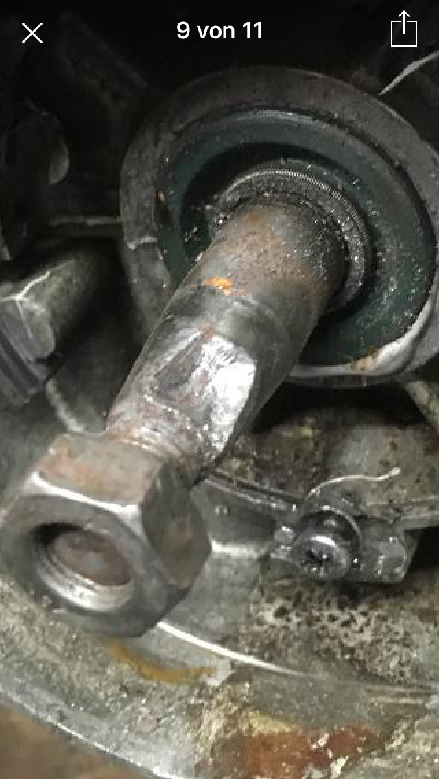

eine Frage stell ich mir ja immer wieder und zwar die Geschichte mit der Nut für s polrad und die auf der Kurbelwelle. Ich versteh nicht wie diese Nut so ausleiert. Bei 2 von 5 Motoren waren bei einem beides komplett ausgelaiert und bei einem war die nut im Polrad irgendwie auch breiter. Mich würde mal interessieren wem das auch so geht.
