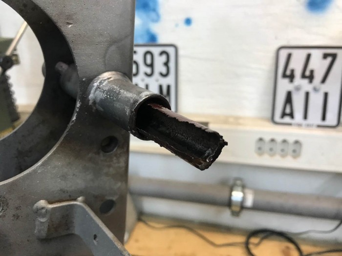

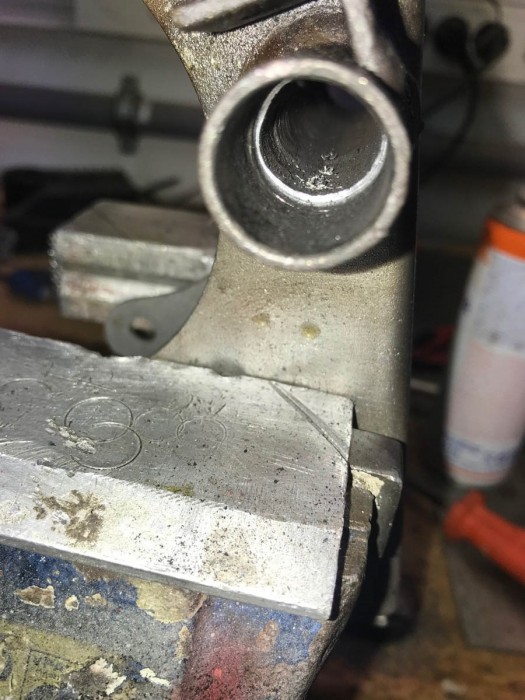

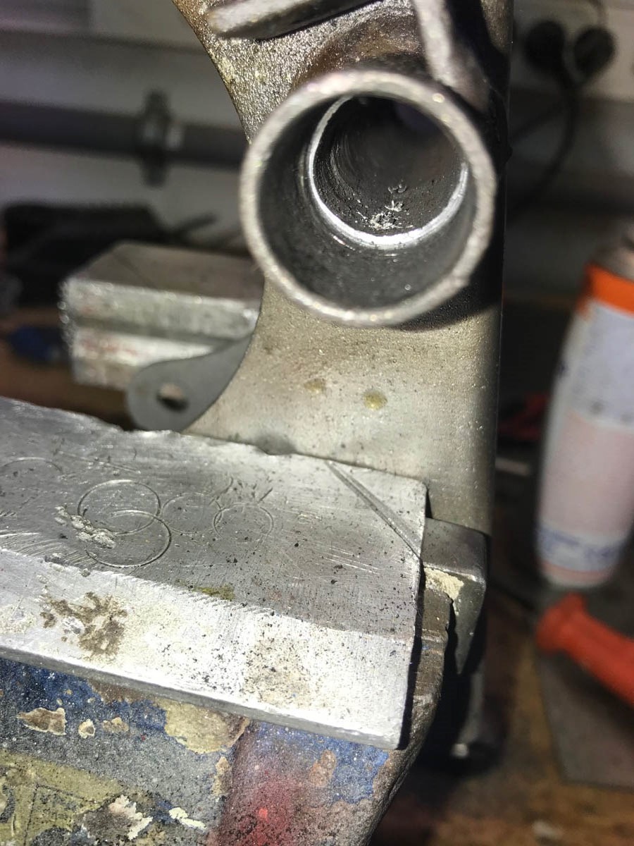

Durch Heissmachen des Rohres und dem Einsatz des endlich angekommenem Eissprays ist nun auch die Hülse raus.
oder besser, das was davon übrig war.
was ich aber gar nicht mehr in Erinnerung hatte ist dieser Absatz, ich dachte das sei ein 22x2 Rohr, scheint aber ein 22x3 mit eingedrehtem Lagersitz für die Kunststoffbuchsen zu sein.
Das erklärt warum sich dann eine 16er Hülse so festfressen kann.
Jetzt kann ich das Ding endlich lackieren.

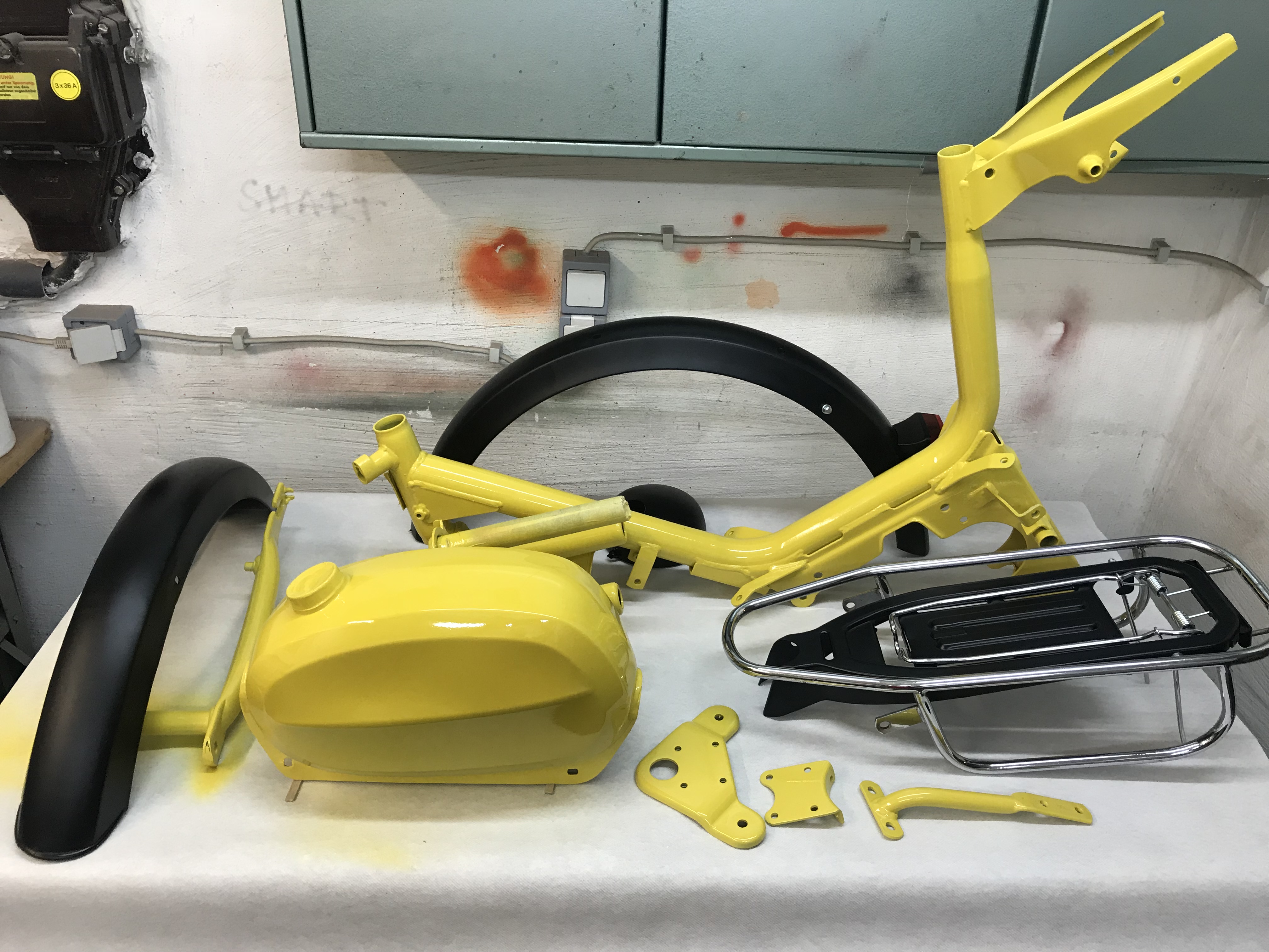

Am Wochenende hab ich die gelben Teile vorbereitet.
Wie immer, erst Rostchutz, dann Filler.

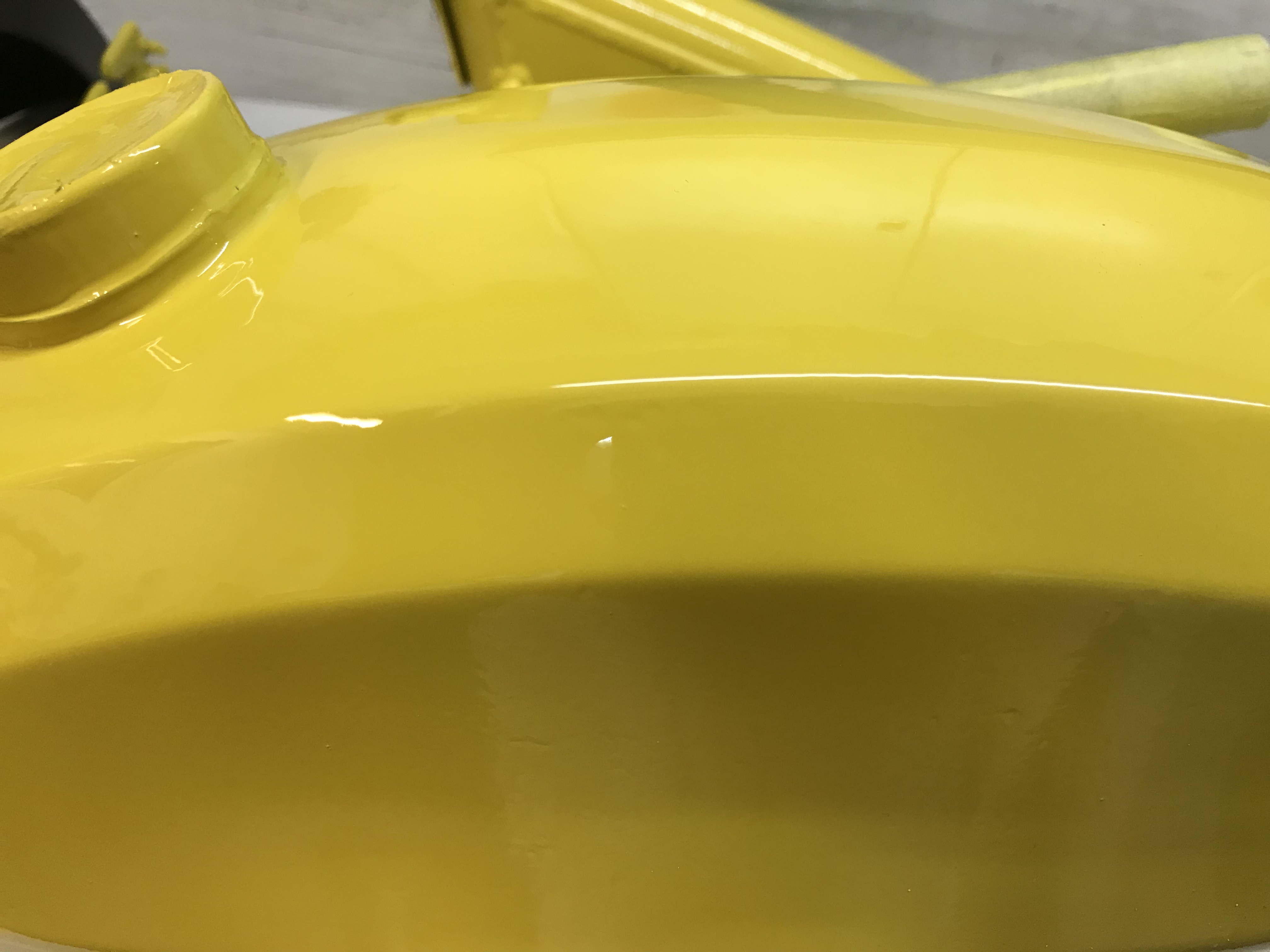

Gestern Abend dann endlich die finale Lackschicht, 2 K vom Schhießl wie immer:
Ich kanns kaum erwarten das Ding zusammen zu schrauben. Leider muss ich noch auf die Chromteile warten. Drei Monate Wartezeit ist schon ziemlich heftig.
Aber das kann nicht mehr lange dauern, höchstens noch zwei Wochen und dann geht’s endlich an den Zusammenbau.

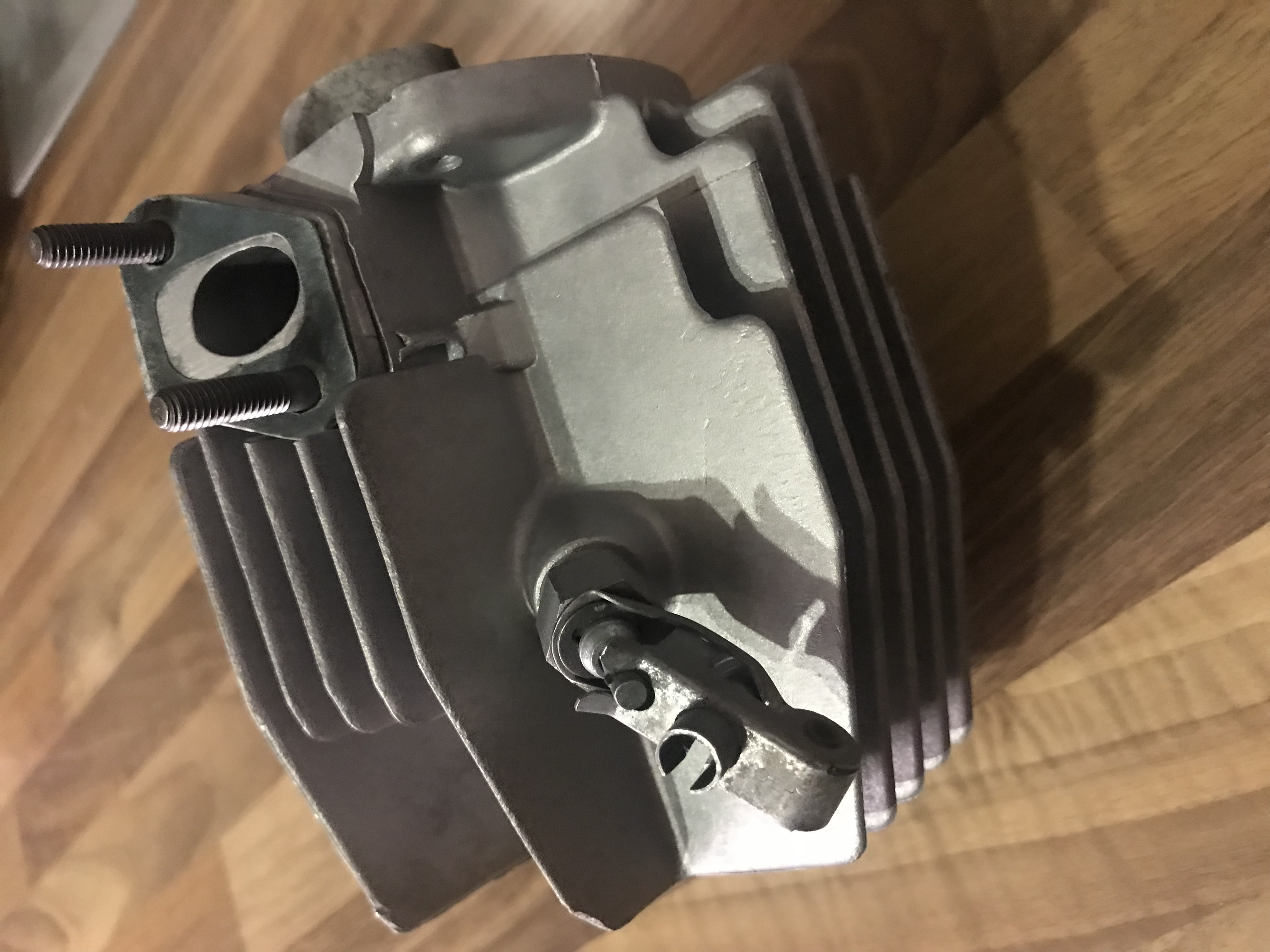

Mein Kreuzzylinder ist auch endlich vom Glasperlenstrahlen zurück.

auf glasperlen gestrahltem untergrund hält lack normal ohne anschleifen schlecht
hast nen kratzer am tank übersehn
Re: HR2 Restauration
Wenn du das Glasperlenstrahlst musste nix mehr Lackieren.
Poren sind zu.
Einmal Dampfstrahler und weg ist der Dreck.
D

Wie Carinona ja schon bemerkt hat hält Lack nicht gut auf glasperlengestrahlten Zylindern - und so ist's mit Dreck und Öl
Wie in meinem letzten Bild zu sehen schließt dieses Strahlmittel die Poren. Bei Aluguss macht das normal die sogenannt Gusshaut. Deswegen korrodieren die auch nicht so schnell - ausser bei Salz.
Meine M5 hatte Ölflecken und Dreck aufm Zylinder (Der wurde letztes Jahr genauso behandelt) und nach einfachem Einsprühen mit S 100 und dem Gartenschlauch war alles wieder ab.
Ganz anders verhält es sich mit Korund als Strahlmittel. Das wird richtig rauh und deswegen nimmt man dies für Teile die lackiert werden. Blos nicht für den Zylinder nehmen.

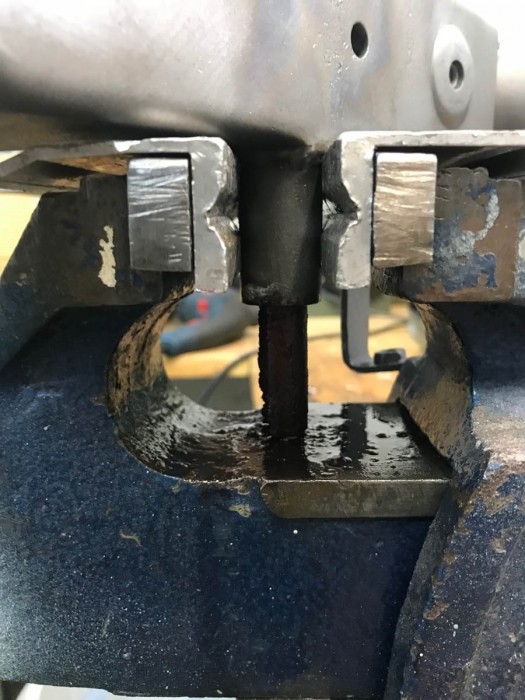

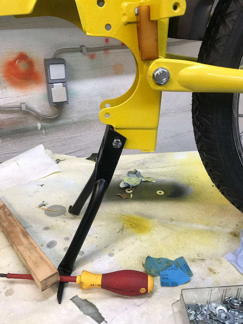

Hatte vor lauter Schwingenrohr die typische Ständerbaustelle vergessen :oops:

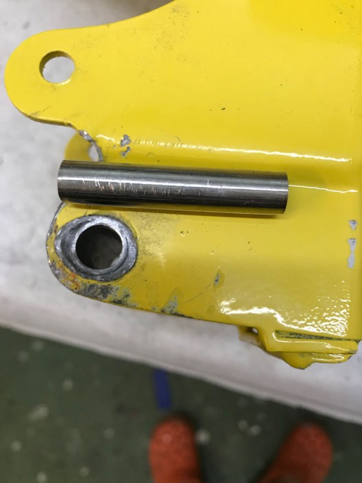

Naja, die war auch nicht so dringend wie bei der M5 - bedurfte aber etwas Aufmerksamkeit:
12x1.5er Hülse mit Epoxy eingeklebt - kleine Edelstahlhülse als Führung.
Musste dann nochmal mit der Airbrush nachlackieren.
Funktioniert 1A
Und ist standfest.

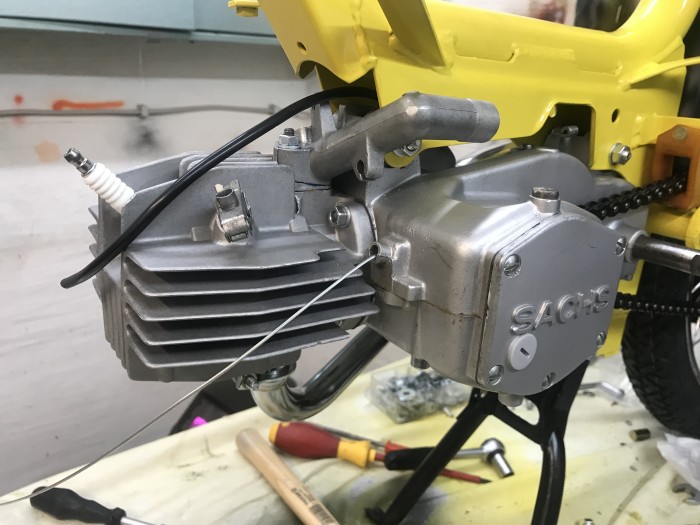

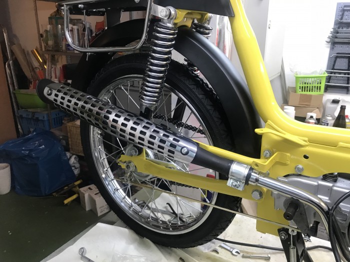

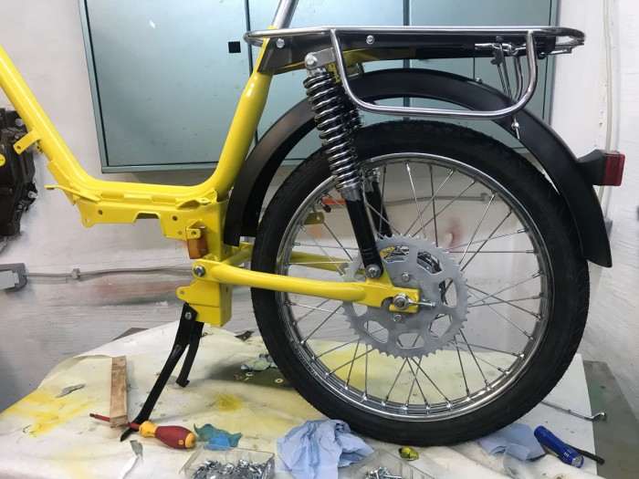

Am WE ging’s wieder weiter.
Motor ist drin, Auspuff montiert.
Ich habe allerdings Probleme mit einem nicht passenden Lenkkopflager :evil:
Hab billig gekauft - nie mehr.
Jetz muss ich warten, bis das neue Lager kommt.

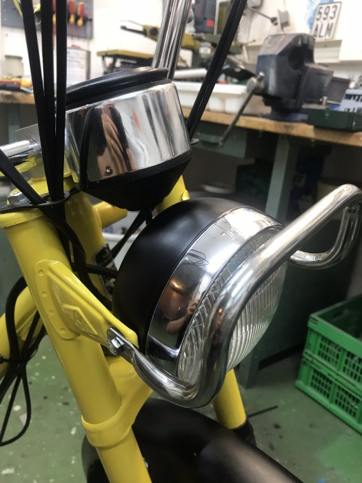

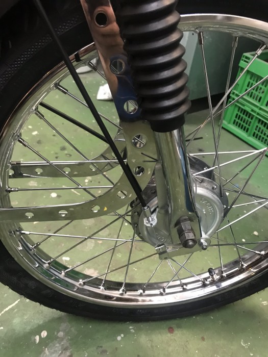

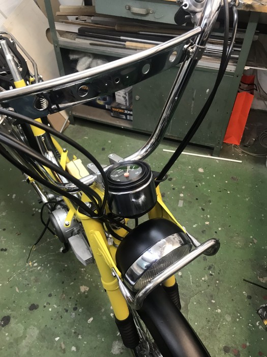

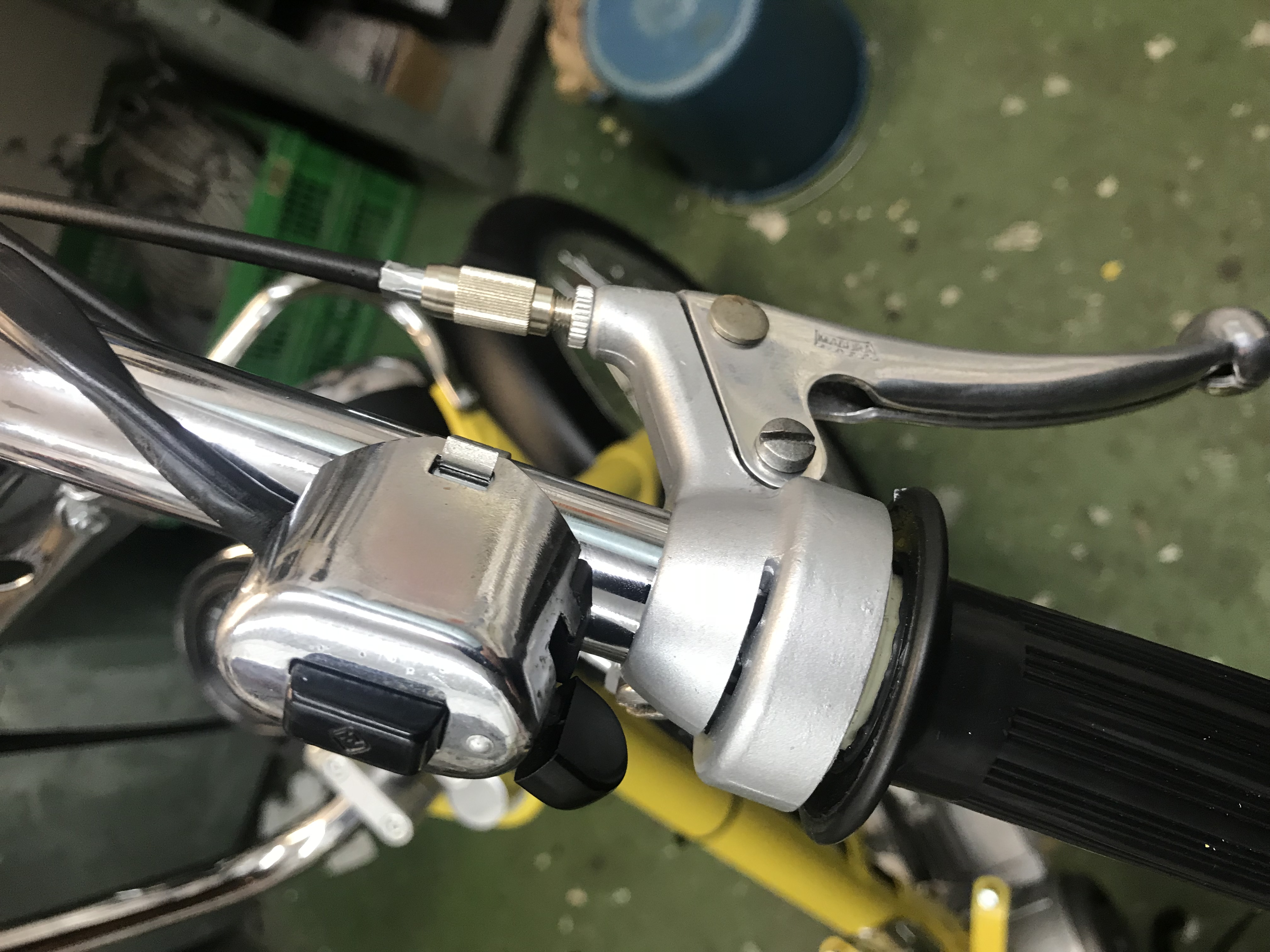

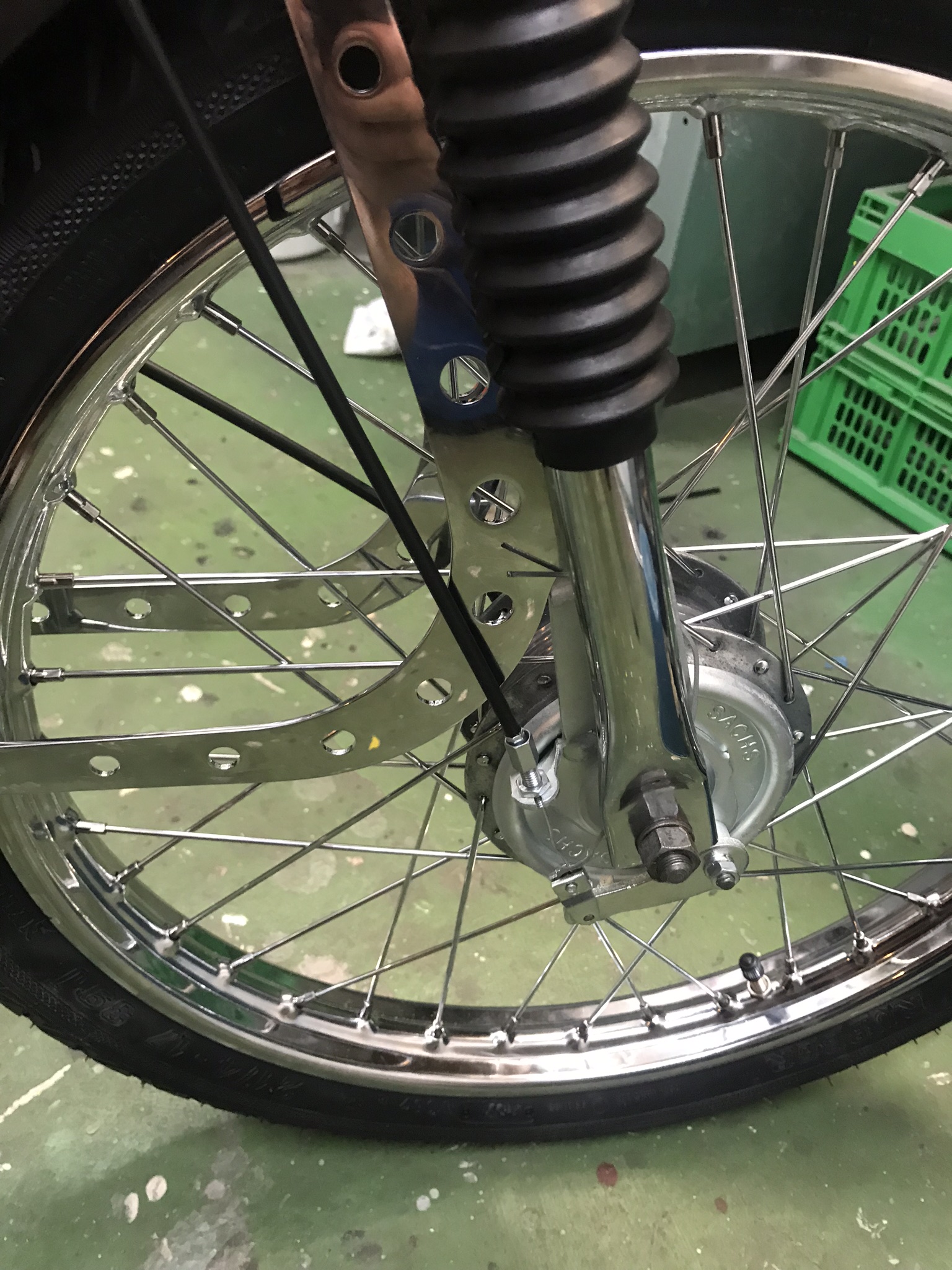

Wieder ein Stück weiter.

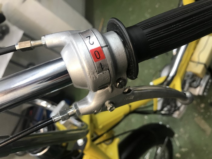

Der Vorderbau ist dran, mit allen Zügen.
ITacho mit Kabelhaltern und Lampe
Die Bremsbefestigung find ich ja eigentlich beängstigend, aber ich wollte die Originale Version
Eine Herausforderung war der Kupplungszug mit dem innenliegenden Hebel.
Den gibts so nicht mehr. Musste einen Automatikzug mit Dekofunktion nehmen, davon aber nur das Kabel mit dem passenden Nippel. Den zweigeteilten Mantel habe ich durch einen Einzelnen ersetzt

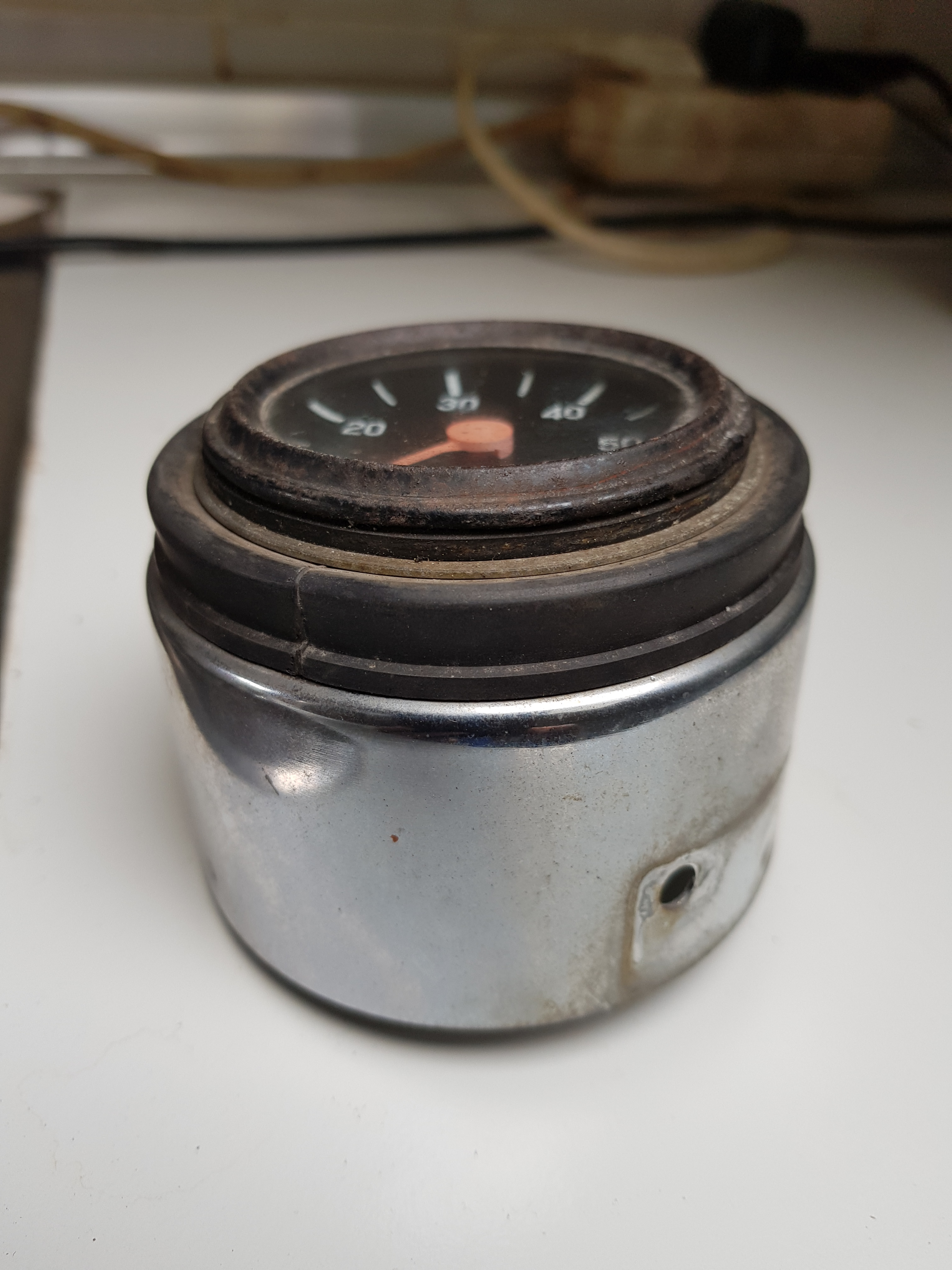

Den Tacho, der da angebaut ist suche ich wie irre..
Den gibts wohl nicht mehr, bzw das Gehäuse.

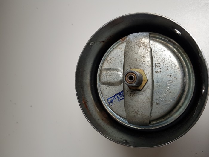

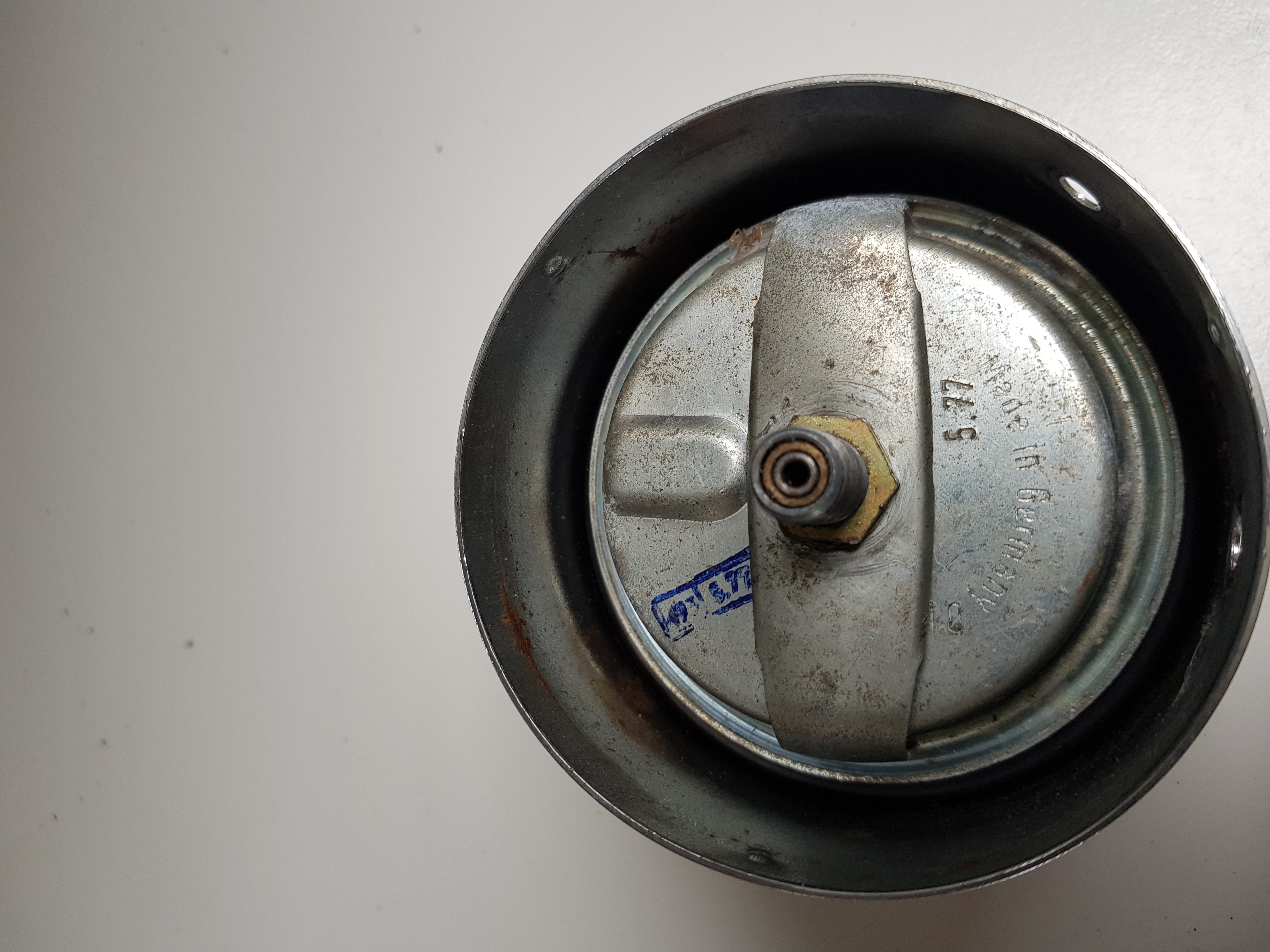

Hallo Werner :)
Ich habe so ein Tacho mit Chrombecher man nennt diese "Wasseruhr",war an meiner 89er Prima 5 verbaut und einer der früheren Besitzer wollte diese zur HR2 umbauen...
Mhm wenn du magst,dann könnte man sich sicher irgend wie einig werden.....
Hier mal ein Bild von diesem:
