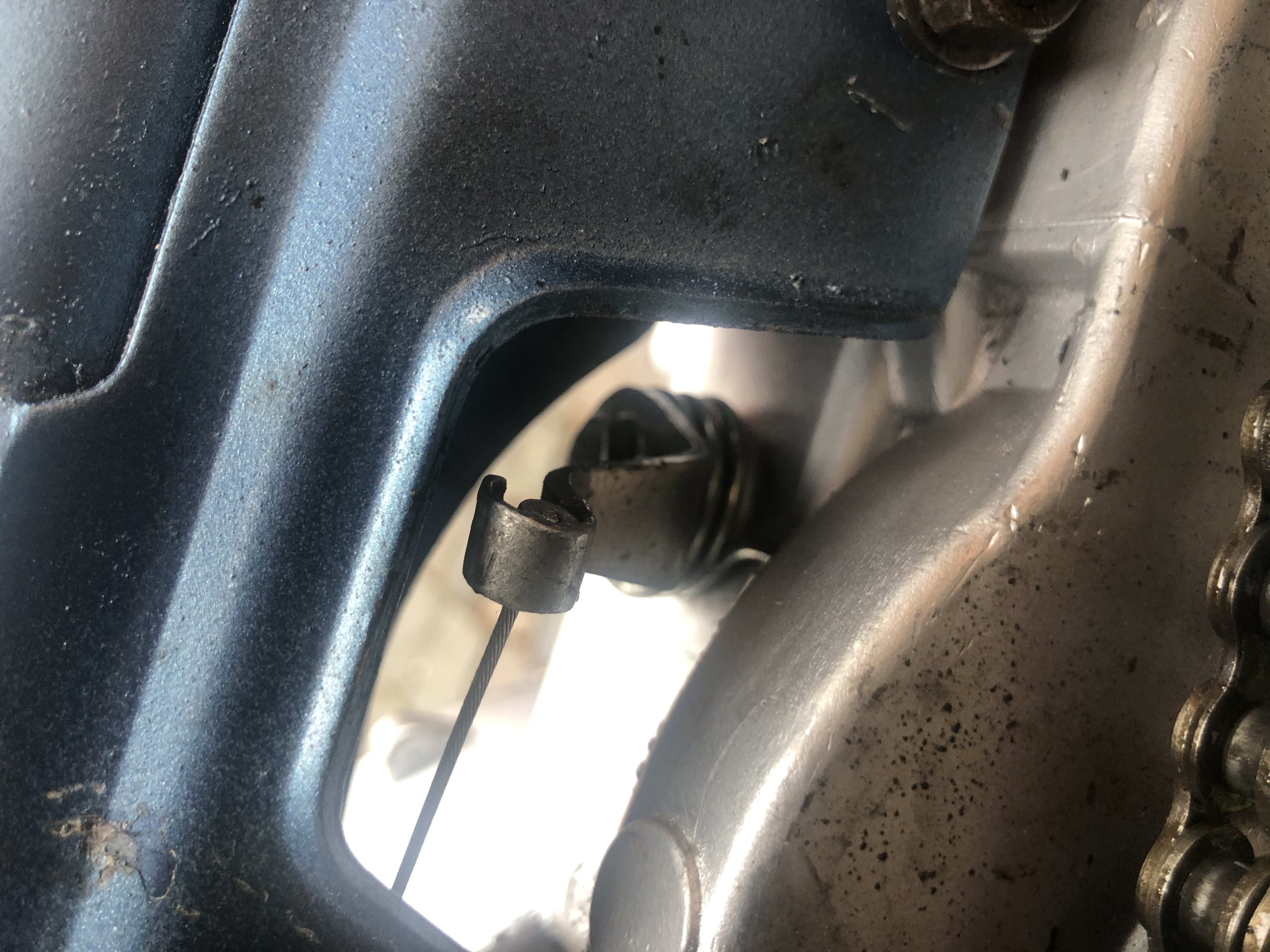

Also ich habe den Zug jetzt im 2 ten Gang lang gelassen.1 erste Gang ok .2 gang griff festgehalten selbe Problem.habe das mal beobachtet der fliegt unten wo der Zug von der Schaltung sitzt raus und springt wieder rein.obeohl der Zug lang ist.könnte das vielleicht die rückholfeder Uber dem schaltzug sein?warum springt die Sau da unten raus?nur komisch das es beim alten Motor genauso war!ich verzweifel
Beiträge: 9124
Re: Gang springt unter Belastung raus
deutet zb auf defektes zahnrad innen
die rückholfeder so einhängen das die die stärkste spannung hat
aber das nutzt alles nix wenn das problem innen liegt
das wird nix anderes überigbleiben als innen nachzusehn
