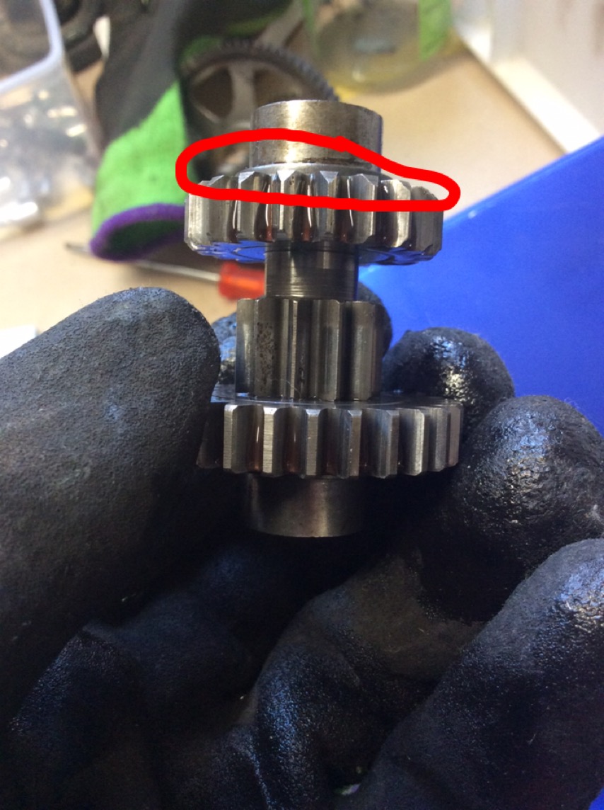

habe nochmal nachgeschaut und ein paar Bilder gemacht. An der Getriebewelle (rot umkreist) ist mir eine etwas stärkere abschrägung aufgefallen. Ist das normal?
Danke
Danke

Re: Sachs 505 Gang springt heraus
Ich habe den Motor nocheinmal auseinander gebaut. Habe dann die komplette Schaltwelle überholt ( Nadellager...), zudem habe ich noch einen neuen Schlthebel( außen am Block) verbaut. Der Gang springt jetzt nicht mehr heraus
Danke
Gruß Ralf
Danke
Gruß Ralf
