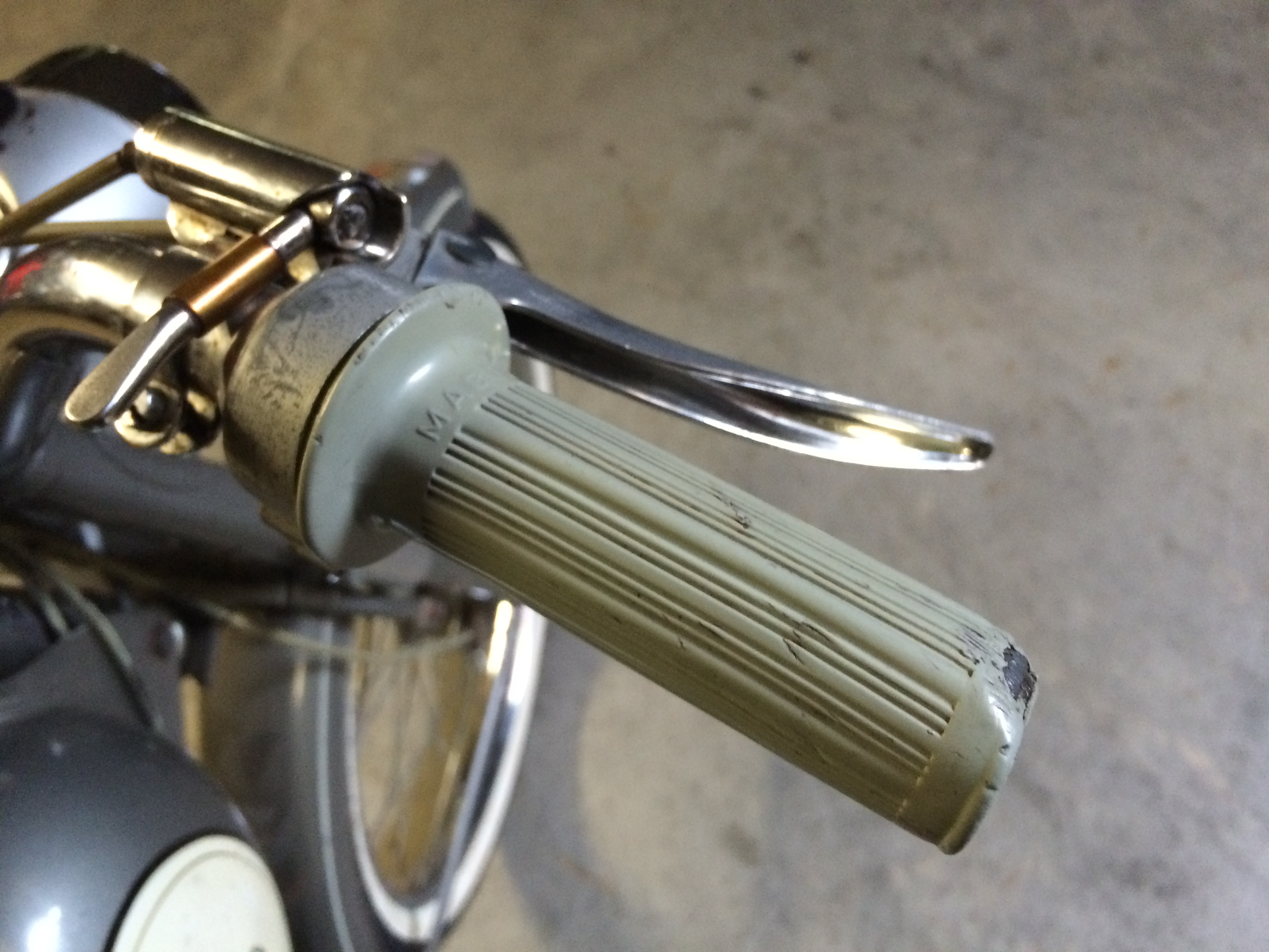

jetzt habe ich meinen Gasgriff zerlegt, geputzt und wieder angebaut.
Mir sind einige interessante Dinge aufgefallen:
Bei meinem Gasgriff ist es so, dass unten eine Schraube ist, die man aufdrehen muss, um 1) den Gummigriff abzuziehen und 2) den Gasgriff + Bremshebel abzunehmen. In den Gummigriff ist der Gaszug eingehängt.
Ich habe alles abgebaut & ausgehängt und bin damit hoch. Dann habe ich alles saubergemacht und den Aluminiumbremsgriff mit Nevr Dull behandelt (nachdem ich den ~45 Jahre alten Dreck aus ihm herausgekratzt hatte) - Wow! Der sieht aus wie neu! Kompliment an Nevr Dull! Dann bin ich mit dem fertigen Griff wieder zum Mofa und habe ihn angebaut. Dazu habe ich etwas Nähmaschinenöl auf den Teil des Lenkers gegeben, auf dem sich der Griff dreht. Nachdem ich etwas herumprobiert hatte, habe ich schließlich den Griff wieder erfolgreich angebaut. Er lässt sich allerdings immernoch ähnlich schwer wie zuvor betätigen. Das scheint allerdings gewollt, es gibt keinen Rückholmechanismus und dadurch, dass der Gummigriff sich einfach auf der Lenkerstange dreht, entsteht recht viel Widerstand. Aber immerhin weiß ich jetzt, wie der Griff aufgebaut ist, der Griff ist mehr oder weniger sauber und mein Bremshebel sieht aus wie neu.

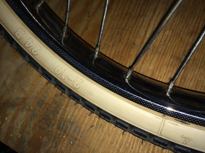

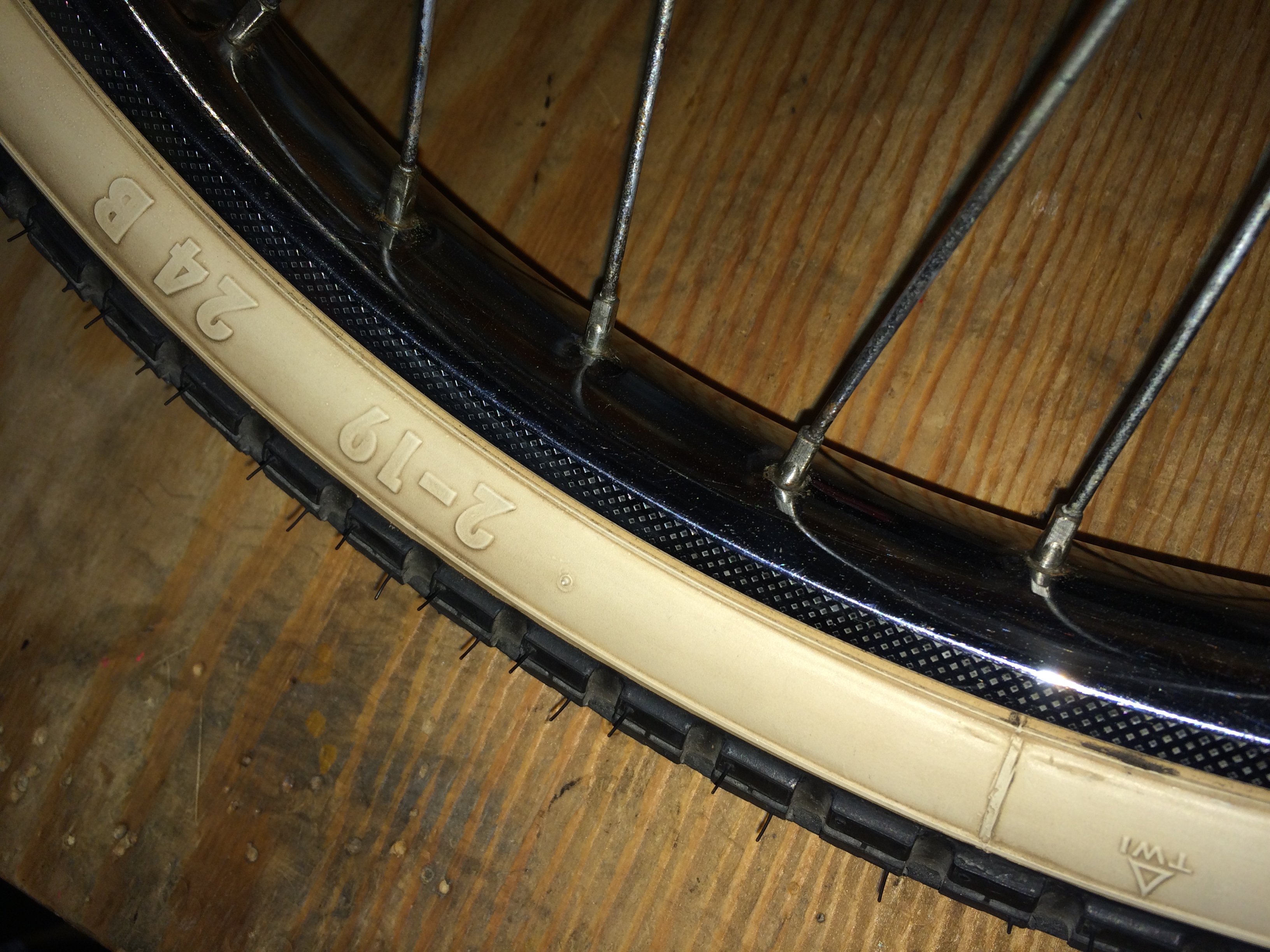

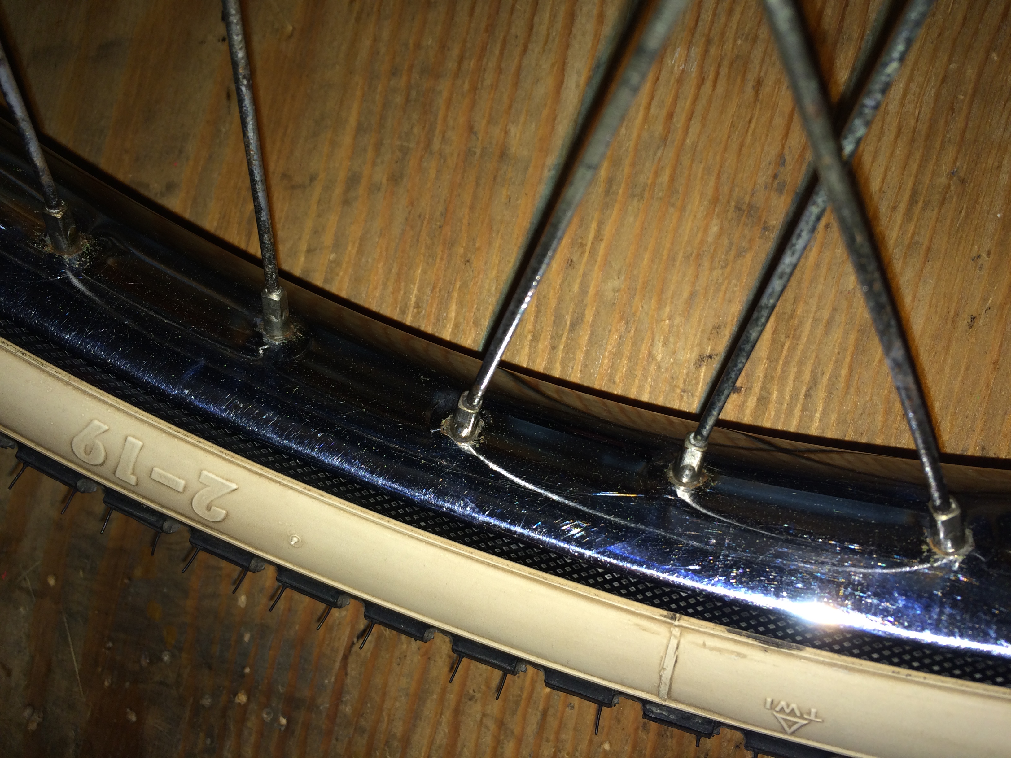

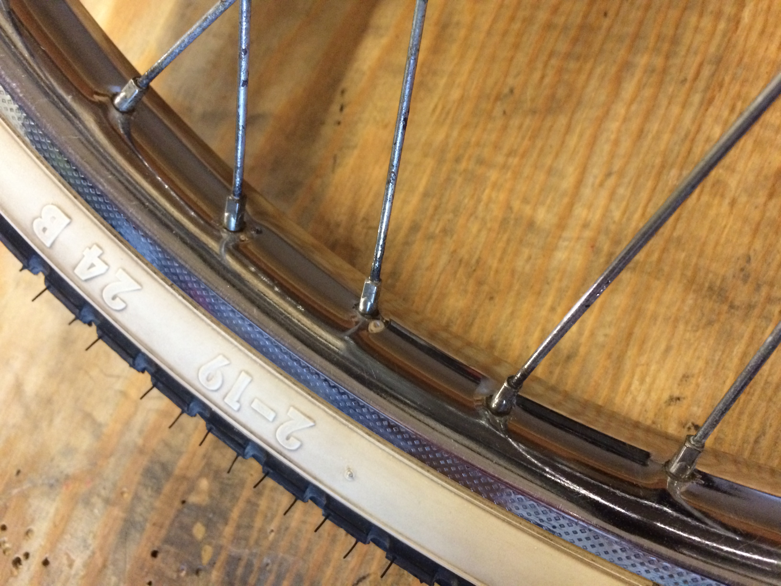

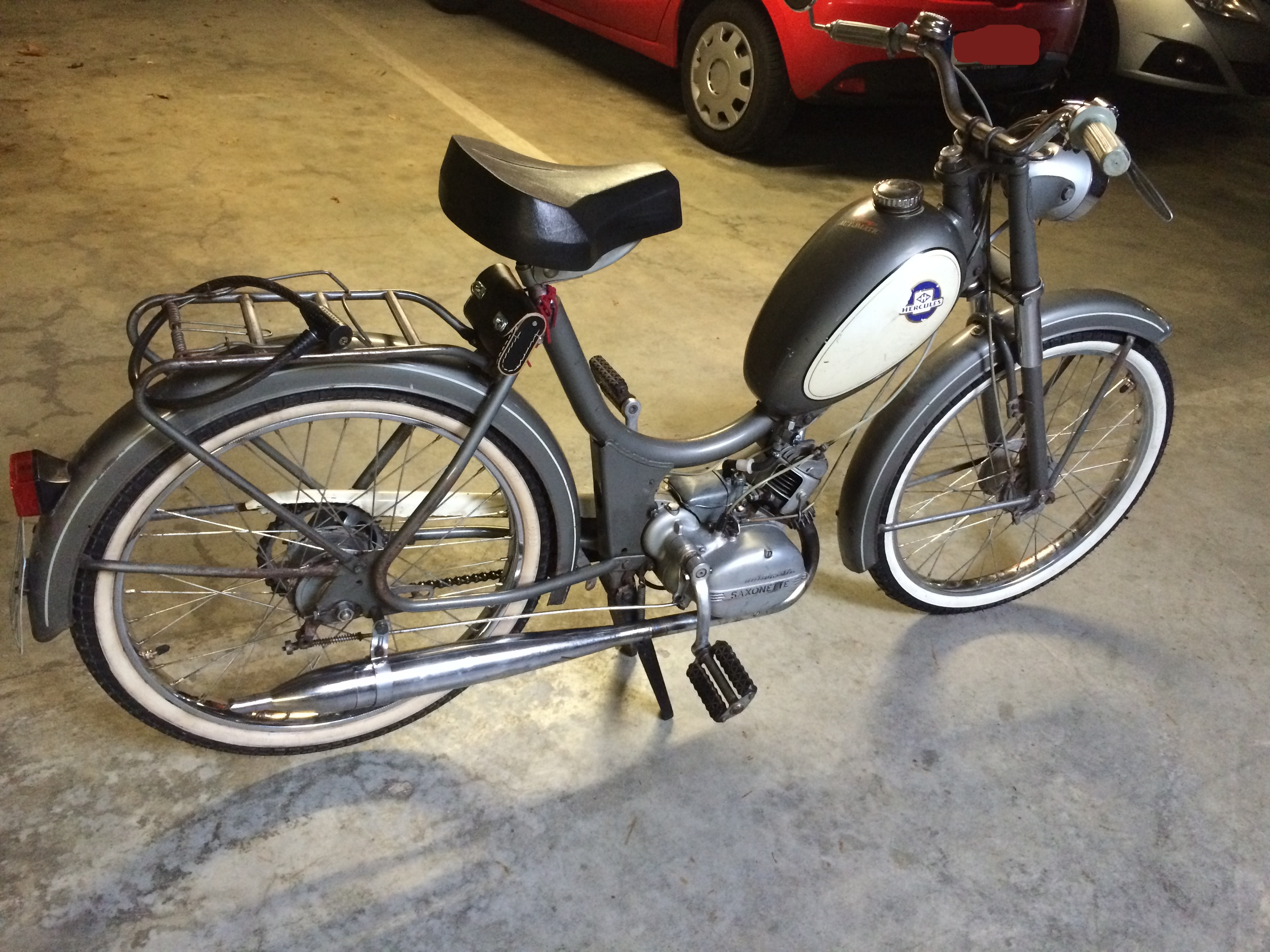

So, jetzt ist das Rad fertig und wieder eingebaut :thumbup:
Es sind schon vorhanden gewesene Kratzer im Chrom noch zu sehen, das sieht aber auf dem Bild mit Blitz deutlich schlimmer aus, als es in echt ist.
Die Weißwand vom Hinterrad habe ich auch von den Ölspritzern befreit.
Sieht natürlich klasse aus, wenn jetzt beide Räder poliert und mit sauberen Weißwandreifen bestückt sind!
Von meiner gestrigen Arbeit, dem Gasgriff, habe ich auch noch ein Bild gemacht.

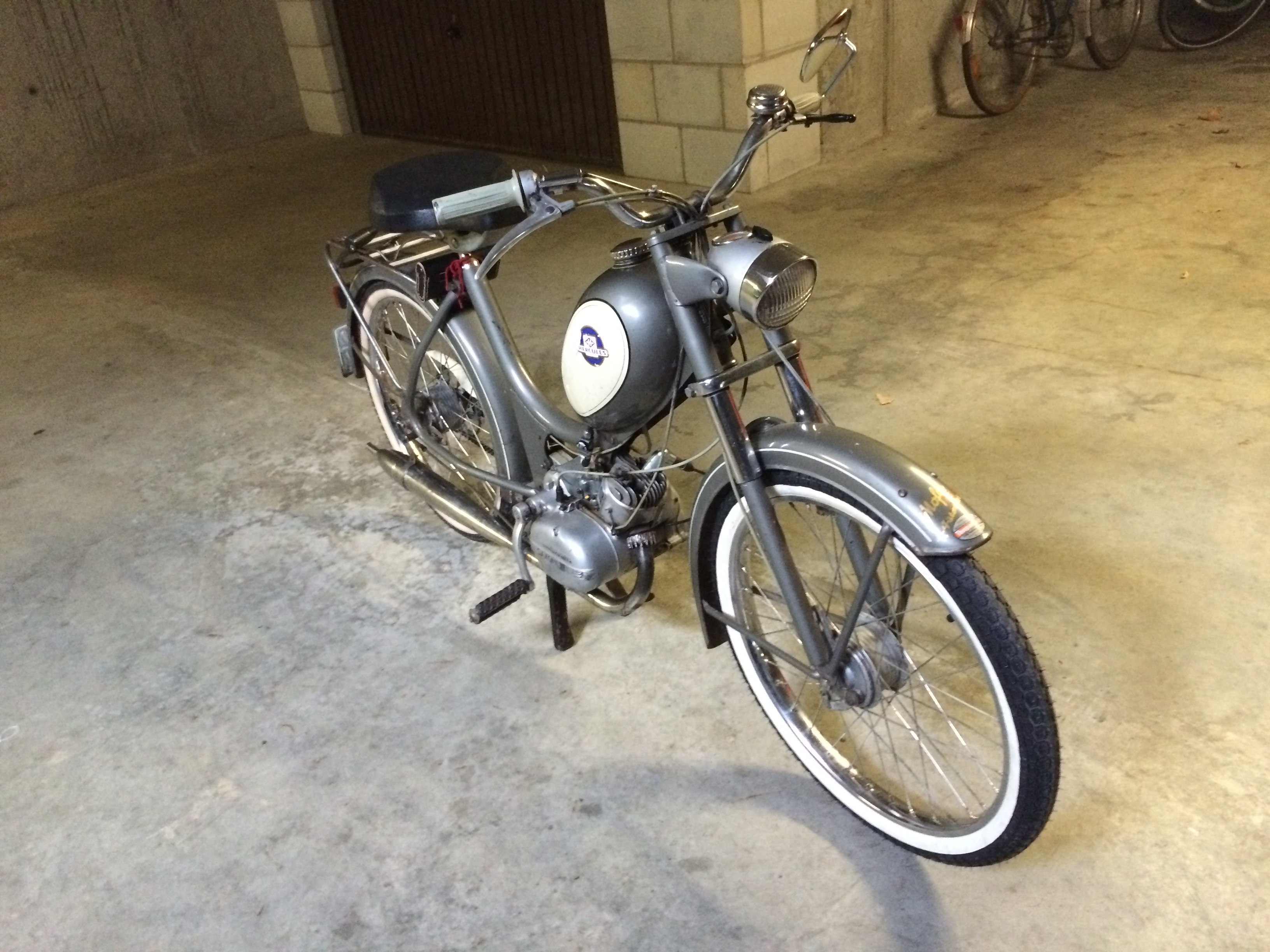

Also, hier die Bilder:
Die Bilder sind recht ähnlich wie die von vor zwei Wochen, aber ich habe die 221 nochmal rundrum fotografiert, weil jetzt ja beide Räder gemacht sind :thumbup:
Polierte Grüße,
einfach nur super schön!
