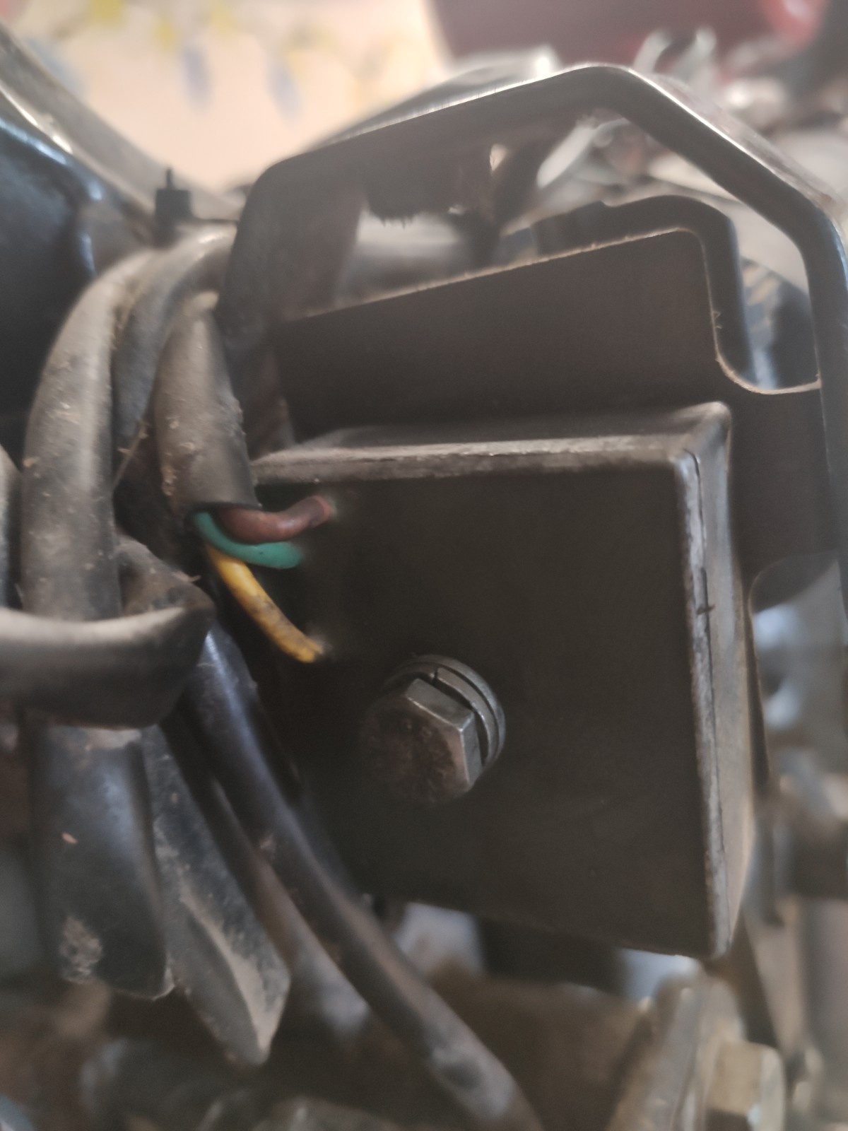

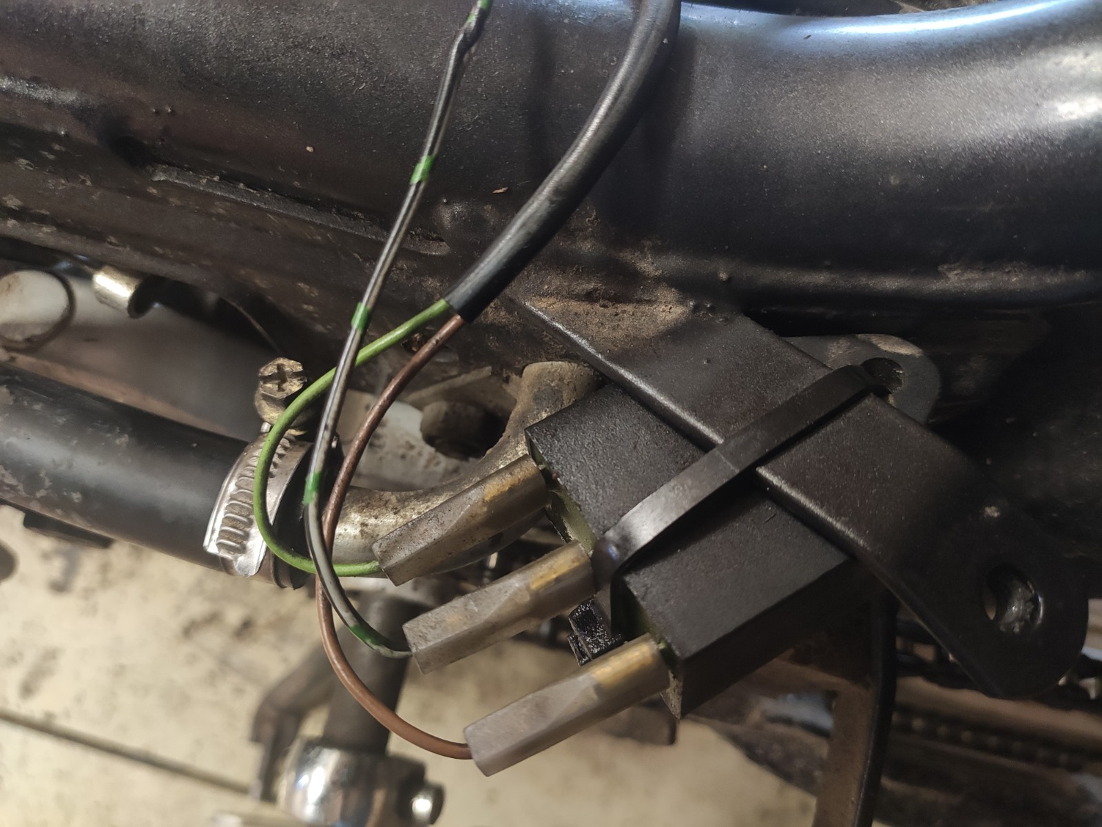

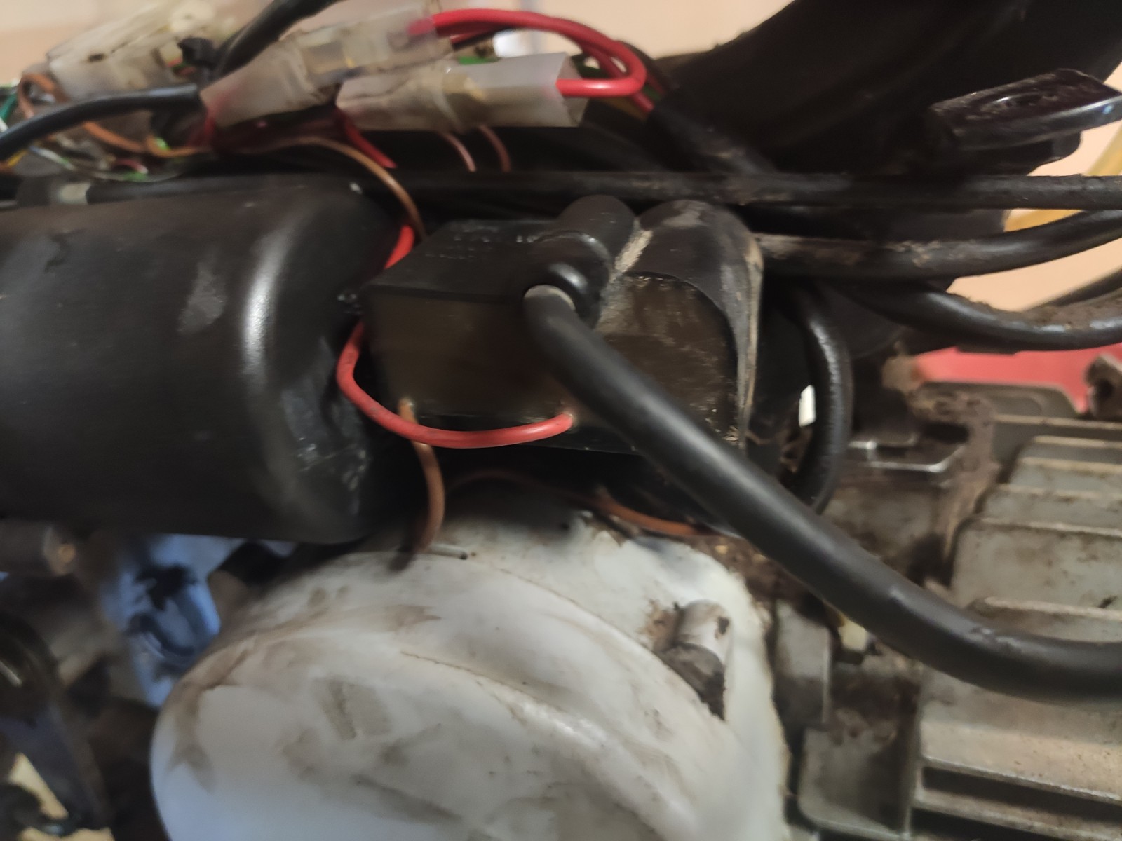

- Birne vorne durchgebrannt (12V 15W)
- Blinker funktionieren nicht richtig (erst Dauerleuchten, beim Fahren blinken die dann irgendwann)
- Standgas lässt sich nicht stabil einstellen. Das Mofa dreht im Stand hoch, säuft dann wieder ab (Vergaser ist gereinigt, Gaszug getauscht)
- Birne bestellt, eingebaut, am nächsten Tag wieder durch
- Hinten tut sich jetzt auch nichts mehr – hatte den Eindruck, dass die Birnen auffällig hell leuchten
- Massekontakte geprüft, gereinigt
- Kabelstränge respektvoll begutachtet, ob blanke Stellen – nichts Auffälliges (ohne Gewähr)
- Kontakte mit wd40 gesprüht
- Bekannten aktiviert, der wenigstens ein Messgerät bedienen kann. Ergebnis: Vorne an der Birne 1,9 – 2 Volt (Stirnrunzeln 1); Über dem Rahmen am Stecker gelbes Kabel 3 A gemessen (Stirnrunzeln 2). Hohe Spannung vom Polrad weg (weiss nicht mehr genau – Stirnrunzeln 3 und Kopfschütteln)
Die "Fachleute" aus unserer Umgebung sind am Rätseln und diskutieren über Fehler bei der Vekabelung im Cockpit, defekte Lichtelektronik, 3 A seien zu viel ohne Verbraucher, uswusf. Alle meinen es natürlich gut, aber weitergekommen sind wir nicht.
Würde die Mühle am liebsten in eine Werkstatt bringen – leider gibt’s es keine mehr (oder ich kenne keine) welche sich mit diesen Oldies auskennt.
Vielleicht hat mir ja jemand einen Tipp, wie man bei der Fehlersuche vorgehen sollte. Ich werde dann die "Experten" informieren – vielen Dank schonmal.

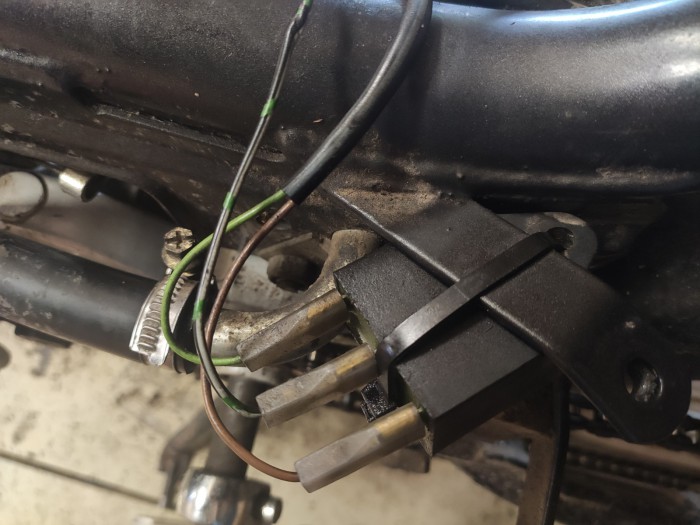

naja zuerstmal die blinker außer acht lassen und das blinkrelais vom kabelbaum abklemmen
auch das bremslichtkabel vom kabelbaum gelb abmachen
und erstmal den rest machen, nur auf frontlicht und rücklicht konzentrieren
alles andere sind nur weitere stromkreise die mit an gelb hängen
das gelb im stromkreis kann auch grün sein...dann wird gelb aus der zündung direkt an regler gehn und kommt dann da als grün wieder raus...dann hängen alle anderen verbraucher halt mit an grün ...das zum zündschloss geht..
da ist dann unten nach dem regler die verbindung zum bremslicht und zum blinkrelais...die kabel erstmal abmachen.. sind 2 extra stromkreise die paralell mit am strom hängen
---> da https://www.50er-forum.de/attachments/p ... -jpg.3040/
sollte dein regler sein
die birnen sind die nächsten 2 stromkreise die mit am lichtstrom hängen
licht vorne und licht hinten
die iskra braucht einen spannungsregler damit birnen nicht durchbrennen...das könnte der schwarze kasten mit den 3 kabeln sein...der dann entweder falsch angeschlossen ist..oder defekt ist
geht der regler nicht...sind ratz fatz solche 12v 15w birnen durch wenn etwas gas gibst, rücklicht noch schneller
der schwarze kasten kann aber auch blinkrelais sein und der regler fehlt völlig
iskre regler http://www.motelek.net/schema/spannung/ ... 754003.jpg
iskra blinkrelais https://81679.forumromanum.com/member/f ... onsearch=1
das ist ein wechselstromblinkrelais,, es dürfen keine birnen mit mehr als 10w rein 12v

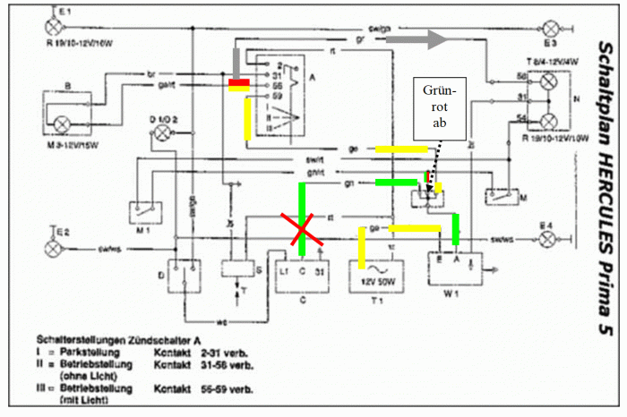

original schaltplan --> http://up.picr.de/6365184yfc.jpg

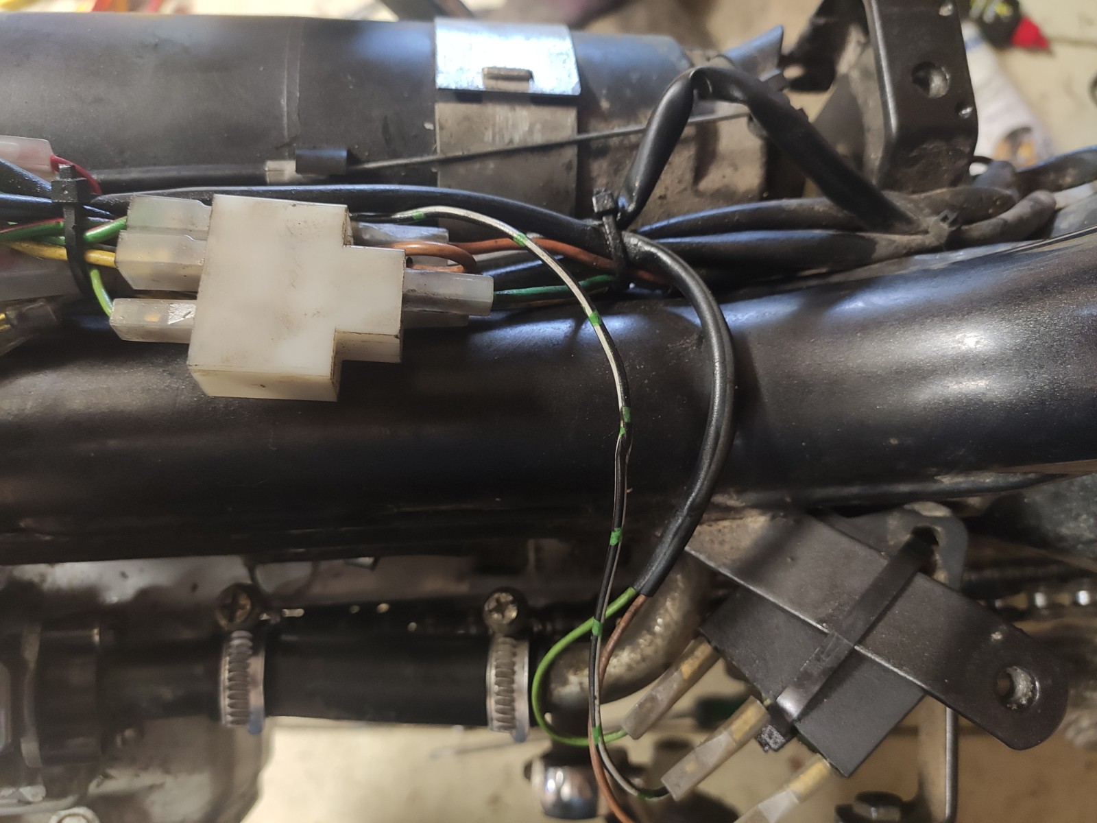

mach mal bilder von den teilen an der mühle damit man was sieht...auch vom blinkrelais ob das ein orgteil ist . wenn dann steht was auf dem relais

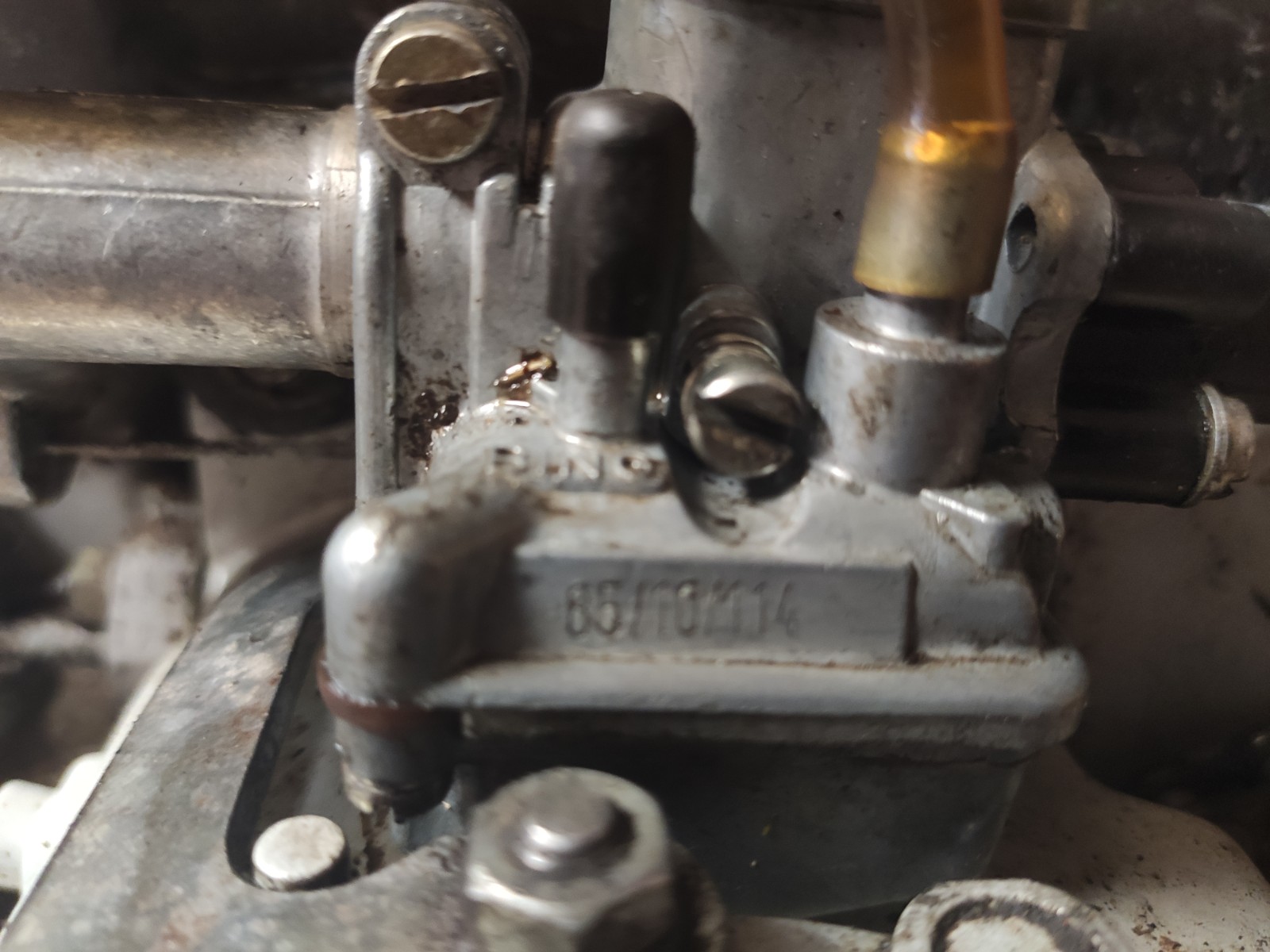

welche nummer steht auf dem vergaser?

Auf dem Vergaser steht: 85/10114

nun zum strom
hinsehn...
gelbes kabel aus der zündung muss an gelb regler...und nirgends woanders dran...also direkt ...geh nicht über los...
dann multimeter an gün regler
multimeter auf Volt AC~ stellen
ein pol an grün . ein pol an masse rahmen...
dann messen mit etwas gas...
die spannung darf nicht über 14-15 volt gehn, sonst ist regler defekt, dann tauchen da bis 50volt ca auf
sprich mit gas muss da ne geregelte spannung von ca 12-14v AC anliegen.
nachsehn wo das grün von dem schwarzen kasten hingeht...das strom der auch am regler hängt...da muss auch noch der bremslichtstrom grün-rot dran sein...diese beiden dann von grün kabelbaum abmachen bis das licht eindwandfrei ist
dann erst den nächsten stromkreis
also stück für stück...
grün regler ist die gesammte stromversogung für den kabelbaum
wenn der regelt
dann muss diese spannung auch oben am zündschloss ankommen
ob die oben dann als grün oder gelb ankommt... muss man hinsehn. zündschloss hinten
das mal das erste....

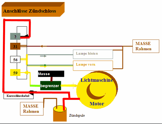

vom zündschloss klemme 56 geht der strom an frontlicht UND an rücklicht
und das kann nicht durchbrennen wenn die sdpannung stimmt und es richtig angeschlossen ist
das rot kabel von der cdi gehör am schloss an klemme 2 zum auschalten des motors
zündschloss https://www.ebay.de/itm/304396224354?ha ... Sw34FVExY8

an grün regler hängen also normalerweise 3 stromkreise mit den enstsprechende unterstromkreisen...alles parallel und wechselstrom
1. lichtrom
a: frontlicht
b: rücklicht
2. blinkerstrom Relais
a blinkerschalter
a1+a2 ...2x blinker links
b1+b2... 2x blnker rechts
3. bremslichtstrom...
a bremslichtschalter vorn +bremslicht
b bremslichtschalter hinten + bremslicht
lichstrom
lichtmaschine gelb-->regler gelb-->regler grün--> gelb zum zündschloss klemme 59 ---> schalter 59/56 --> 56 gelbrot frontlicht + grau rücklicht

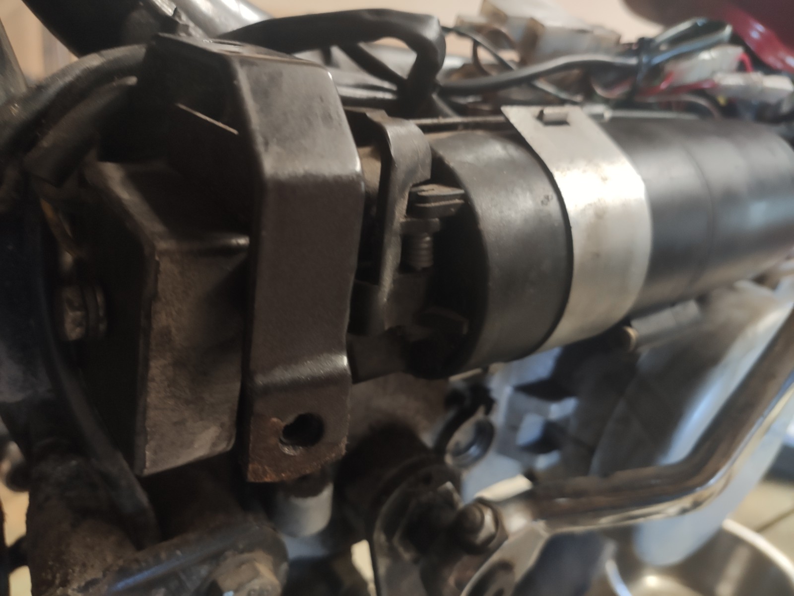

sprüh stoßweise in dein polrad ...wenn dann die drehzahl sinkt ist dein dichtring defekt,
wer dann glaubt der rest wäre noch neu..dem kann man nicht helfen..
mann könnte auch den einen dichtring austauschen.. man kommt da von außen dran...wenns sein muss.
wenn man polrad hoch runter und seitlich bewegt darf null spiel fühlbar sein...sonst sinds die lager

da muss man dann auch überlegen ob man noch einen cent in die zündung steckt
würde da zündspule und unterbrecher und kondensator gleich wechseln...gegen zeug das was taugt
https://www.ebay-kleinanzeigen.de/s-anz ... 6-306-8414
https://www.ebay-kleinanzeigen.de/s-anz ... 1-306-8414
https://www.puchshop.de/effe-zundkontak ... feder.html
wenn bosch zündung drin ist...
noch neues zündkabel
dann ist diese baustelle erledigt
eine 40zig jahre alte zündung ist nicht mehr zuverlässig...zumindest für längere strecken..bei erwärmung weis man nicht was die tut.
wenn die solange stand....hast du den vergaser abgehabt ...schwimmerkammer ...wenn das weiße ablagerungen drin sind wird auch die süe und der düsentock nicht sauber sein
die messing teil sollte man dann paar stunden in essig legen ...dann durchblasen
die weißen ablagerungen gehn mit lösemitte bzw benzin weg

Vergaser habe ich gereinigt, Ablagerungen habe ich keine gesehen. Zwei Vergaserdichtsätze habe ich auch noch auf Vorrat. Der Spritfilter ist gewechselt und die Züge (bis auf den Bremszug - da habe ich woanders eine Frage eingestellt) auch. Der Tip mit einer neuen Zündung ist gut - allerdings darf ich mich jetzt nicht verzetteln und muss erst die 2001er wieder für meinen Sohn flott bekommen.
Die Mühle läuft gut an, klingt gesund, zieht aber schlecht am Berg und macht einen ziemlichen Lärm. Auspuff habe ich ausgebrannt und den Eindruck, dass der original ist. Habe schon daran gedacht, Stahlwolle reinzupacken, damit man nicht ständig vom Tanzclub Grün-Weiss belästigt wird. Vielleicht ist man solche Geräusche einfach nicht mehr gewohnt.
Grüße - Wolf
Beiträge: 9165
Re: Noch ein 2-Generationen-Projekt ...
vernüftigen auspuff dran
getarnt https://www.ebay.de/itm/352612508917?fi ... SwwnVcgnyH
und wie gesagt sprüh das teil ab...stoßweise ins polrad sprühen und den rest...
alles andere ist sinnloses gerätsel..sollte der dichtring einen defekt haben stimmt nichts.
auch wenn die woanders falschluft ansaugt.
und wenn da alles ok ist...dann weis man das dann
dann ist der fehler woanders
du musst dann 5km vollgas fahren, motor aus und kerze raus
das kerzenbild sagt dann wie der motor verbrennt
es gehört ngk B5hs oder bosch W8Ac kerze in die 2001er ..
elektrodenabstand 0,5mm
immer das meist sinnlose auspuff ausgebrenne
am auspuff liegst normal nie, höchstens das innen noch ein lochblech dicht ist
meist liegt es am schalldämpfer
https://www.ebay.de/itm/181889565720?ha ... SwLehiD9U3
wenn der fehlt stimmt auch nix mehr...es wird laut und die auspuffabstimmung stimmt nicht mehr...das kann zu leistungsverlust führen
ansonsten wirds laut wenn der krümmer unddicht ist
oder luftfilter nicht richtig dran ist...am vergaser

es gibt Neues vom Elektrolurch! Folgende Mess-Infos möchte ich vom "Sachverständigen" weitergeben:
An Gelb (hinter dem Spannungsregler) liegen 4 A Leerlaufstrom an
Spannung an der Lampe: 12 V
Spannungsregler vom Rahmen ab (erstmal funkts) dann an der Lampe 22 V und Fehlerstrom 0 A.
Vermutung: Regler nach innen auf Gehäuse (Masse)
Nächste Schritte:
Spannungsregler tauschen - der hier (https://www.ebay.de/itm/323931079552?ha ... SwrW9djz7r)???. Das sind aber keine Kabel wie beim Original dran - muss man die selber basteln? Gibts keinen, der die Kabel schon dran hat?
Dann überprüfen ob Blinkerrelais was abbekommen hat und defekt ist (Tipp welches und Bezugsquelle wäre nett)
Danke und schönen Sonntag
Wolf

Vermutung: Regler nach innen KURZSCHLUSS auf Gehäuse (Masse)
Beiträge: 9165
jo, neuen regler wenn der defekt ist
wenn du gelb und grün ohne regler verbindest muss licht im stansgas gehn...nur kein gas geben..dann sind birnen durch, zur sicherheitbirne hinten raus lassen..die kann evtl auch im stand durchbrennen
egal muss eh regler rein
weis zwar nicht was ihr messt
regler braun gegen gehäuse wird sicher innen direkt verbunden sein
sagte diese duchgangsmessung ist schrott bei solchen mühlen,, durchgang sagt meist gar nix
das ist doch so simpel,. wennm an an regler grün volt ac misst, mühle kabelbaum ab...von grün regler
sieht man ob was kommt und wenn was kommt, mehr braucht man nicht zu um zu sehn ob der regler hin ist
wenn der kurzschließt kommen keine 12v
ist er defekt kommen 30-50 volt
Zuletzt geändert von carinona am 10.04.2022 13:05, insgesamt 1-mal geändert.

Danke - ich verbinde erstma gar nix (habe außerdem keine Birnen mehr) sondern bestelle einen neuen Regler und Birnen (Deinen Tipp habe ich ja) und prüfe dann weiter. Ginbts denn einen Regler mit den Kabeln drann oder knips ich die alten ab und mache Kabelschuhe dran?
Beiträge: 9165
kabelschuhe dranmachen,
6,3mm ...
kabelsteckhülse
https://www.ebay.de/itm/271645216996?ha ... xy--NRoLaa
und je nach regler können sich die anschlüsse ändern
Zuletzt geändert von carinona am 10.04.2022 13:08, insgesamt 1-mal geändert.

Beiträge: 9165
wenn man an regler grün volt ac misst,ein pol an grün anderen pol an masse rahmen..
vorher mühle kabelbaum ab...von grün regler, bzw grün regler vom kabelbaum abmachen.
gelb ist der ungeregelte eingang
grün ist der geregelte ausgang
überspannung wird über braun bzw masse "abgeleitet"
Zuletzt geändert von carinona am 10.04.2022 15:38, insgesamt 3-mal geändert.
