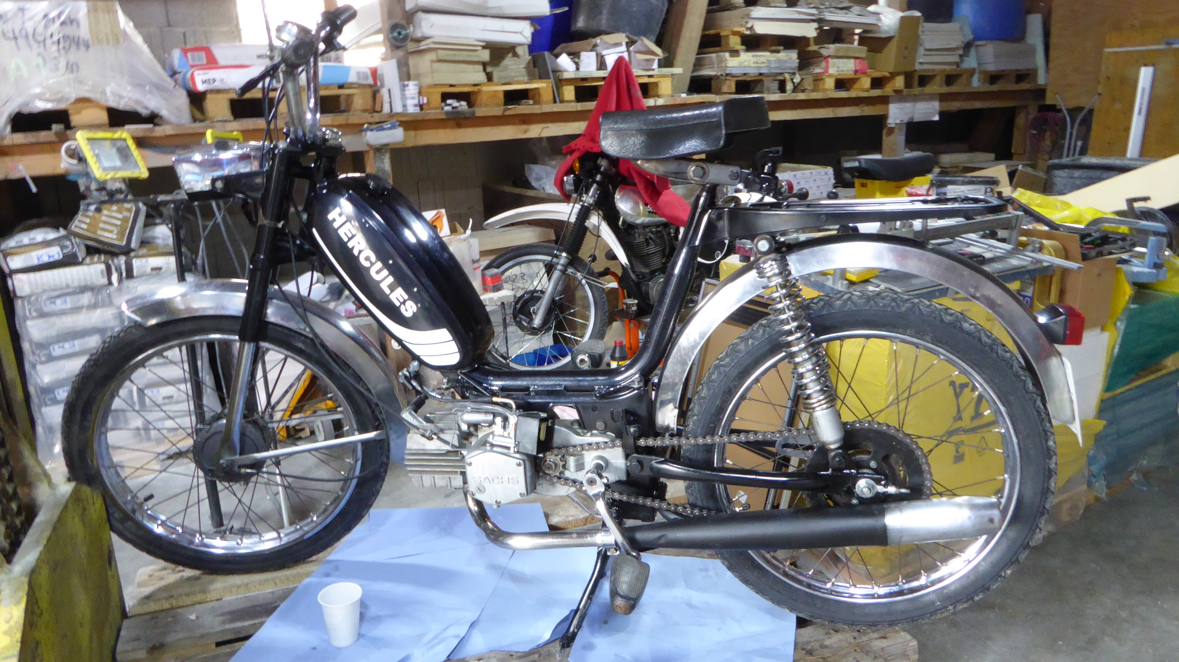

hätte da ein paar fragen damit die Mühle ordentlich läuft und Leistung bringt .
Ist ein Automatik Mofa

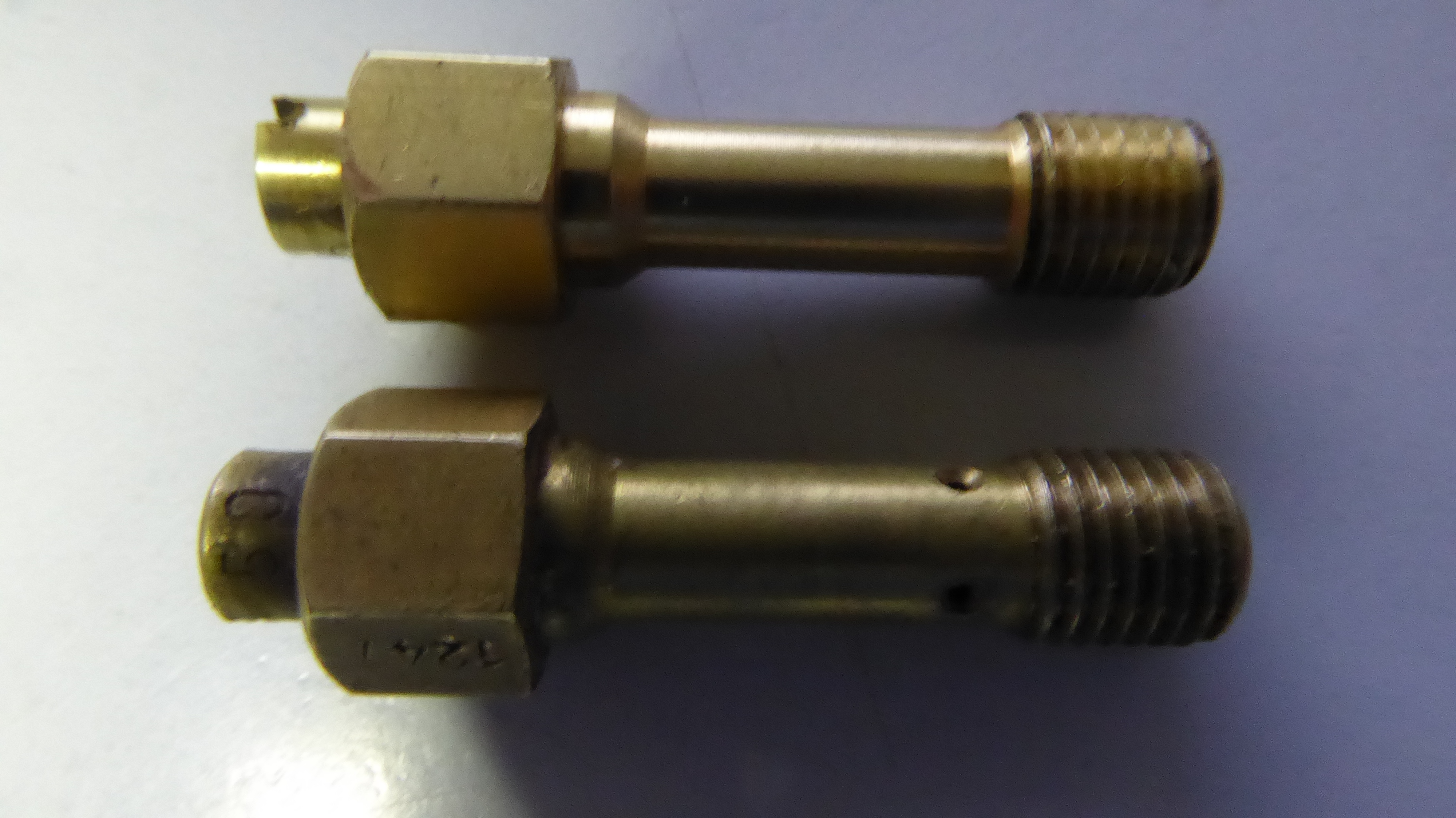

Erste Frage wäre wo ist der Unterschied zw. den beiden Hauptdüsen ( siehe Bild ) ? die eine hat Löcher (zerstäubung) die andere is ohne ...welche ist besser ?
Momentan ist ein 12 er Vergaser verbaut mit einem Lufi mit größerem Durchmesser ...Krümmerrohr ist größer ...und Auspuff hinten ohne Pfeifferl( so sagt man bei uns in Bayern :-)
Neuer Kolben ist eingebaut ...Düsenset für Abstimmung bestellt ..(momentan ist eine 52er drin )
Motor springt gut an ...läuft auch sauber ..aber nach oben hin wäre noch Luft denke ich ...bei 30-32 km/h möchte er noch mehr drehen ist aber wie abgeschnürt/zugeschnürt .
was könnte ich noch machen ? will keine Hochleistungsmaschine aber er will und kann nicht :-) so mein Gefühl

das sind nadeldüsen von verschiedenen vergasern
auf den düsen stehn die nummern drauf...dann weis man zu was die gehören
mit löcher ist normal bing 85-10-107
und bei dir stimmt so gut wie nix
30-32 muss die schom mit dem bing 85-10-101 und vernüftigem auspuff fahren
mach erst mal alles original und sieh das die richtig läuft bevor mit tunen anfängst
bzw fahr 5km vollgas
halt an. motor aus
und mach mal bild von kerze unten ...ohne blitz
kann sein das deine nur zu wenig luft bekommt
und wenn man aus auspuff was rausbaut wird nix besser..also wenn du da was gebastelt hast...wirds wohl laut ...aber sonst nix

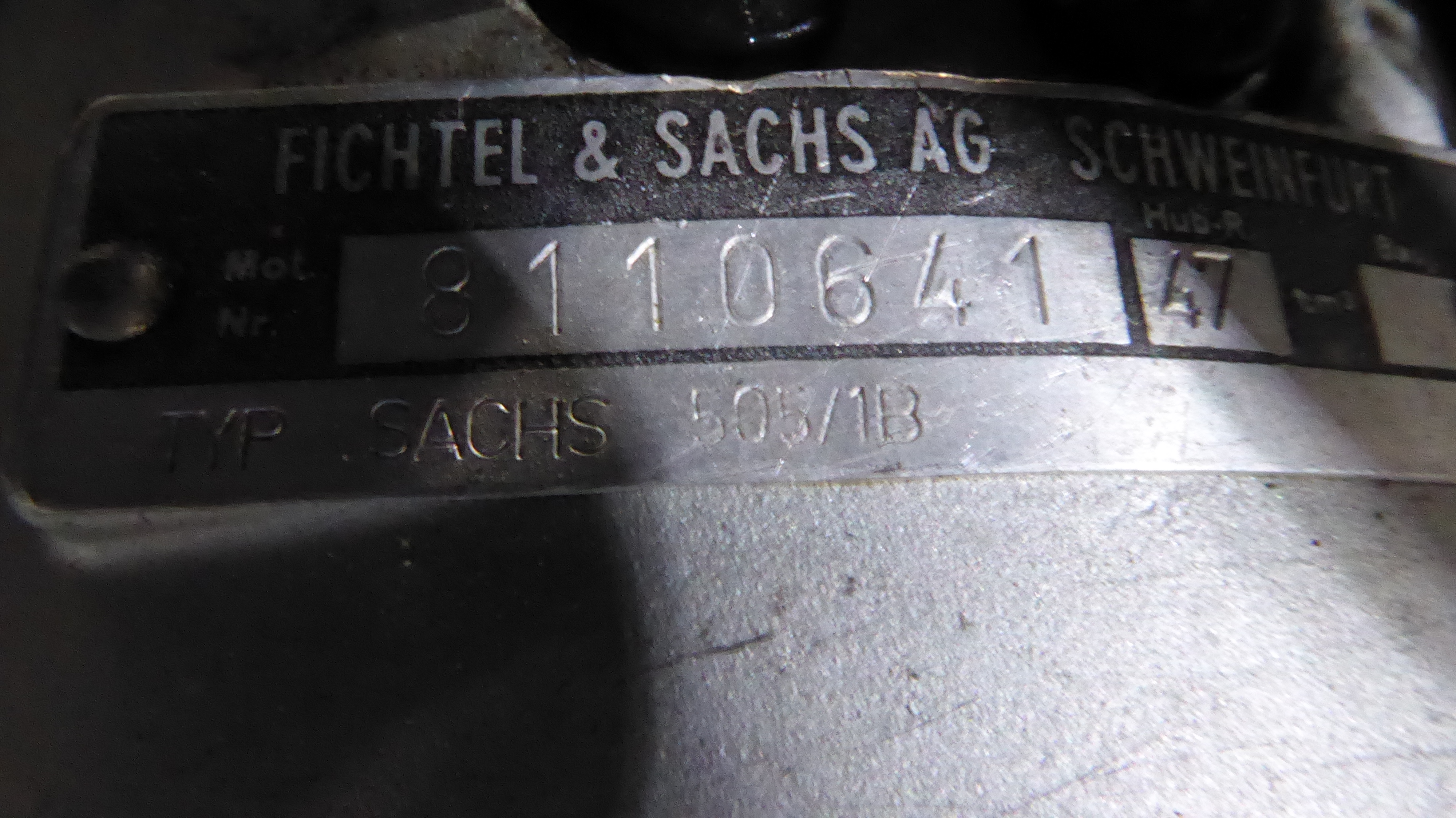

bei alten 47ccm motorern ist der 25-28 grad vor ot
bei den 49ccm ca 15-20 grad vor ot...würde da 18 nehmen

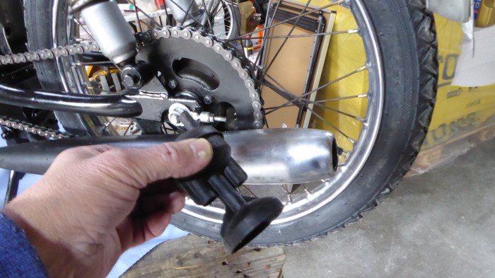

ohne schalldämpfer fehlt der rückstoß..

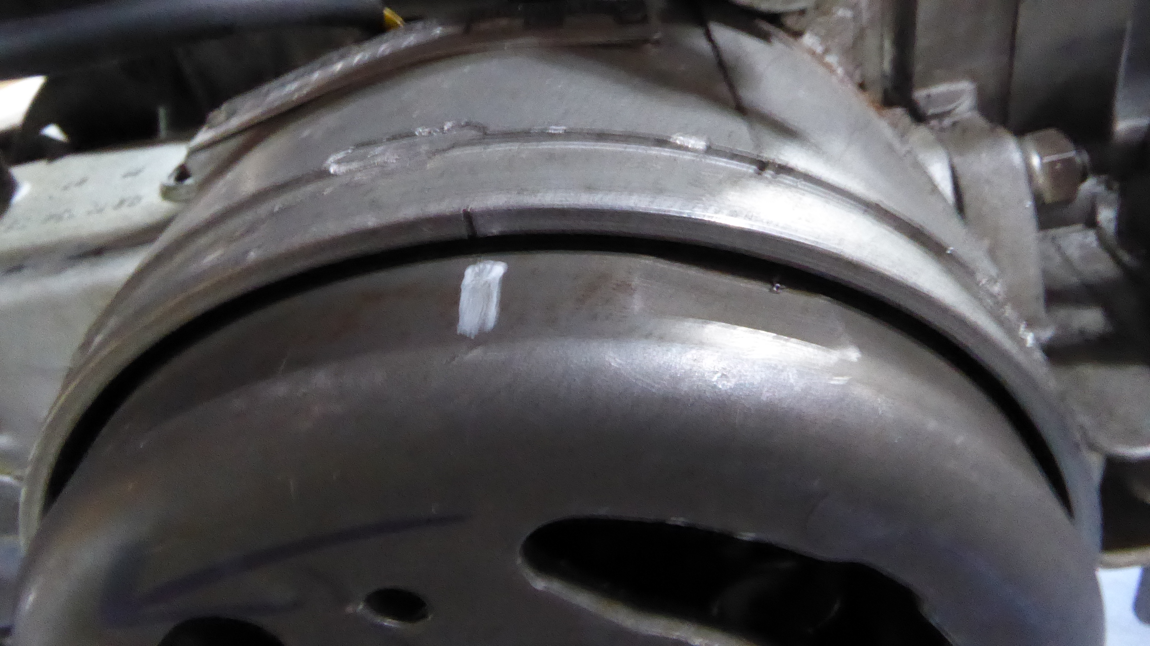

strich an der zündung sagt gar nix...es kommt drauf an wann der unterbrecher mit öffnen beginnt
und wenn in dem motor die welle original ist
dann ist der zündzeitpunkt bei 25-28 grad vor ot
ot exact markieren
reicht festgeklemmter schraubendreher besser kolbenstopper..
nach der methode
dann polrad auf OT stellen und das gegenüber der kerbe vom m otor am polrad markieren...wenn da jetzt die markierung nicht stimmt.
von da ab in drehrichtung des polrades M markieren mit 28 grad vor ot
http://www.vespaservizio.de/gradscheibe.php
dann muss bei links drehung polrad der unterbrecher kaum sichtbar mit öffnen beginnen wenn M an die kerbe motor kommt
du brauchst nen richtigen auspuff
in der art
https://www.ebay.de/itm/283981982237?ha ... SwUk5f62MN
https://www.mofastuebchen.de/de/auspuff ... -fuer-mofa
aber du hast anderen halter
für die neueren mit schelle braucht man halter für schelle https://www.ebay.de/itm/283430201503?fi ... SwbJtfG-QV
oder man muss mit dem alten halter was basteln
aber auch mit dem org auspuff muss die so schneller sein...wenn der frei ist, deiner scheint ja noch der original alte zu sein
die flöte muss frei sein...die dinger gibts auch neu
in 60 oder 65mm
https://www.ebay.de/itm/181889565720?ha ... SwrKFhB4hV

sieh ob deine zündeinstellungen stimmen

und die flöte offen ist...
ohne den schalldämpfer gehts nicht, da geht gemisch verloren

PC1271C ist ein einring kolben der gehört normal nicht den 505 B zylinder...aber es geht auch...wenn größe stimmt
nur ob bei so einem alten zylinder mit 37,98mm noch was zu machen ist...weis man nur wenn man zylinder hat ausmessen lassen

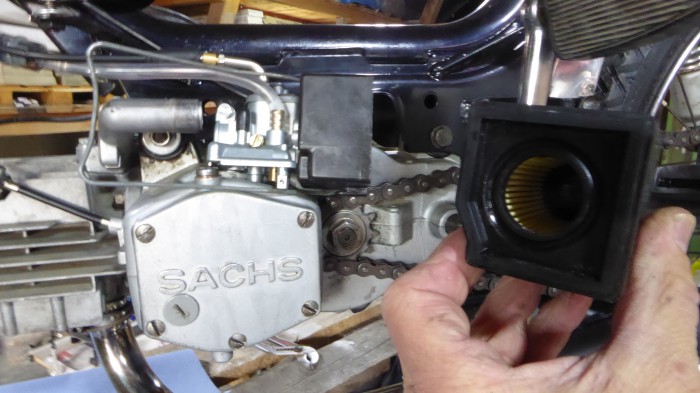

Vergaser mit verchiedenen HD gefahren ,,,die 52 er fährt am besten ..aber jetzt kommts ..wenn ich den Lufi runtermache dann dreht sie sauber aus und geht ab wie Schmitz Katze
Was soll ich jetzt eurer Meinung machen ..den Lufi löchern damit er ordentlich Luft bekommt ???
Kolben musste ich neu machen da der tank so dermaßen woll mit Dreck war ( sowas hab ich noch nie gesehen ,,,ein Wunder das die überhaupt noch gelaufen ist ) der dreck und Rost hat den Kolben arg beschädigt . Hab einen Neuen verbaut und den Zylinder soft und gaaaanz leicht mit einem Hohnwerkzeug "bearbeitet" also wircklich nur 5-6 Umdrehungen . Kompression ist gut . Kerze Rehbraun , Aber was mir zu denken gibt ist das sie ohne Lufi abgeht . Will keinen Rennfilter verbauen oder so da bleibt eigentlich nur der Bohrer oder ? damit sie ordentlich Luft bekommt

wenn der luftfilter alt...dunkel ist ,oder verölt ,,,dann muss er gewechselt werden
das ding muss erstmal im original zustand richtig fahren.
52 düse gehört nicht rein
es sei denn ..evtl mit dem 27er filter
https://www.ebay.de/itm/283946476739?fi ... SwtldhP1Gs
aber auch da ist bei normalem kasten wohl düse 50 oder 51 besser

Lufi ist nagelneu ..und ja es ist der 27 er
warum dreht er so schön aus und hat volle leistung ohne Lufi ..versteh ich nicht ..er will halt atmen :-)

stell die zündung richtig ein
