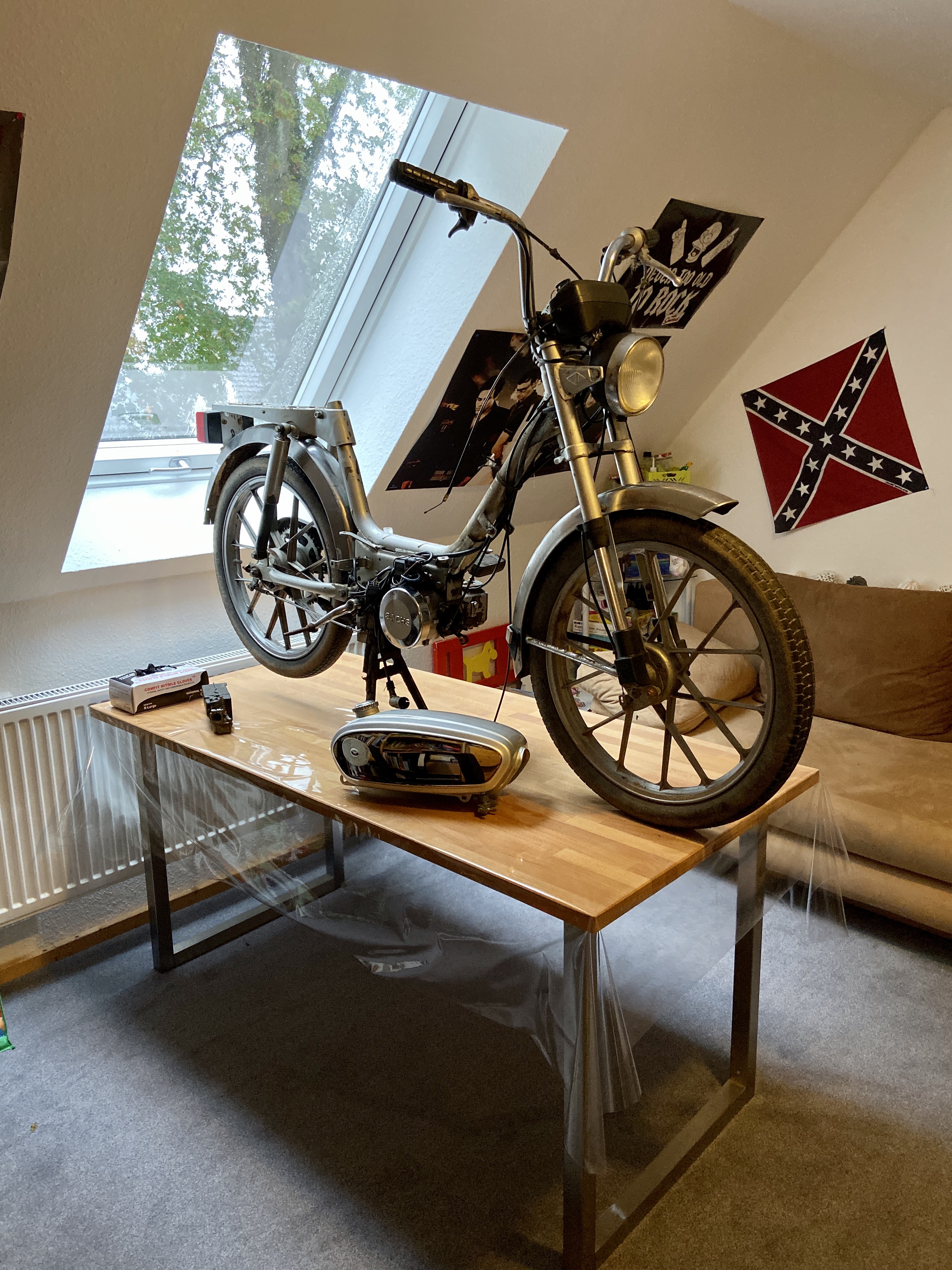

Hallo nochmal zusammen,
um den Vorstellungthread nicht weiter zu belasten mache ich mal hier weiter.
Durch euch weiß ich jetzt das es sich bei meine kleinen um eine Prima 5 S handelt in Polarsilber.
Es ist Kit ohne Ende überall vorhanden, ich habe aber festgestellt unter dem Kitt ist es oft gut Konserviert.

Momentan ist mein Plan den Lackzustand zu erhalten.
Ich gebe zu, eine Restaurierung zum Neustand (teilweise auch besser wie man hier manchmal sieht) hat ihren Reiz.
Allerdings finde ich es auch gut, wenn man die Gebrauchsspuren bis zu einem gewissen Grad behält.
Ich werde das noch entscheiden, momentan läuft die Bestandsaufnahme.
Der Gepäckträger ist allerdings über den Punkt hinaus ihn so zu erhalten.
Das werde ich mal meinem Lacker zeigen oder selber tätig werden.

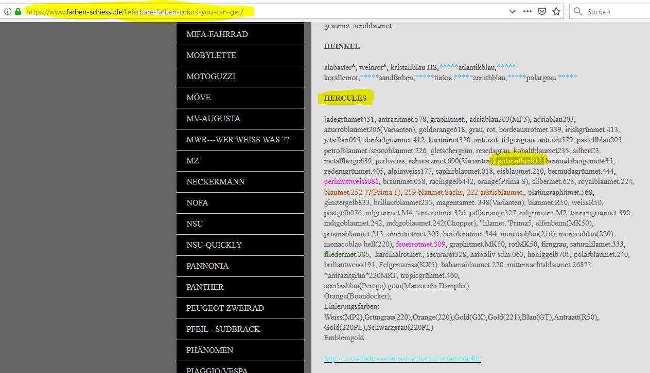

23.10.2019 11:01
Polarsilber 615 war ein seltener lack
http://www.technik-ostfriese.com/techni ... 1980/6.php
gibts nachgemischt
https://www.farben-schiessl.de/
im mom stimmt aber was mit der seite nicht
http://www.lacklabor.com/epages/7820279 ... /Hercules2
Am Tank lässt sich kein Rost entdecken.
Sone Dose Polarsilber würde ich schon gerne mal ordern.
Leider zeigt das drop down Menü diese Farbvariante bei Lacklabor momentan nicht an.

Das Polarsilber 615 hat der Farben-Fachmann
Beiträge: 9143
also
Prima 4S ----- polarsilber615
615 ist die interne hercules lacknummer
bei doccolor bestellen, die anderen holens wohl auch da
https://www.farben-schiessl.de/kontakt/
bei ihm ist alles zu bekommen, spray, stift , normal dose...2k , grundierer füller, etc, dann passt die chemie auch zusammen
für die ganze mühle brauchst ca 3-4 dosen grundierer , 3-4 dosen lack und 5-6 dosen oder mehr klarlack , bei dir fallen ja die schutzbleche weg, evtl auch der tank , dann kommtt man mit weniger aus wenn man nur den rahmen macht, 2 dosen
nur 2k lack ist benzinfest
doccolor hat nomale preise
bei metallic lack entscheidet über die farbe wie man lackiert, dick dünn schneller oder langsamer , und die dicke des klarlacks später,
ausbesserungen an metallic lack sind keine einfache sache,
zb sind die lackschichten zu dick, kann das metall in die lackschicht einsinken und weniger metalleffekt ist die folge, lack erscheint dunkler
