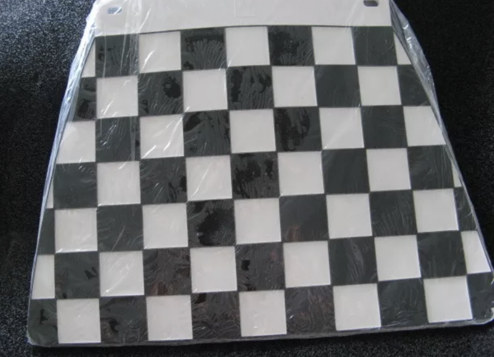

Heute erstmal den Kärcher geschwungen.
Der fehlende Spritzschutz hatte den Motorhalter/Ständeraufnahme toll mit Dreck befüllt.
Der Motor hat das dann voll geölt, was den Effekt hatte das alles in einem super Zustand unter dem Kitt ist.
Spritzschutz hab dich bereits liegen, muss ich aber noch anpassen.
Den Ständer werde ich entlacken und zum Pulvern geben.
