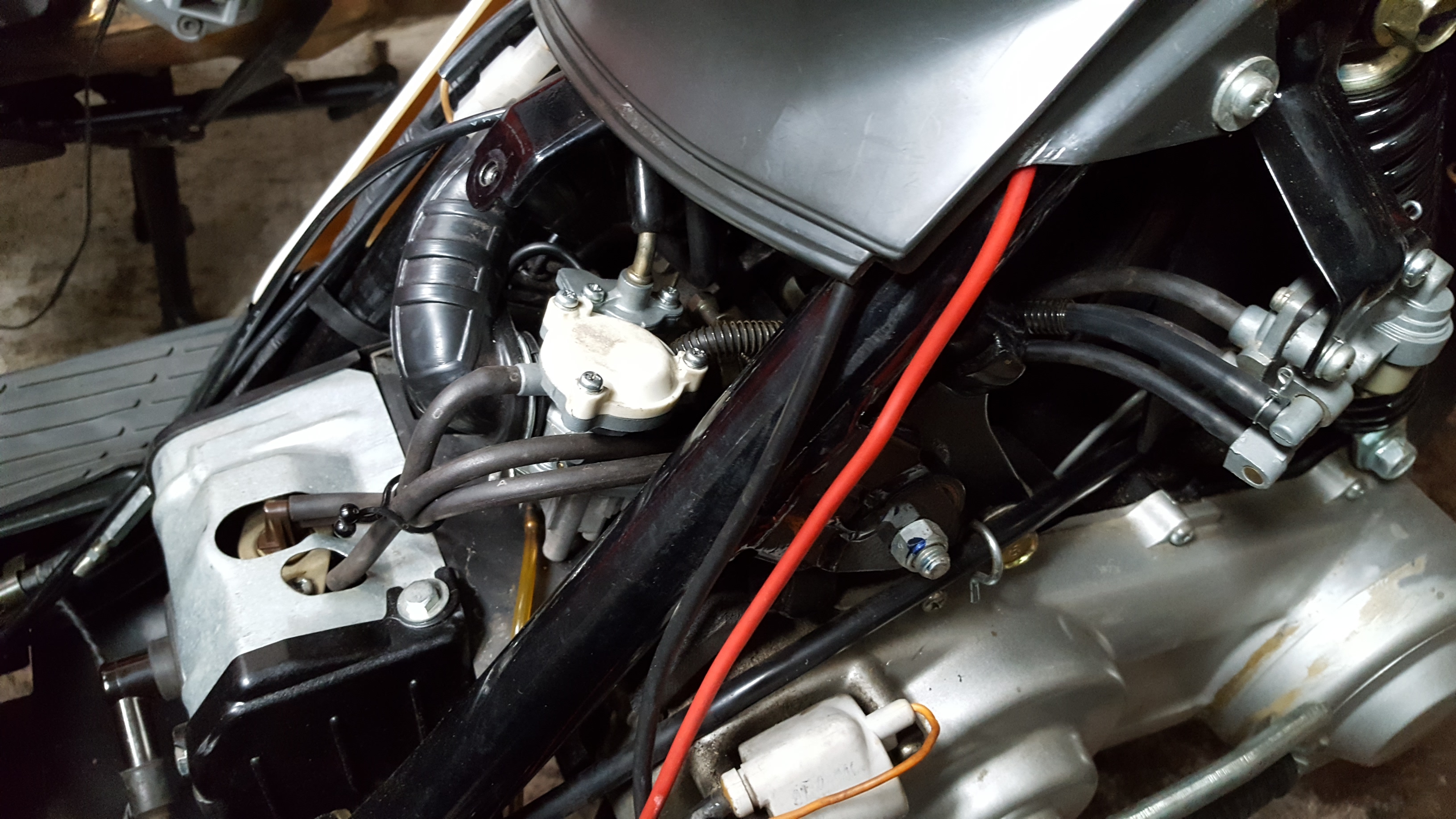

Re: CV 50 City
Das Teil ganz rechts im Bild, was isn das? Das sieht mir wie so ein membranhaltiges Ventil aus. Kann das sein?
Wie hängt das mit dem ganzen Geschläuch zusammen und was ist das links vom Vergaser?
Wo ist denn da der Tank überhaupt, ist das der da links vom Vergaser??
Irgendwie check ich den Aufbau grad nicht. :roll:

Ja er hat einen automatischen Benzinhahn der auch Sprit zum Vergaser liefert beim betätigen des Anlassers. das links vom Vergaser ist die Ölpumpe,da der Schlauch vom Öltank dahin führt.
Ich bin eigentlich soweit gekommen,dass das Benzin in den Vergaser kommt,aber nicht in den Zylinder.Wenn ich die Schraube unten am Vergaser öffne,läuft Sprit über den Schlauch ab.Jedoch bleibt die Kerze beim antreten (egal wie oft ) trocken.
Da er ganz kurz anspringt scheint sich dort Sprit anzusammeln aber keiner wird nachgeliefert ?? Nur wenn der Motor läuft kommt er.
Daher dachte ich ob es vielleicht eine Kaltstarteinrichtung gibt ???
Grübel :crazy: :crazy:
Danke Euch
Gruss Dieter
