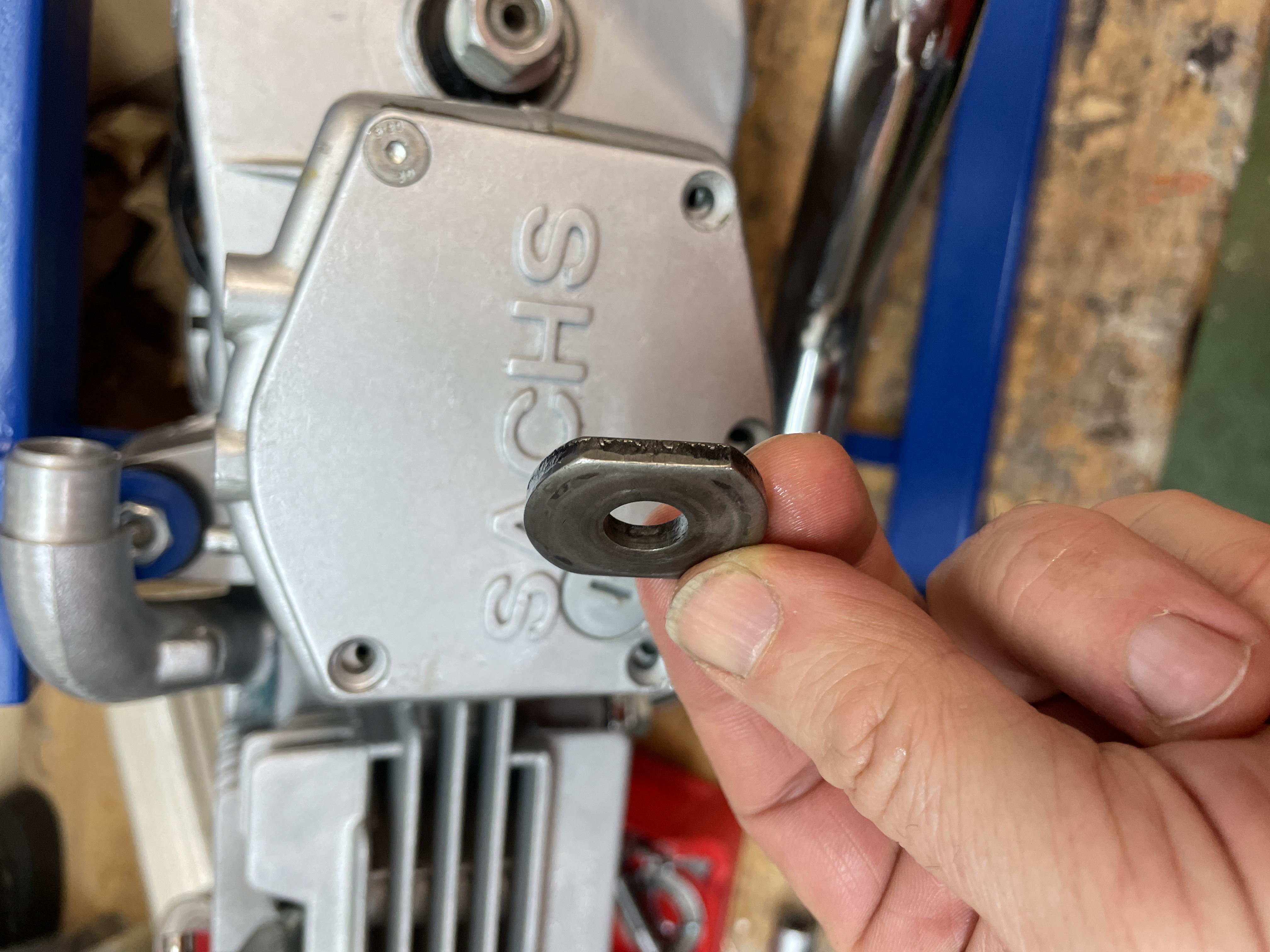

Was sind das für 2 Scheiben auf den Kupplungsbelägen auf deinem Bild? Sehen aus wie gruße Unterlegscheiben oder ich hab nen Knick in der Optik.
Die finde ich in der Zeichnung nicht.
Vielleicht könnte das das Problem sein?
Oder soll das die Reibfläche vom Belag sein, dann hätte ich sowas noch nie gesehen.
Ich kenne die nur so:
https://www.ebay.de/itm/2-Kupplungslame ... Sw8sBbtauS
Beiträge: 931
Re: Endlich mal ne Prima 5s
Das sind glaub ich die,die in den BY Motoren waren.
Das sind azentrisch aufgebrachte Reibflächen.
Hatte damals auch erst gedacht da hat sich was gelöst.
Das gehört aber so.

Die DX ist genau der Aufbau meiner Kupplung.
Bis auf Teil 13. das sieht bei mir anders aus
Hmm dieser Bund würde natürlich das alles mehr drücken, wenn der Bund an 19 vorbeikommt
Beiträge: 9023
diese "ovale scheibe ist unterschiedlich, je nachdem obs zwei oder 3 lamellenkupplung ist
die hier, bild obendrüber, ist für 2 lamellenkuplung
https://www.moped-dienst.de/116/kupplun ... x-by-b-a-c
die für 3 lamellenkuplung ist auf einer seite ausgedreht
Scheibe 0244 157 001 sachs
zur zeit nirgends findbar

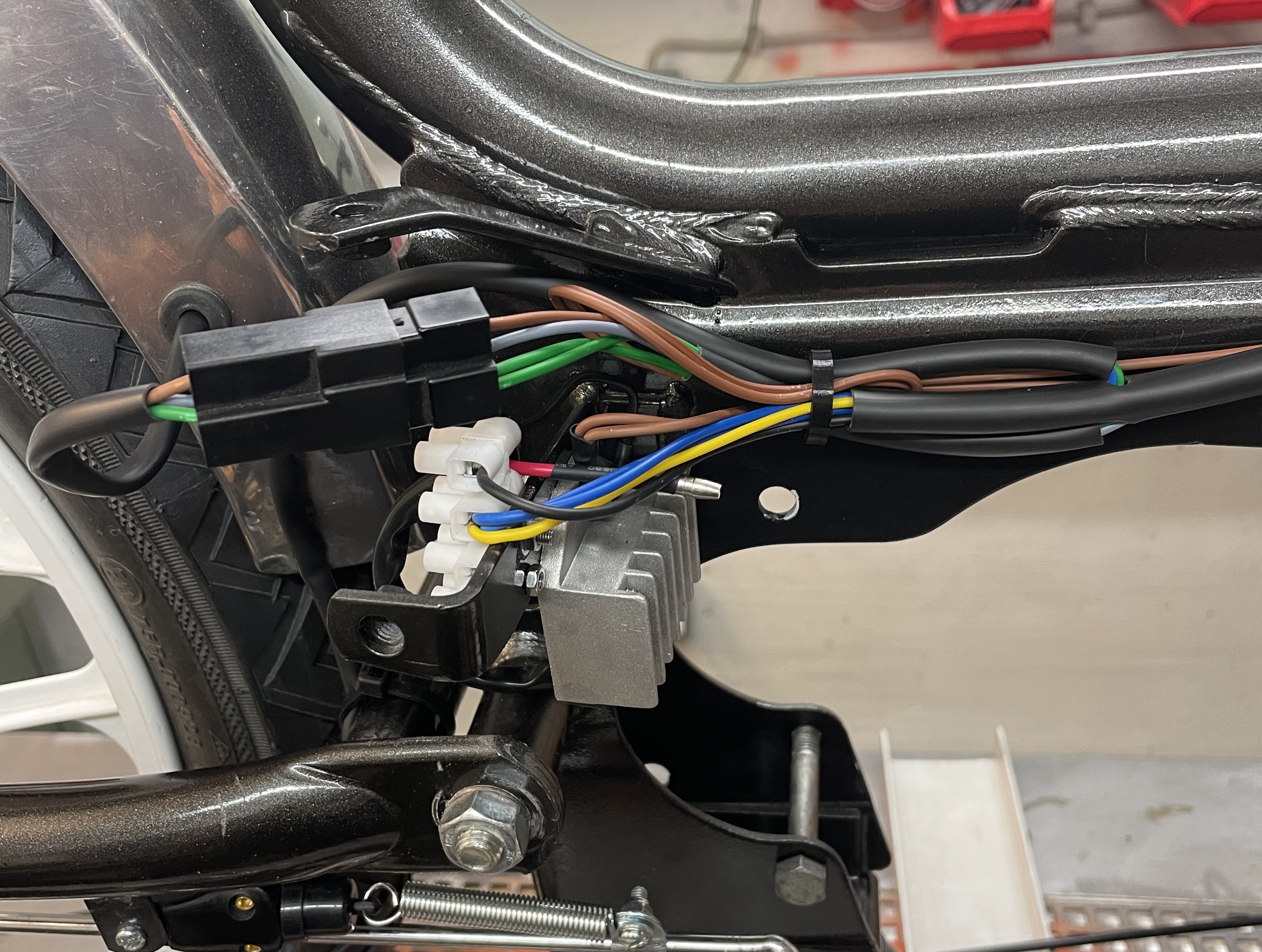

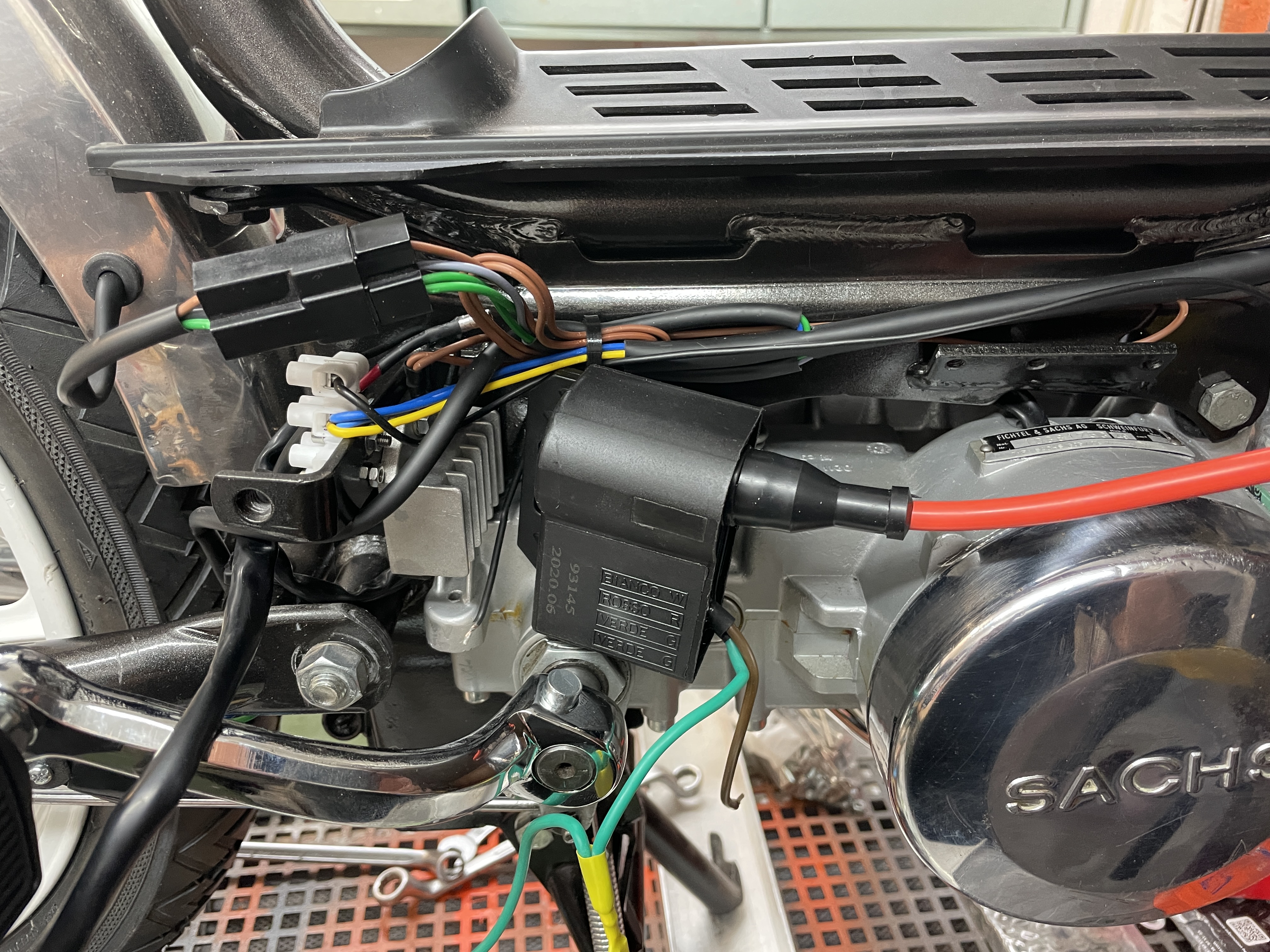

Da die Kupplungsfeder noch nicht da ist, ging es gestern an der Elektrik weiter. Keine Ahnung ob das so gehört, aber das passt bestens in die vorhandenen Löcher.
Beiträge: 9023
der regler war da nie dran,,
aber falls geht ...wäre das egal
da war evtl mal sowas dran
https://www.ebay.de/itm/AC-Regler-Wechs ... 3695176762
nur halt aus dem ostblock, Iskra, mit 3 festen kabeln die aus dem regler raus kamen

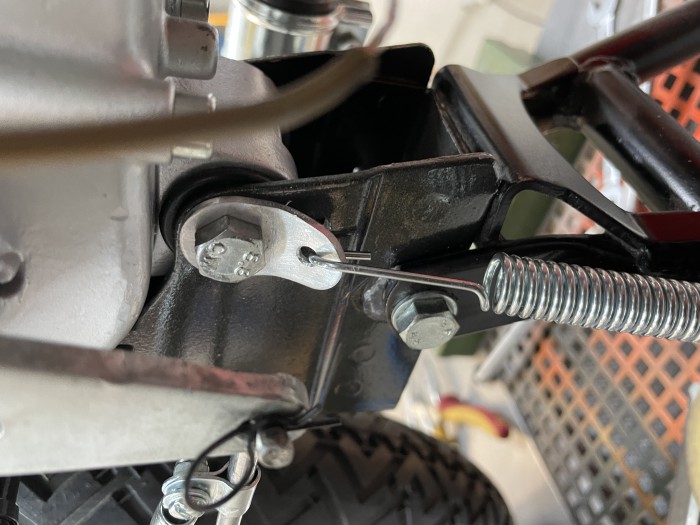

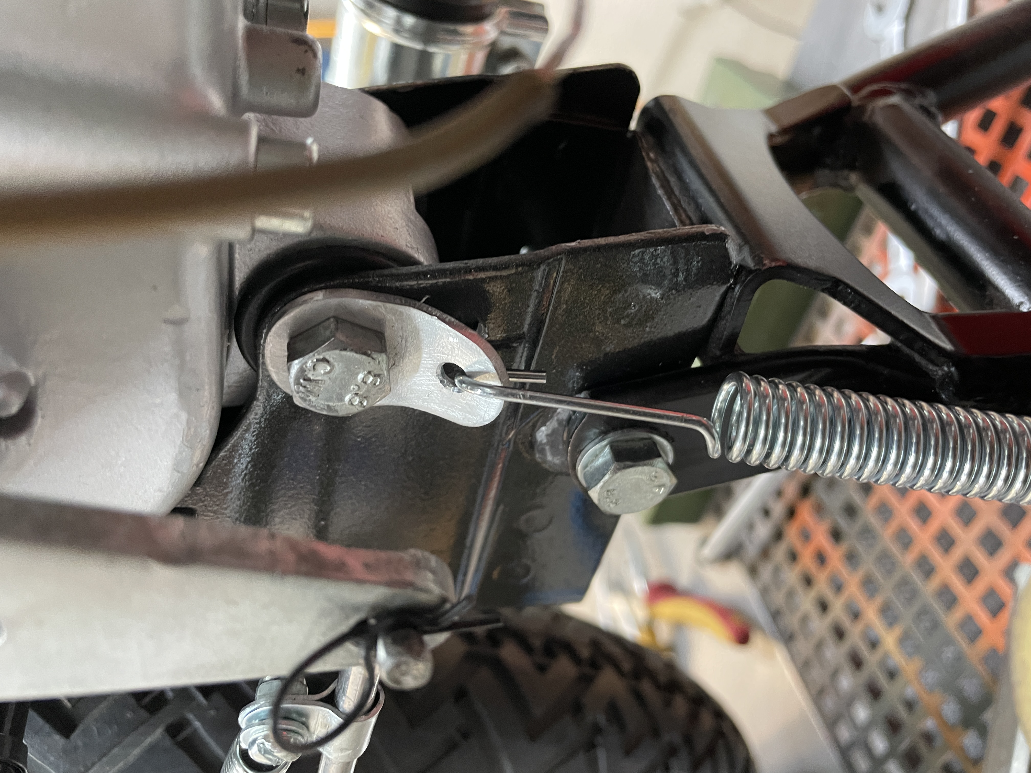

Bei dem schönen Wetter nur Kleinigkeiten.
Halter bauen.
Bei dem wirds komplizierter.

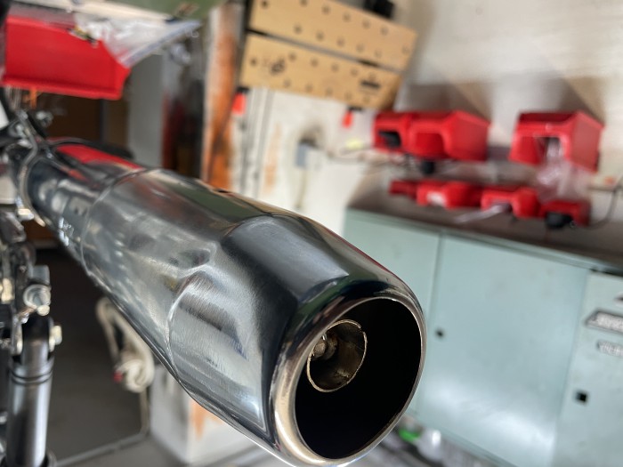

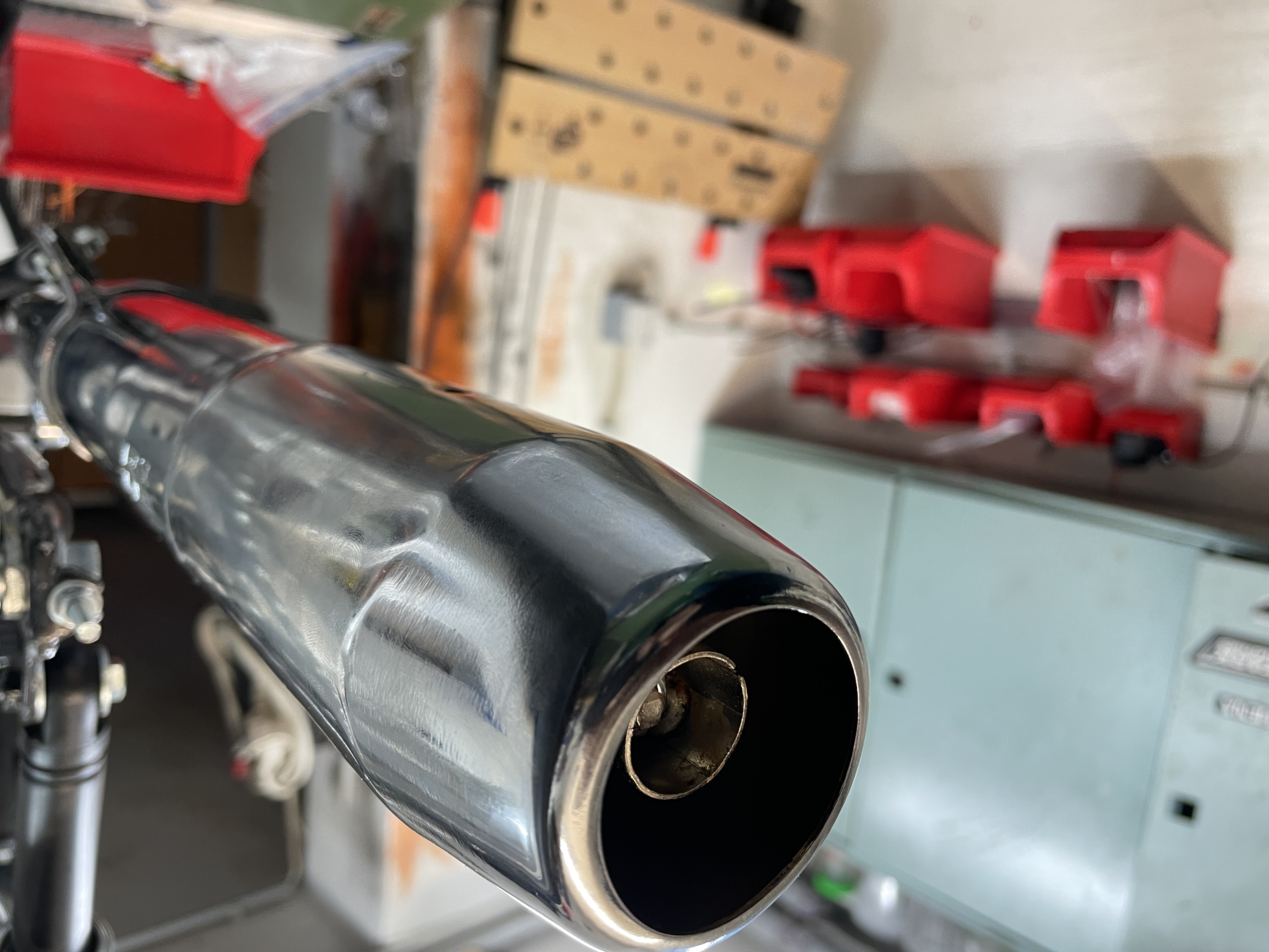

Und den schönen Auspuff hab ich ihr spendiert.
