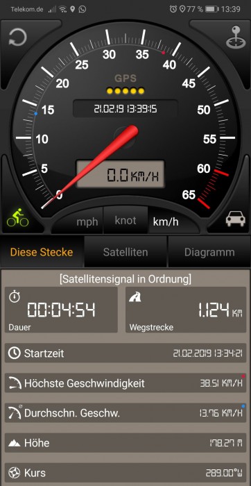

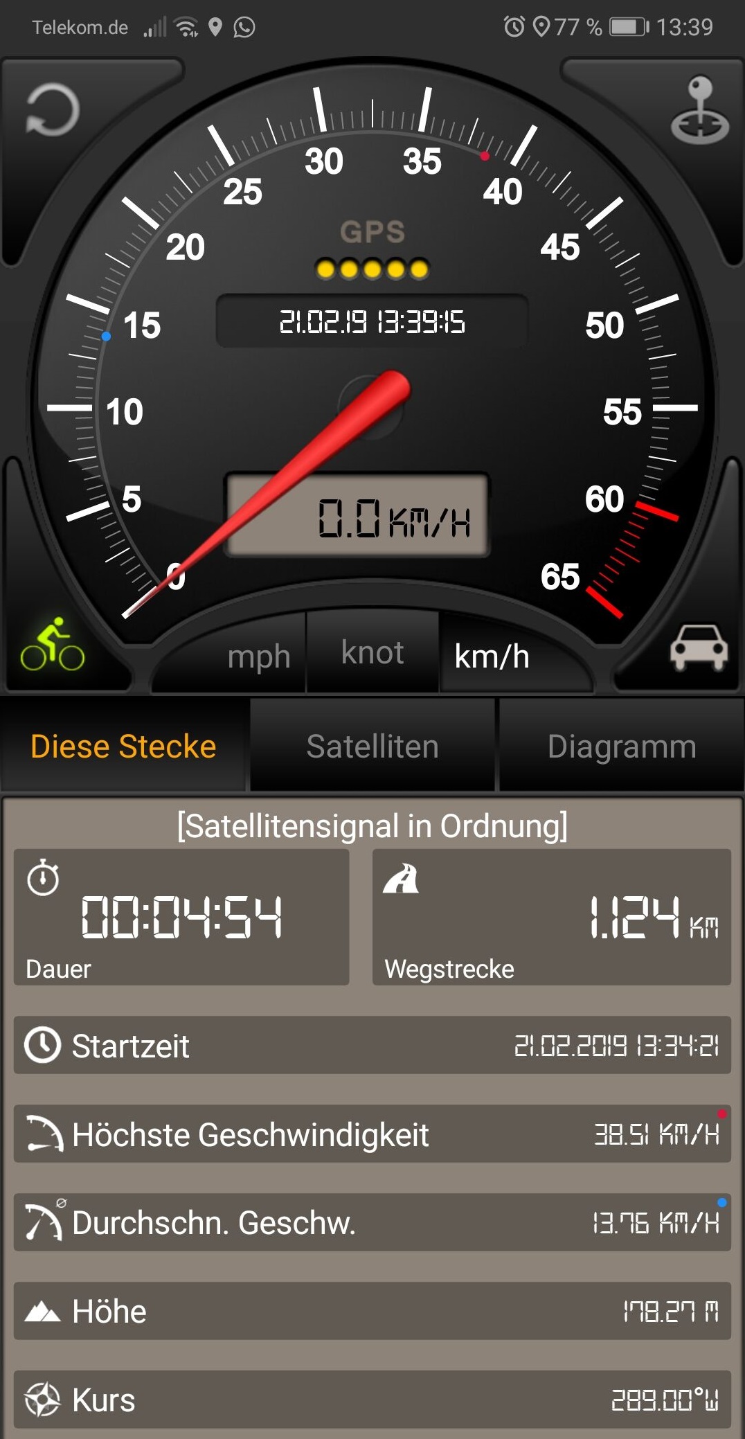

So, kurzer Zwischenbericht...
Der 27er Luftfilter ist montiert, auch der Vergaser 85-13-101 ist verbaut.
Auf der Düse stand keine Angabe drauf, nichts zu finden...
Kurzer Testlauf, auf der Geraden fährt sie jetzt schneller, aber am Berg fehlt noch Leistung. Werde jetzt mal neuen Sprit drauf werfen und nachher mal "den Berg" fahren, an dem ich den krassen Leistungsverlust gemerkt hab und vergleichen...
_____
So, "der Berg" geht immer noch sehr schwer.. was aufgefallen ist, nach nem Berg braucht das Moped erst wieder, bis es richtig Gas annimmt und auf Touren kommt. Nach meiner Kurzen Runde hab ich festgestellt, das am Getriebe (da wo die Kupplung rein geht?!) ziemlich viel öl raus kommt, hab mal nen Foto davon gemacht.
Weiterhin ein Screenshot von einer Tacho-App zur Fahrt eben....
Außerdem ist unterm Motor, da wo der Auspuff auf der Muffe sitzt, scheinbar durch den losen Zylinder eine Undichtigkeit, da kommen Abgase raus...
_____

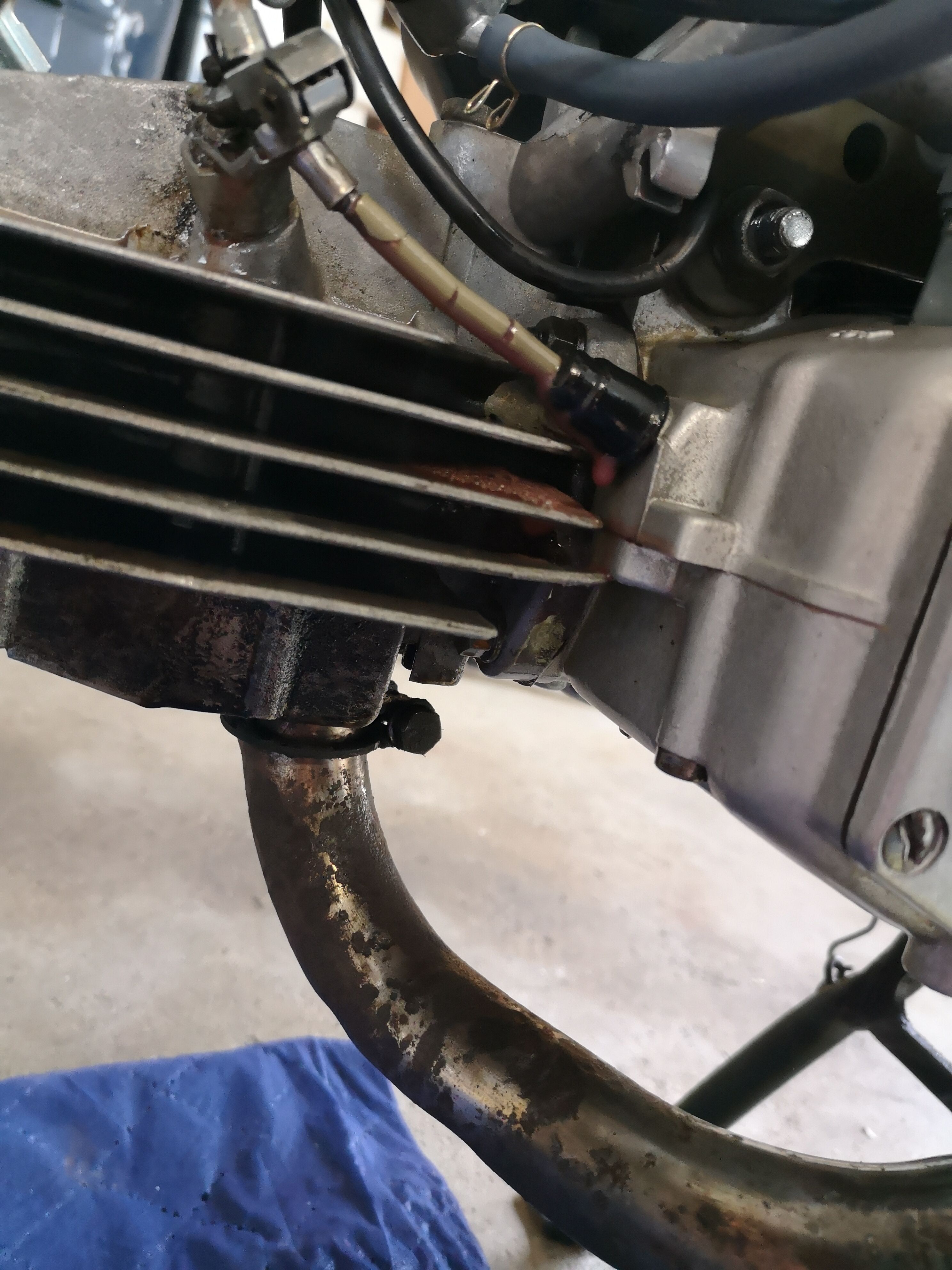

Das rote ist das Öl. Rechts im Bild an dem bowdenzug, da sieht man doch einen Tropfen und auf den rippen erkennt man die Pfütze. Da kam es ordentlich raus gelaufen.

Aber nochmal zu der undichtigkeit unten, da wo der Auspuffkrümmer am Motor sitzt...
Laut dem Video von Dieter soll das dicht gemacht werden, im Netz findet man auch Aussagen, das es einfach so bleiben kann... Was denn nun? Fakt ist, dort kommen Abgase raus, aber ein großer Teil der auch aus dem Auspuff, wie es sich gehört...
Danke Uwe für den link zu den Videos von Dieter, den hatte ich schon bekommen, aber so richtig hilfreich ist das für mich irgendwie nicht...
Zumindest nen paar Dinge, aus denen ich als kompletter neuling was moped und auch Motoren etc angeht, sind immer noch unklar...
Der andere Link ist super!
Aber ich bin auf einem guten Weg, die Tipps hier nehme ich gerne mit und teste alles nach der Reihe...
Danke euch
- Beiträge: 430
Re: DKW P1 zieht nicht wirklich
Das hatte ich an meiner M4 auch, dass es da raus suppte.

Erneuter Zwischenbericht:
- O-Ringe vor und hinter dem Vergaser sind drin (17x1,5)
- 27er Luftfilter (Neu) ist drin
- Zündzeitpunkt stimmt!
- Kontaktplättchen der Zündung ist sauber
- Falschluft konnte ich nicht feststellen
Was jetzt noch fraglich ist:
- Kerzenbild nach 3km Vollgas (es regnet gerade fürchterlich
- Auspuff? Am Übergang von Krümmer zu Auspuff kommt entgegengesetzt der Abgasrichtung qualm raus. Evtl ein Zeichen das der Auspuff derbe zu sitzt? Hatte ihn auseinander und einiges raus bekommen, nur bekomme ich die Flöte definitiv nicht raus... das ist alles fest...!
Außerdem ist noch, für mich, unklar, wie es sich mit dem Zylinder unter dem Motor verhält, der wackelt es kommen Abgase neben dem Krümmer her, quasi direkt aus dem Motor.
- Kompression konnte ich bisher noch nicht messen
- Zündkerze wurde gesagt "Bosch w7ac" oder "ngk b6hs". Es ist allerdings eine "ngk b8hs" verbaut, sehr schlimm oder muss ich das sofort ersetzen?

Bläst der am Steckkrümmer am Stutzen zum Zylinder raus? Wackelt der?
Wenn ja, dann kann man beim abgebauten Zylinder das Rohr, was in den Zylinder geht wieder vorsichtig mit einem Hammer und kleinem Meißel einkerben.
Da sollte es beim Dieter auch ein Video zu geben, meine ich.
Joo, da isses:
https://www.youtube.com/watch?v=opugTSc0Kbw
Flöte muss raus, damit du siehst ob das Sieb im Puff verstopft ist. Wird es wahrscheinlich sein, so wie du das beschreibst.
Ich habe die bisher immer vorsichtig mit einer Rohrzange an dem kleinen Endrohr um die Gewindestange gedreht und irgendwann geht der ab.
Aber vorsichtig. Oft ist da auch noch eine Dichtschnur mit drin verarbeitet. dann kannst du ja versuchen mit einem schmalen Schraubendreher das Rohr um die Flöte etwas zu weiten. Wenn das aber mittlerweile zu einem Teil verwachsen ist, dann wird es schwierig.
Eventuell mal mit ner langen 6-er Stange versuchen durch das Sieb im Auspuff von hinten bis an die Flöte zu kommen und dann mal mit nem Hammer klopfen. Aber bitte alles mit Feingefühl.

Genau, unten der kleine Zylinder wo der Krümmer drauf sitzt, der wackelt... Hab das Video von Dieter gesehen, gibt vermutlich keine andere Möglichkeit als den Zylinder abzubauen und dann Dieters vorgehen zu versuchen?!
Ich habe vorhin noch etwas rum probiert und die Flöte raus bekommen, saß recht voll alles. Hab es so gut es ging gereinigt, wieder montiert...
Hab jedoch das Chrom Endstück weg gelassen. Dann Probefahrt gemacht. Gefühlt zieht es einen Hauch besser... aber noch nicht zufriedenstellend...!
Mir ist jedoch aufgefallen, das jetzt am Auspuff die Abgase zum Teil nicht aus der Flöte kommen, sonder rundum die Flöte, die ist so verbeult gewesen, die werd ich kaum wieder Dicht bekommen... Hat das und auch die Undichtigkeit unterm Motor am Krümmer direkt große Relevanz auf die Leistung?
...davon mal ab, es gibt demnächst eh einen neuen Auspuff, aber ich bin ja erstmal in der Findungsphase was die fehlende Leistung betrifft...

also das blasen vorne am zylinder zylinder-krümmer ist nicht das drama, kost höchstens etwas leistung und sifft
