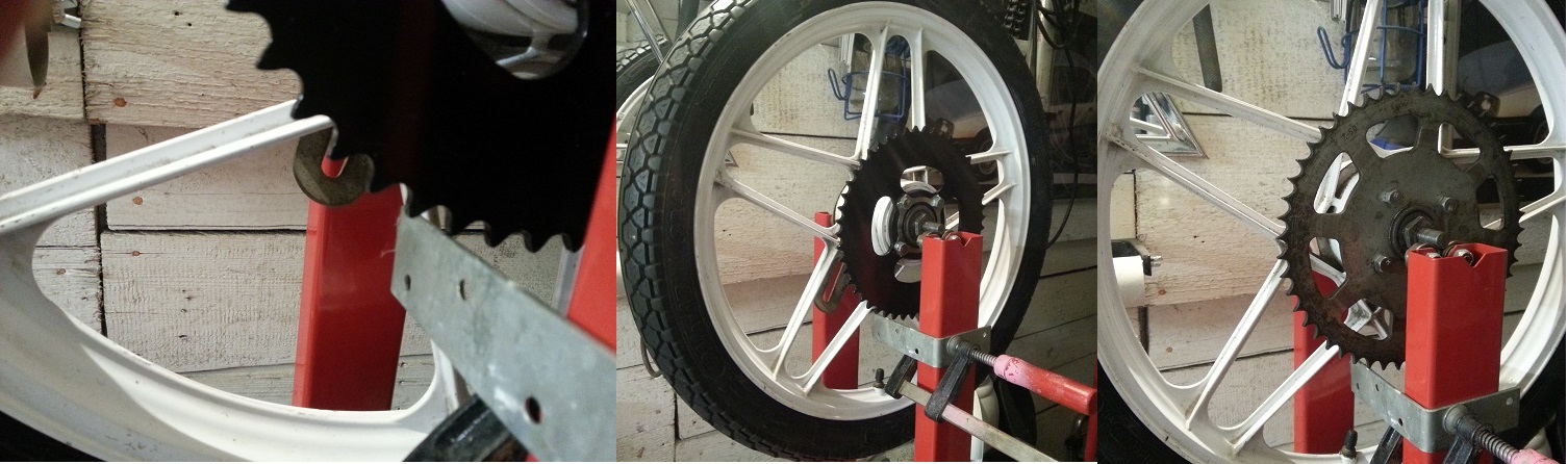

Re: Kettenspannung variiert bei neuer Kette
Hab erstmal mit Petra nen Kaffee getrunken und dann gings weiter.
Leider wieder nach Stunden keine besseres Ergebnis :thumbdown:
Hira steht 100% gerade ausgerichtet und das neue Kettenrad ist ebenfalls plan (habs auf einer Glasplatte mehrfach ausgemessen).
Da die Kette jede halbe Hinterradumdrehung "eine Welle" produziert, kann es einfach nicht am Ritzel oder schiefe Motoraufhänung oder doch an einer Unwucht in der Antriebswelle liegen.
Also, da die Kette auch neu ist und noch keinen Meter damit gefahren wurde, kann man diese als Ursache bebenfalls ausschließen.
Da ich noch in meinem Ersatzteilbestand eine kompl. Hinterradfelge habe, werde ich diese bei Gelegenheit man fertig machen (ziemlich vergammelt und starker Rostbefall im Felgenbett :thumbdown: ). Habe mir schon Zitronensäure, Tauchsieder und Palstikkiste parat gestellt!
Ich habe natürlich vor Montage des neuen Kettenrades versucht, das aktuelle Hinterrad bzw. Kettenradaufnahme von der Nabe auszumessen, was mir leideer nur sehr ungenau gelang. Dabei habe ich festgestellt, dass eigendlich alle vier Befestigungspunkte fürs Kettenrad nicht identisch sind..............MUSS aber nichts heißen!!
Nunja, ich habe immo die Faxen ziemlich dicke und werde zunächst mal den ganzen Kram wieder zusammenbauen und, wie du schon sagtest, mit einer lediglichen Kompromisslösung fahren.............aber das letzte Wort ist hier noch nicht gesprochen 8-)

Bei mir läuft das Hinterrad auch nicht korrekt in Fahrtrichtung,ich muss wahrscheinlich auch Distanzscheiben
unterlegen.Die Fixierpunkte auf meiner Felge sind meines Erachtens auch nicht genau um die Achse gebohrt.
Das sind wahrscheinlich mehrere Faktoren,die da zusammenkommen.Ich sag mir mittlerweile,dass es egal ist,
ich fahre das Moped trotzdem.Wenn ich sehe in welchem Zustand andere Maschinen sind krieg ich das
Grauen, verbastelt,völlig versifft,mit falsch abgestimmten Vergaser und was es nicht sonst noch alles gibt.
