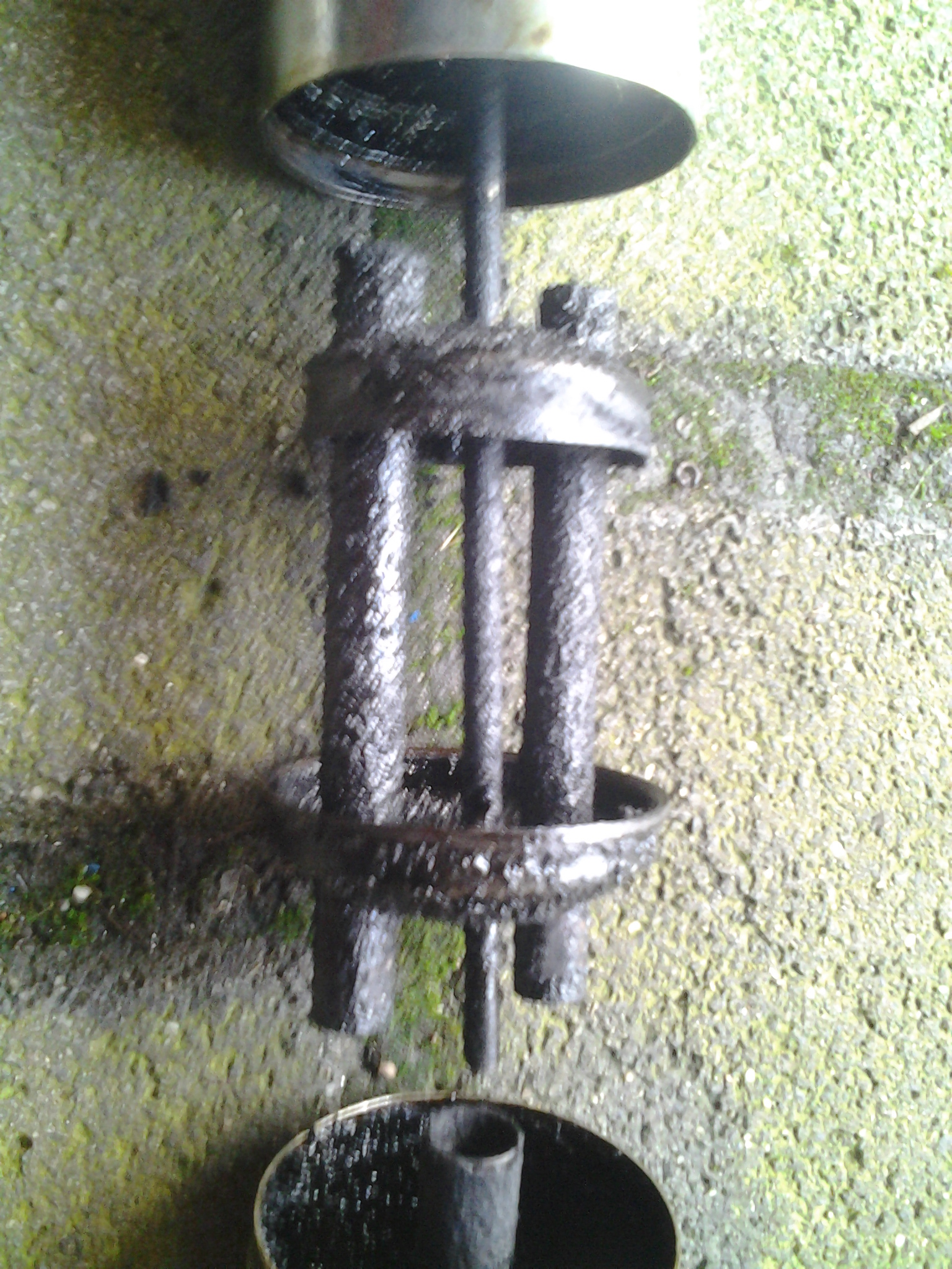

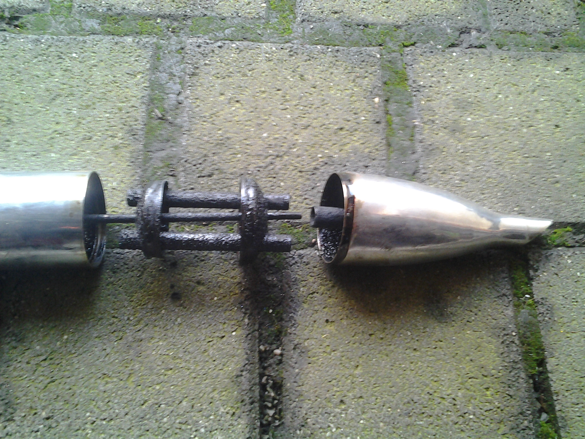

so ne Mutter kann auch einfach mal abgeschüttelt werden.
Durch Vibrationen, Wärmeausdehnungen usw.. Oder war nicht richtig festgezogen, oder Endkappe hat sich noch ein wenig "gesetzt", Mutter dadurch locker geworden. Kann viel sein.
Klar, schraub wieder zusammen wie´s ist. Nach paar Kilometer Fahrt nochmal prüfen, oder von vorneherein Federring mit einbauen.
Der Dämpfer wirkt sich nicht nur auf die Lautstärke, sondern auch auf die Motor-Charakteristik aus. Die Zweitakter brauchen einen sehr genau eingestellten Rückstau.
Stefan kann dir da mehr zu sagen.
Ich vermute dass du durch verbauen des Dämpfers ein Plus an Anzug gewinnst. Endgeschwindigkeit wird sich nicht dramatisch verändern.
Einfach mal schauen ob du irgendwann einen ergatterst, vielleicht eine gammlige Auspuffanlage, die dann schlachten.
