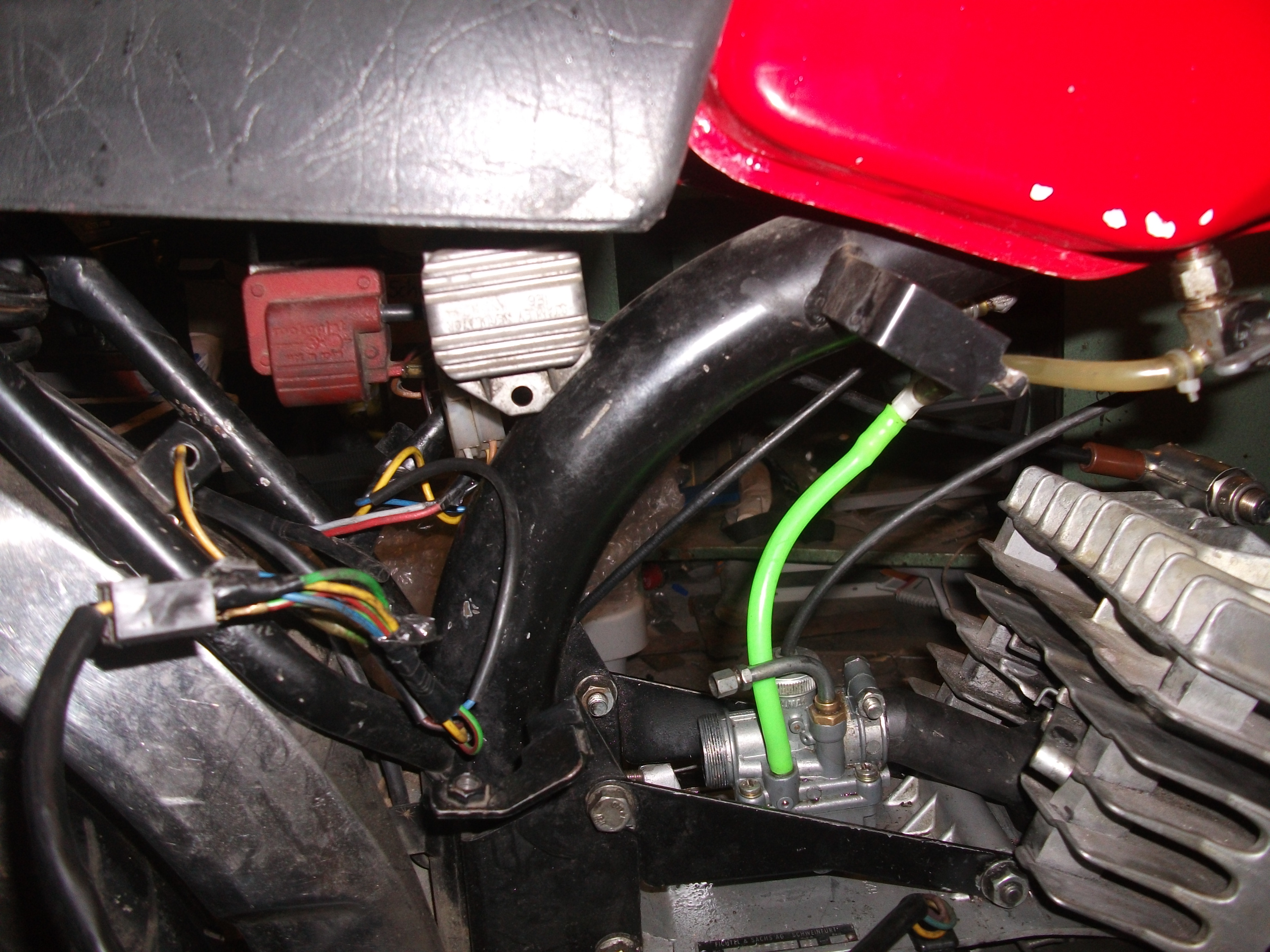

habe mir letzte Woche eine Hercules Prima GT gekauft, allerdings kommt kein Zündfunken.
Habe mittlerweile mehrere Zündkerzen durchprobiert und auch 2 verschieden Zündkerzenstecker um diese als Fehlerquellen auszuschließen.
Heute habe ich mir dann einen Schaltplan runtergeladen um mal zu gucken, ob alles richtig verkabelt ist und mich dabei gefragt wofür der silberne Kasten auf dem Bild ist,
rechts der Zündspule, muss da was angeschlossen werden?

Das würde schon helfen. Genau wie die Angabe welchen Typ Zündung du verbaut hast und wie die angeschlossen ist.
Gab´s kontakt-gesteuert und kontaktlos.
Der "silberne Kasten" könnte ein Spannungsbegrenzer sein und damit auf eine kontaktlose Zündung hindeuten.
Aber meine Glaskugel ist grad zum polieren, deshalb klär uns mal auf!

Habe eine Unterbrecherzündung aus der 3 Kabel rauskommen, gelb, blau und lila.

Hier mal ein Link wie die Verkabelung auszusehen hat und hier ein Link wie die Zündung eingestellt wird (ab S.9).

Ah, jetzt hat es geklappt, vorher stand immer: Der Kontingent an Bildern ist erreicht.
Die Verkabelung hatte ich schon überprüft (nach Schaltplan), die ist richtig.
Allerdings ist dieser silberne Kasten nirgends eingezeichnet
Ich dachte an Unterbrecher, Kondensator oder Zündpule.

Ich glaube nicht, da zum einen keine Blinker eingebaut sind/waren.
Außerdem sieht es so aus , als ob an das Kästchen nur 1, maximal 2 Kabel kommen, bei der ULO Box waren das ja 4-5.

Also, habe das Ding jetzt mal ausgebaut und da steht drauf:
Stanley Regulator IE 6
Nachdem ich eben mal gegooglet habe, hab ich rausgefunden dass das wohl ein 6V Regler ist.
Hab eben mal den Zündkerzenstecker abgezogen und mal nur das Kabel an den Zylinder gehalten und dann kam ein Funke.
Allerdings war dieser nur schwach, sobald ich mit dem Kabel den Zylinder nicht mehr berührt habe, ist er nicht mehr übergesprungen und er war auch nur gelb/orange und nicht "blau".
Daher würde ich jetzt schließen, dass der Zündfunke zu schwach ist, um in der Zündkerze einen Funken zu erzeugen, aber an welchen Bauteilen kann das liegen?
Grüße, Levin
