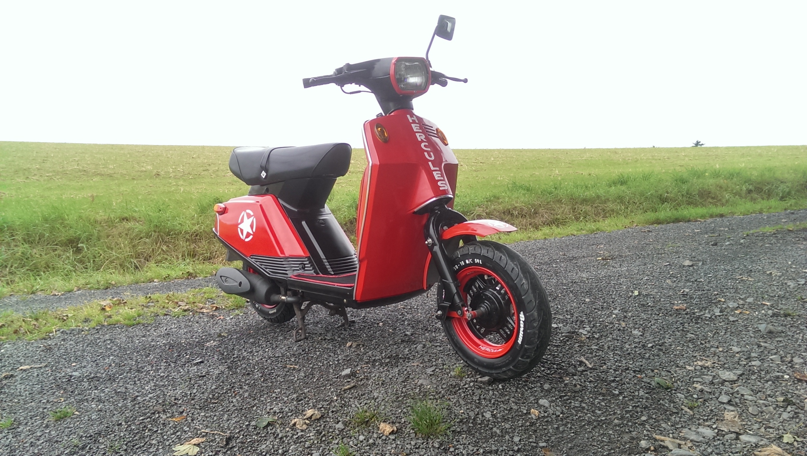

leider bis jetzt ergebnislos. Hatte den Zylinder abmontiert und musste feststellen, dass der Vorgänger versucht hatte, aus dem Teil mehr Leistung zu holen.
Er hat den Kolbenangefräst. Wahrscheinlich wollte er Steuerzeitentuning betreiben. Auch in den Ansaugschlauch vom Vergaser zum Luftfilter hat er Löcher gebohrt.
Den alten Mikuni Vergaser hab ich durch einen Delorto ersetzt. Ansaugschlauch ist jetzt einer von Piaggio. Musste dafür in meiner Firma ein paar Teile fräsen damits gepasst hat. jetzt siehts aus als wärs mal original gewesen.
Der Tank war innen extrem verrostet. Hab die elektro-chemische Methode angewandt. Funktionierte tadellos.
Warte jetzt noch auf meine weißwandreifen dann wären alle teile da zum fertigmomtieren.
Vom komplett Umbau folgen noch Bilder....

ein neuer "wäre" nötig. Nur leider habe ich den passenden noch nicht gefunden.
Der Roller hat nach 13Jahren wieder die ersten Lebenszeichen von sich gegeben. Ich lass ihn jeden Tag ein bischen laufen und das tut er auch ganz passabel. Wie es dann im Fahrbetrieb aussieht wird sich zeigen.

ne ne der läuft schon ne zeitlang und wird im Hof a bisl bewegt zum Vergaser einstellen ect.
Ich bin noch nicht fündig geworden was Kolben anbelangt.
Am liebsten wäre mir ein neuer Zylinder incl. Kolben. Hab noch nicht rausgefunden, welcher Zylinder passen würde.
Bohrung und Hub ist bei vielen Zylindern identisch.
Aber ob er dann an den Stehbolzen zur Zylinderbefestigung passt wäre interressant. Auspuffseitig müsste man wahrscheinlich was machen denk ich.
Wie gesagt, den Kopf schon zermartert und gegoogelt, aber was passendes noch nicht feunden.

ich habe auch mal etwas recherchiert.
Dabei habe ich die Information erhalten, dass man für den Hercules SV 50 auch die Zylinder vom Peugeot SV50 verbauen könnte.
Daraufhin habe ich mal alte Tuningkataloge gewälzt und herausgefunden, dass die Nachbau- und Tuningzylinder von Peugeot Zenith, Buxy, Vivacity, Geo, Speedake mit dem Peugeot SV 50 identisch sind................ und somit also kein Problem mehr darstellen würde.........................würde, wenn meine Info richtig sein sollte. Daher fasse besse mein Geschriebenes zunächst bitte nur mal als Tip auf!
Also, mal ab zum Peugeot/Zubehörhändler und den Kolben bzw. gleich den kompl. Zylinder mit der Neuware vergleichen!

So langsam aber sicher wird er fertig.
Nur noch die Weißwandreifen und die hintere Felge.
Gestern erste Probefahrt gemacht...läuft nach der langen Stillstandszeit ganz gut. Muss allerding noch abgestimmt werden.
Bin soweit zufrieden...

Bei meiner CV 50 machte sich ein erheblicher Leistungsabfall bemerkbar. Anfahren war ohne anschieben fast nicht mehr möglich.
Nachdem ich alles kontrolliert hatte (Vergaser gereinigt, Falschluft,Auspuff, Vario, Keilriemen,Kupplung) blieb als letztes nur der Membranblock übrig.
Der Schloss nicht mehr richtig und es war ein deutlicher Lichtspalt zu erkennen.
Jetzt da der Motor herraussen ist, möchte ich den Zylinder samt Kolben tauschen, da der Vorgänger sich ja an dem Kolben zu schaffen machte.
Du hast ja bei Mopedparts schon mal angefragt. Hast du da vielleicht eine Artikelnummer bekommen für einen Nachbau Zylinder ?
