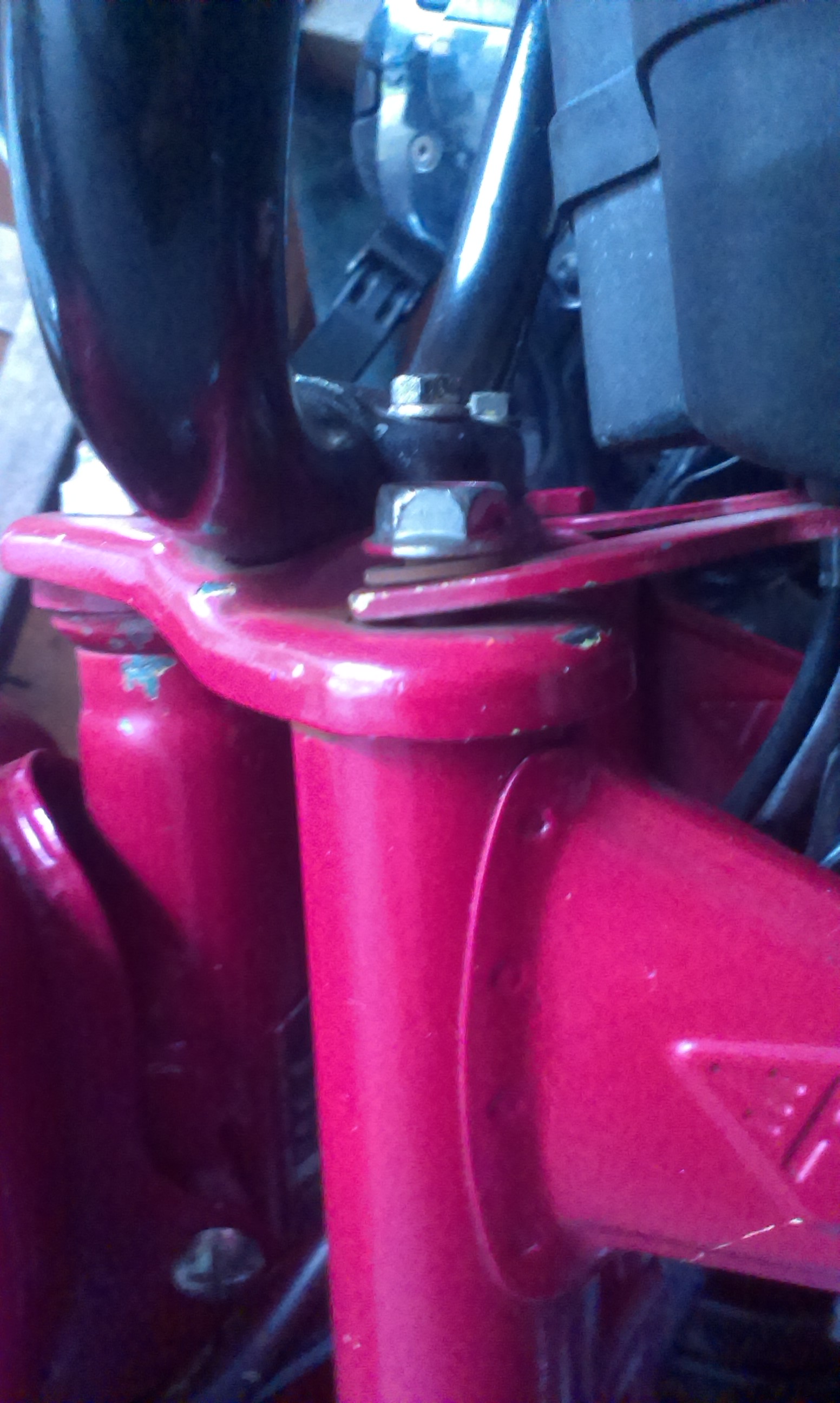

Gestern beim putzen meiner Mofa stach mir diese eine Schraube an der Federgabelbrücke ins Auge. Sie ist nicht ganz festgezogen, wenn ich jedoch versuche sie anzuziehen federt sie jedesmal wieder zurück. Das gilt für beide Drehrichtungen. Egal in welche Richtung ich drehe, sie gerät unter Spannung und rutscht dann wieder in ihre ausgangs Position zurück. Habe versucht Sie bei komplett eingefederter Gabel anzuziehen, hat aber nichts geholfen.
Der Übeltäter
Der Übeltäter
Die Gabel selbst arbeitet eig. noch ganz gut. Lege ich mich bei angezogener Vorderradbremse auf den Lenker federt sie ein und kommt alleine wieder hoch. Klar das kann besser laufen, aber fürs erste würde es mir reichen die gabel wäre wieder richtig fest auf beiden Seiten....

Hallo Stefan,
Willkommen an Bord.
Ich schätze, da stimmt was mit Teil 7 "Federhalter" auf dieser Explosionszeichnung nicht oder die Teile sind nicht in der richtigen Reihenfolge eingebaut oder fehlen teilweise (Scheiben).
Kann auch sein, dass sich der Federhalter, in den ja die Schraube auf deinem Foto eingreift, mitdreht beim anziehen.
Wirst du wohl mal zerlegen müssen, die Gabel.
Gehört eh zu den großen Wartungsarbeiten nach einigen Jahrzehnten Mofaleben. Kannst du gleich die Lenkkopflager reinigen und fetten.
Vorsicht: Die Kugellager dürfen nur in der richtigen Einbaulage wieder eingebaut werden, nicht "über Kopf"! Schau dir das beim Zerlegen genau an, sonst passen sie nicht genau in die Lagerschalen und dann ändert sich die Einbaulänge der Gabeleinheit und nix passt (außerdem werden die Lagerkäfige beim Zusammenbau/Einbau der Gabel zerstört).
Viel Erfolg, ist kein Hexenwerk.
Grüße, Micha
Zuletzt geändert von Michael W. am 23.02.2014 12:10, insgesamt 1-mal geändert.
Nachtrag:
Wenn ich mir das Bild so ansehe, vermute ich dass die Lager schon falsch herum eingebaut sind. Die obere Gabelbrücke scheint schräg nach vorne geneigt zu sein.
Schau mal von der Seite, ob sie zur unteren Gabelbrücke parallel läuft, das muss sie nämlich.
Ich kanns nicht richtig erkennen auf dem Foto, muss nicht so sein.

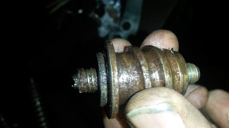

Diese Dinger waren so super festgerostet das sich die Schraube keinen deut mehr drehen ließ.
Habe die Schrauben köpfe abgeflext. Die Tauchrohre ließen sich wie schrauben drehen, sodass die Gabelfeder sich daraus löste und die Tauchrohre anschließend einfach aus dem Gabelholm gezogen werden konnten.
Nach Gründlicher reinigung (Sandstrahl) der Federhalter, konnten neue Schrauben eingesetzt und die Feder neu gefettet werden.Sie ist jetzt wieder leichtgängig und die Schrauben lassen sich ohne weiteres festziehen und wieder lösen.
Problem behoben.
