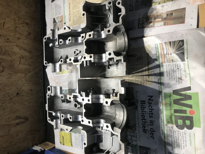

Dann muss ich mal morgen nen 2b und by öffnen und sie miteinander vergleichen.

Also der komische Automatik Motor ist ein 505 1D CM

KW ist komplett Schrott.
Mit freundlichen Grüßen
Re: Motor Überholen und Unterschiede
alu kann nicht rosten
legs zb in ne schüssel mit citronensäure
DM .. Rossmann etc https://www.rossmann.de/de/haushalt-hei ... 2196082235
bzw füll einfach etwas zitronensäure ins gehäuse und verteil es mit pinsel,
nach paar stunden ist das zeug lose und das alu nicht beschädigt
könntest auch essig nehmen, das stinkt aber
der rost kommt von der welle, die wird fertig sein
andere wellen kannst auch in zitronensäure legen

Ja die Welle war komplett festgerostet und verrostet.
Die Lager gingen nicht mal mit Gewalt von der Welle.
Heiß machen kalt machen. Alles versucht. Nix
Naja egal. Brauch eh ne neue. Will alle Motoren komplett überholen. Dann mal sehen was ich damit mache. Denk den Automatik behalte ich. Ist ja doch schon seltener.

Aber meinst nicht das Zitronensäure für das Gehäuse zum sauber machen zu aggressiv ist?
Die Kamellen sind ja aus Stahl. Aber das Gehäuse aus Alu.
ist nicht zu aggressiv, vwenn mans verdünnt und nicht zu lange nutzt, aber stimmt es greift die oberfläche etwas an, muss ja auch nicht hochglänzend sein. und muss nachher gut gespült werden, wasser -- spüli , säure neutraslisiert, fertig
auf 5 liter wasser ca 75-150gr heitmann zitronensaäure sollte passen, zahnbürste für die ecken
https://alu-verkauf.de/blogs/aluminium- ... berflachen
https://www.garten-und-freizeit.de/maga ... inium-rost
https://www.mein-eigenheim.de/haushalts ... nigen.html
zuerstrmal mit trockener bürste alles trockene zeug enfernten, keinhe drahtbürste
aber zb grobe seite von kunstoffkückenschwamm
und dasnn zb in essig oder zitronesäure getränketen lappen auf den rost legen...und den erneuern bis der rost sich löst
kannst auch nen alufelgenreiniger nehmen
oder essig
https://www.aldi-nord.de/produkt/wein-b ... ticle.html
und nachher mit spüli und wasser abwaschen
auch hochdruckdruckspüher würde den meisten rost schon entfernen
oder essig

das wird alu oxid sein...lassen wie es ist, das ist dann eine schutzschicht.
das ist gut so, mehr kannst nicht machen.. ohne größeren aufwand, es bildet sich aber sofort wieder oxid wenn alu nicht behandelt wird
deshalb ist der block auch lackiert, bzw beschichtet
an den dunklen stellen wird dier schutzschicht ab sein
seh keinen alufrass
https://hilfe.lack.center/hc/de/article ... ufra%C3%9F
seh keinen alufrass

Richtig angerufen ist es jetzt nicht. Sind such keine spürbaren Unebenheiten. Wird jetzt nochmal Bischen sauber gemacht dann ist gut. Lagergassen sind ok. Dichtfläche ist auch soweit ok. Jetzt brauch ich nur noch ne LW mit 44mm hub.
