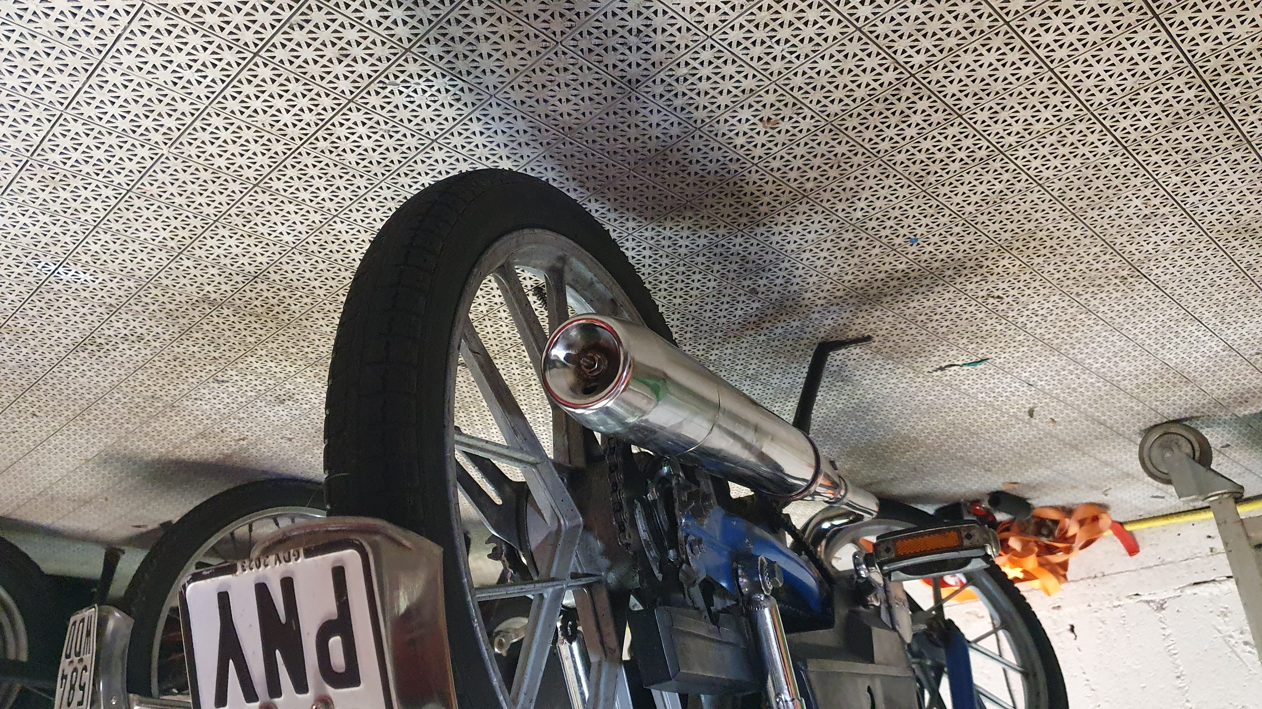

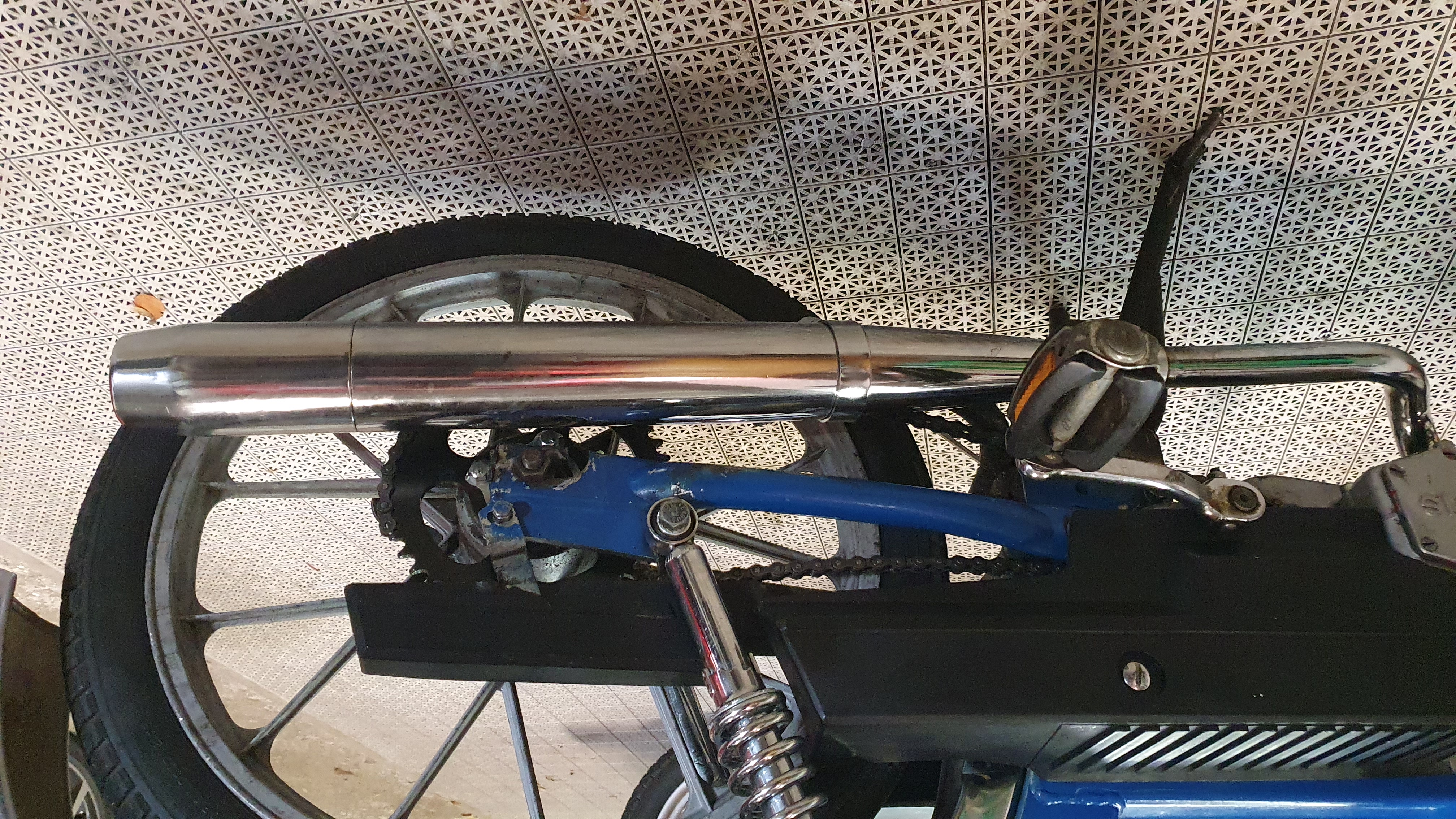

Ist der Auspuff für das Moped Richtig oder gibt es da etwas besseres, ich meine keinen
Tuning Auspuff.

für mich ist das ein 25kmh mofaauspuff
sowas https://www.mofastuebchen.de/de/hq-opti ... ules-sachs
wird da besser passen

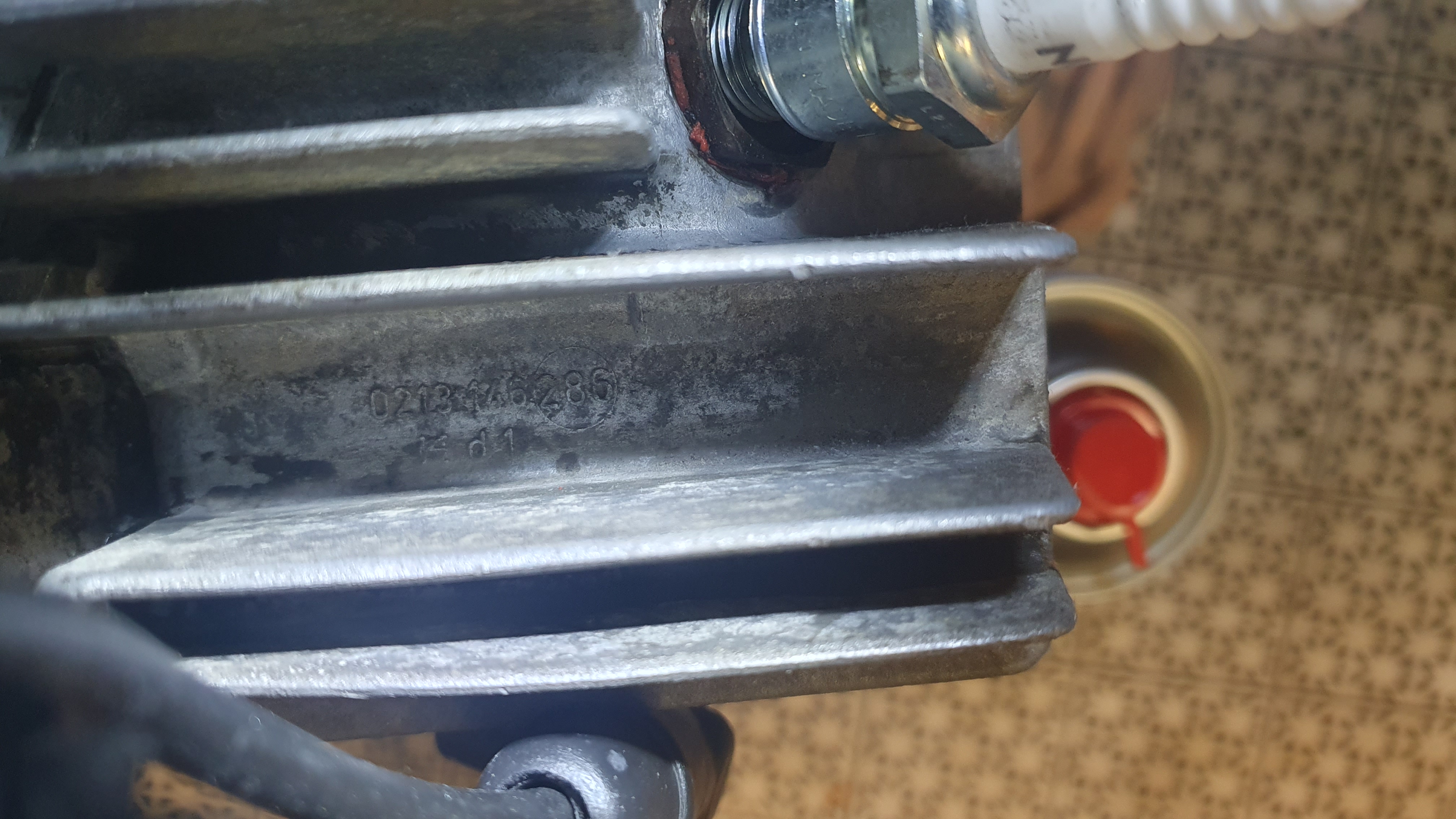

hast du mal auf die nummer am zylinder gesehen.....falls das ding nur 30-35 fährt...

der Zylinder sollte passen, lief mit einem 36 Kettenblatt fast 50 Km/h. Ich habe jetzt das richtige Kettenblatt

Das mit dem Auspuff habe ich mir gedacht, werde den richtigen bestellen.

wenn die 50 lief dann ist doch auch dein auspuff kein problem wenn er nicht laut ist

Kann es eigentlich sein das meine "Vergaser Probleme" vom falschen Schalldämpfer kommen?
Was passiert wenn ich an eine Optima einen Mofa Schalldämpfer baue?
Beiträge: 9165
Re: Sachs Optima 1D und ein paar Fragen
wenn der auspuff zu viel drosselt wirds langsamer
der rückstoß vom auspuff beinflusst auch die vergaser abstimmung..
