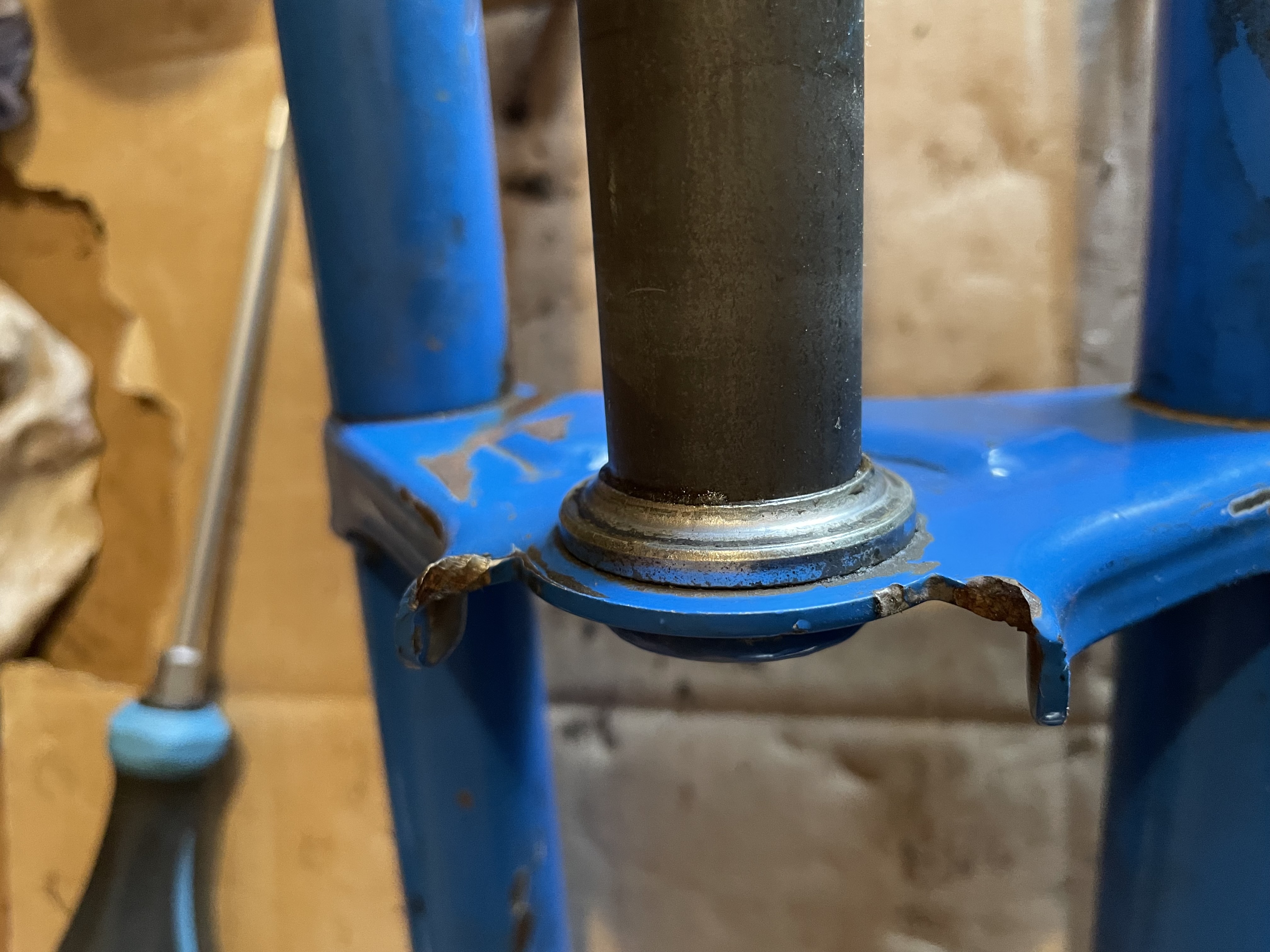

Re: Hercules M5 Gabel überholen
eine Frage zum Thema Lenkanschlag. Hat den schonmal jemand gerichtet? Sowohl am Gabeljoch als auch am Rahmen? Rahmen sieht bei mir noch ganz ok aus. Wie seid ihr vorgegangen?
Mathis
Mathis
