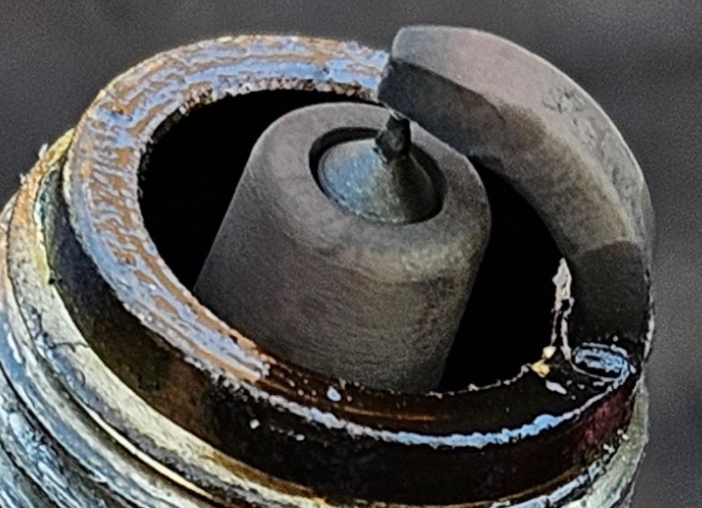

stimmt das kerzenbild bei ner ngk b6s oder bosch w7ac.. nach 5km vollgasfahrt
welche düse ist drin..... wenn die zu fett läuft kommt die nicht auf drehzahl
nachbau oder org vergaser
wenn das kerzenbild so dunkel ist wie oben auf dem bild nch 5km vollgas...bei den genannten kerzen
dann mach mal düse 4 nummern kleiner rein und sehn was die fährt
müßte eigentllich so 38-40 werden
ansonsten versuch erst düse 2 nummern kleiner und check kerzenbild
Beiträge: 812
Das ist doch eine Iridiumkerze, da ist das Kerzenbild nicht wirklich aussagekräftig.

Ja ist eine Iridiumkerze, wusste nicht, dass das Kerzenbild dann nicht aussagekräftig ist, danke für den Hinweis.
Werde morgen die NGK probieren und dann nochmal abstimmen,
Ansonsten bin ich mit einer 55er Düse gefahren. Der Tank war aber fast leer, habe den voll getankt, als sie noch lief da ist der Motor langsam immer schlechter gelaufen und dann ausgegangen. Vorher war Standgas sehr gut.
Ich nehme also an der Füllstand vom Tank hat Einfluss darauf, wie der Motor läuft, ab einer bestimmten Füllmenge halt. Vielleicht auch nur minimal, aber so dass es halt im Standgas sich evtl bemerkbar macht.

das ist ne denso iridium... bei meiner denso stimmt das kerzenbild, aber abstimmen mit standard kerze kann nix schaden,
bei meiner ngk iridium ist das kerzenbild dunkel

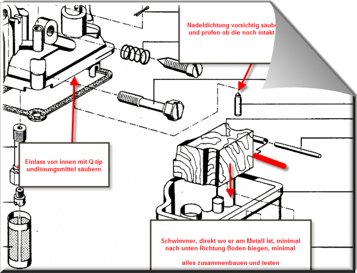

Woran kanns denn genau liegen? Also wenn sie zu fett läuft, dann daran, dass die Schwimmernadel beispielsweise zu spät schließt. Aber ich würde dann nicht verstehen wieso es bei unterschiedlicher Tankmenge anders ist. Allerdings ist der Vergaser ab und zu auch ausgelaufen, also Überlauf, aber aktuell nicht mehr, auch nicht über Nacht. Alles trocken. Hab schon ne neue Nadel da, aber erstmal nicht getauscht, weils wie gesagt dicht zu sein scheint.
Ich könnte versuchen den Schwimmer so zu biegen, dass er etwas früher schließt und halt die Nadel tauschen, damit das dann sicher dicht sein sollte. Gibts einen Wert beim einstellen wo ich mich nach richten kann? Konnte auf die Schnelle nur einen Satz finden "beim 12er vergaser gibt es beim Schwimmer nichts einzustellen. !" quelle

es kann ja was nicht stimmen wenn für den vergaser düse 58 vorgesehn ist und du jetzt düse 55 drin hast... zb das die düsen nicht ok sind .. oder auch der schwimmernstand zu hoch ist oder auch nadeldüse ausgeschlagen ist
deine quelle ist falsch... bzw der scheibt 1/12 du hast aber 85-12
grundeinstellung schwimmer
die schwimmernadel muss schließen wenn der schwimmer parallel zu unterkante vergaser steht
ich stell den minimal ,kaum sichtbar ...etwas schräg.. vorallem wenn schwimmenrnadel schon älter ist hast es sich bewährt..

allerdings wenn man sich das kerzenbild mal genauer ansieht...ist das gar nicht verkehrt
falls es direkt nach 5km vollgas ist
das ist eigentlich ok.. also kann kaum an der kerze liegen das nicht schneller ist. seh paar ablagerungen an der kleinen elektrode.. aber nix gravierendes
würde ich nur düse 2 nummern kleiner mal versuchen, oder düse 54
ich frag mich nur warum die da so nass ist.. das passt doch nicht.. oder das bild täuscht mich

Zündkerze war aber wirklich nass, aber die lief auch etwas im Standgas (10 min) bevor ich das Kerzenbild beurteilt hab, ich glaub das ist jetzt erstmal eh egal, muss den Zyli erstmal abdichten und dann erst wieder gucken..

wenn die im stand lief sagt das kerzenbild gar nichts. dann kann das auch zu mager sein
es gilt also gar nichts was ich oben über düsen schrieb. das war sinnlos
Beiträge: 9177
SilvioPrima hat geschrieben: ↑
31.08.2024 17:08
dann läuft das ding eher zum mager. als zu fett
