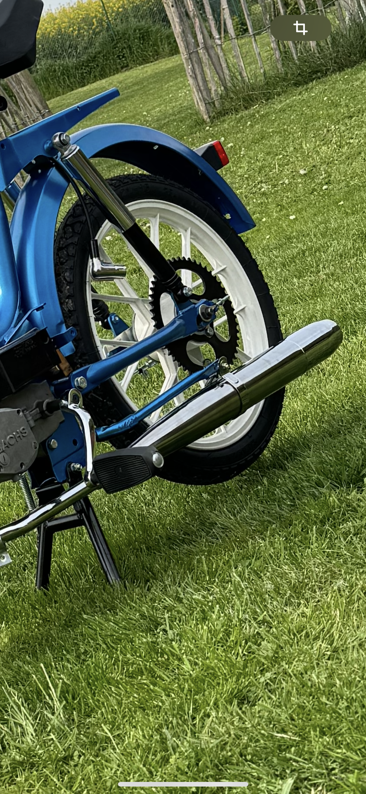

Guten Tag alle zusammen,
Ich habe heute mal meinen Auspuffhalter montiert und dann gemerkt das der Auspuffhalter über dem Auspuff hängt, was ja so nicht sein sollte. Hat vielleicht jemand einen Tipp oder eine Idee was hier falsch sein könnte. Ist vielleicht der Auspuffhalter verbogen oder sonstiges?. Und was mir noch aufgefallen ist, die Schelle um den Auspuff am Halter zu befestigen passt nicht so wirklich mit den Löschern im Halter über ein, also alles schief.
Danke schonmal im Voraus.
Gruß Lennox

eigentlich muss der auspuff höher und die schraube der schelle unter den auspuff
dein auspuff hängt ca 10cm zu tief

Vielen Danke für die Antwort. Das das alles nicht so muss weis ich auch, aber was könnte das Problem sein ?
Re: Auspuffhalter hängt über dem Auspuff
dein auspuff muss höher...
wenn das nicht geht stimmt vorne was am krümmer nicht
deine auspuff sieht auch ziemlich dick aus,,, gehört das ding dadran?
normal sind höchsten 65mm dicke

bei den alten gehört aber anderer auspuff und anderer auspuffhalter dran
ohne schelle

Mhhhh also Auspuff sollte eigentlich der richtige sein, den hab ich im set von mofastübchen. Und Auspuffhalter ist der Lange, also auch der richtige für den Auspuff. Nur ich finde den Fehler einfach nicht warum das alles so komisch hängt und die Schelle nicht richtig darauf passt

ich geh von falschem halter aus, das ist ne M5 /Prima

Danke Schonmal für die ganzen Antworten. Das Bild von der krümmer Befestigung am Zylinder werde ich morgen mal machen und hochladen. Und zu dem von carinona, ich hab mir den Auspuff im set bei Mofastübchen gekauft mit Schellen und ich habe den Langen Auspuffhalter mit einem Loch. Und an meinem Auspuff ist auch nicht diese lasche dran womit ich ihn an dem kurzen Auspuffhalter befestigen könnte. Also gehe ich einfach mal stark davon aus das es der richtige Auspuff mit dem richtigen Auspuffhalter ist.

der halter und auspuff passt auch zusammen...
aber nicht bei deinem baujahr..wie du ja siehst
bis baujahr 1979-80 ist der kurze mit schelle oder der kurze mit 2 löchern für auspuff zum anschrauben
soweit ich das seh
also sag mal was du fürn baujahr hast
könnte auch sein das der lack nicht zu dem baujahr gehört
soweit ich das seh

Also das ist Eine Prima 4 Baujahr 1983 und der Lack ist definitiv nicht mehr Original, die hab ich so lackiert, weil der Original Lack war einfach nix mehr.

ab 83 hätte die eigentlich schon großes rücklicht haben müssen, falls das kleine rücklicht da org ist..dann war die so das letzte alte modell

scheinbar dieser auspuff

Ja das Rücklicht könnte das falsche sein. An dem Moped ist und war leider alles so bisschen durcheinander gewürfelt. Mhhh naja geh ich mal davon aus das ich den Flaschen Auspuff mit dem falschen Auspuffhalter habe. Ich werde die Tage bei schönem Wetter nochmal etwas basteln und probieren.

wenn das kleine rücklicht dran ist...dann ist auch der gepäckträger anders
das waren halt übergangsmodelle von der M4 zur prima mit chockpit und weißen gußfelgen
alt https://www.kleinanzeigen.de/s-anzeige/ ... 8-306-6651
neu mit halteblech für rücklicht https://www.kleinanzeigen.de/s-anzeige/ ... -306-20470
dein auspuff würde wohl passen...wenn der halter richtig ist

Also mein Gepäckträger sieht so aus wie hier

Nur der ist noch nicht montiert weil er noch nicht lackiert ist. Und anstatt dem dicken Rücklicht war bei mir ein Reflektor dran und dann halt das kleine Rücklicht.

der kurze halter ist am ende gerade und nicht verdrehnt
dein auspuff würde wohl passen...wenn der halter richtig ist...
wenn dein krümmer jetzt ricvhtig dran ist,,, und der auspuff spannungsfrei verlegt ist..
dann geht es mit deinem auspuffhalter nicht anders
ist optsich nicht richtig.. aber technisch kannst fahren

Deswegen ja, ist mir alles irgendwie komisch die Sache mit dem Auspuff. Naja ich werde ihn die Tage noch mal dran bauen und irgendwie gut befestigen. Ich will damit ja kein Schönheitswettbewerb gewinnen, sondern es muss funktionieren. Aber danke Aufjedenfall für die ganzen antworten.

Der Auspuffhalter war einfach minimal verbogen. Ich hab ihn bisschen zurechtgebogen und jetzt passt alles.

Minimal = 10cm? Vergleiche mal.
Dein Auspuff hängt auch weiterhin zu tief, da er aber gerade hängt hätte ich gerne das fehlende Foto gesehen.
Ist aber auch egal, wenns passt isses gut.
