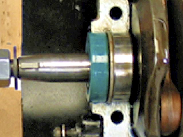

Guten Morgen.
Das Absprühen konnte ich mir sparen Carinona.
Bei der Demontage des Zündungsdeckels,war in diesem schon innen
ein leichter Ölfilm zu sehen.
Zündung ausgebaut und da kam mir der Wellendichtring schon
entgegen - das gleiche Problem wie bei Dieter (Hallo an dieser Stelle :D )
Da war einiges an Öl im Zündungsgehäuse.Den Ring konnte ich sogar mit der Hand
rausnehmen.Erstaunlich,das bis zum Ausbau ein kräftiger Zündfunke noch vorhanden war.
Was ist nun zu tun? Der Ring ist ja seit der Motorrevision erst ein paar Kilometer alt.
Einkleben - wie von Carinona empfohlen? Mittelfeste Schraubensicherung hätte ich hier.
Oder würde Sekundenkleber von UHU besser halten.Muss ja auch Hitze abkönnen.
Zu hinterfragen wäre,warum und wieso der sich rausdrückt ??
Das nun ersichtliche Kugellager der Welle muss sicherlich nicht neu geschmiert werden.
Es hat doch genug Öl mitbekommen !?
Ich habe den ganzen Innenraum - Lager wurde abgedeckt - erstmal mit Bremsenreiniger
gereinigt.Kann ich auch die komplette Zündung mit Bremesenreiniger säübern ??
Beste Grüsse
Beiträge: 9160
sprüh die spulen nicht ein...dann könnte das zeug verdünnt nur in die wicklungen reinlaufen
man bremsensenreiniger auf lappen und wisch das ab,,, das lager hat kein öl problem, das kannst vergessen
meiner ansicht spricht das für billig dichtringe... die sollten passgenau sitzen... und halten
wenn ihr also beide den gleichen satz hattet...gleicher verkäufer zb..
sekundenkleber klebt halt normal sofort..wenn der wellendichtring dann schief sitzt ist nix gewonnen
diese umantelten dichtringe werden normal nicht eingeklebt.
du kannst auch den DGD ring verbauen, doppeldichtung und doppelfeder
https://www.mopedparts.de/de/hercules-s ... 15x35x9-mm
https://www.woembi.de/Wellendichtring-15x35x9-DUO-FKM
https://schreiber-zweiradshop.de/Sachs- ... ippig.html
sachs hat die 7mm später beim 505 nicht mehr verbaut

Habe mal mit der Schieblehre nachgemessen,die Aufnahme fürden Ring
ist bei mir 7,1 mm tief.
Beste Grüsse
Beiträge: 9160
ja weil am anfang sachs nur 7mm ringe eingebaut hat, ist es auch nur 7mm tief
später wurden die gussformen wegen den 2mm aber nicht noch extra angepasst, technisch ist der überstand egal.. es ist platz hinter der grundplatte
ab wann der dickere ring eingebaut wurde weis ich nicht genau, vermute ab dem BX motor, der BS motor hat den auch schon,
evtl hat man das bei den späteren V ostmotoren

Ich benutze Dichtmasse von "Mastron", die hält glaube ich auch an dem Gummi des Dichtrings.
Hatte ich damals bestimmt hauchdünn an die Sitze des WeDi gemacht.
