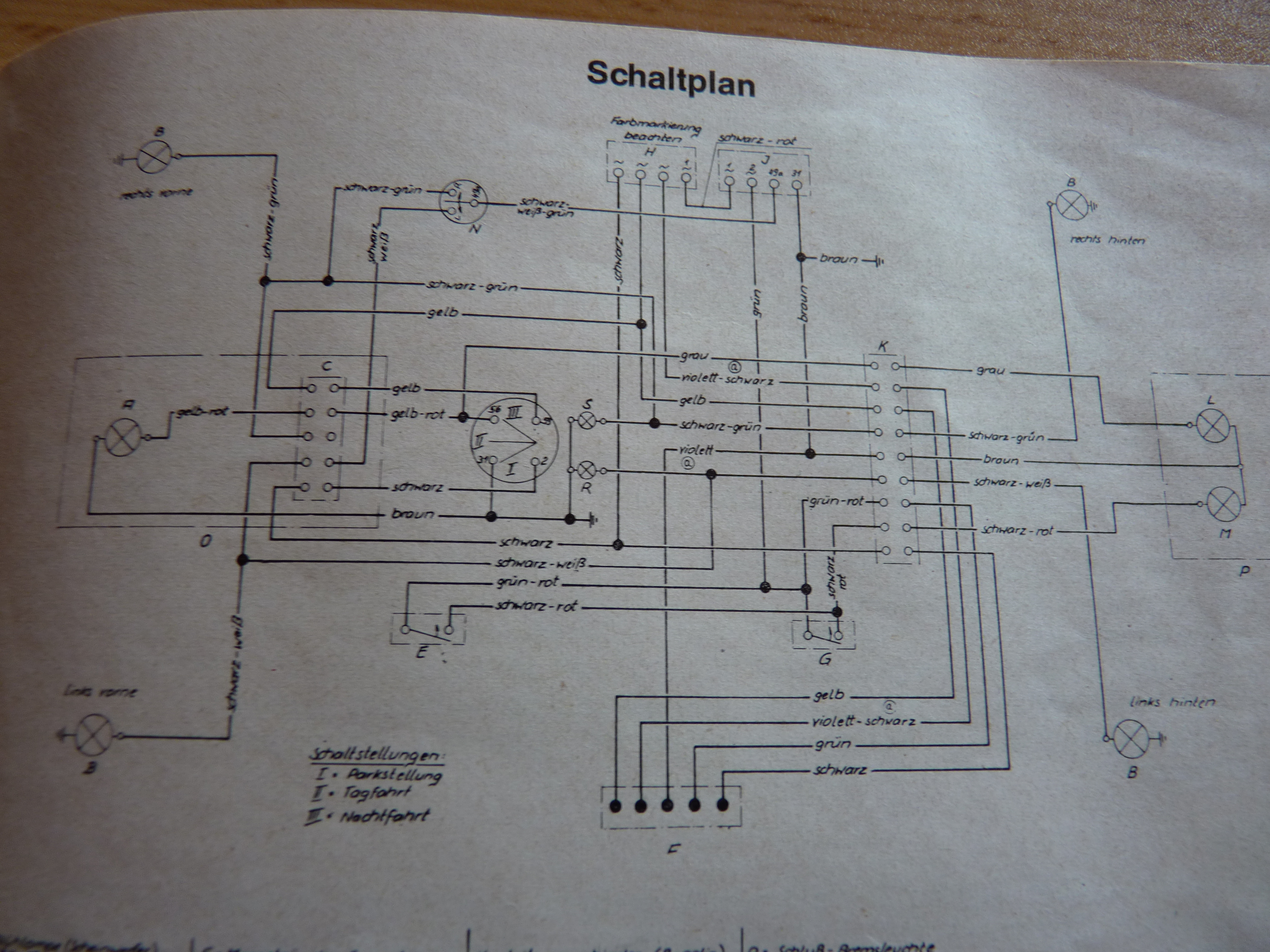

der Fahrer wollte die 17W zündung mit blinkern, also hab ich das mit der ladung über die primärspule und lichtspule erklärt
. dann hat er den plan gemacht, gut gemacht, ich habe nur die Dioden noch reingemalt, aber blinkerkontrolle kann man auch ganz weglassen
man kann nach dem plan natürlich auch die org ulo anschließen

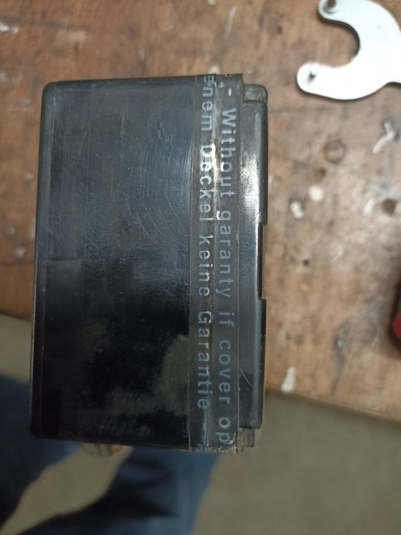

Habe mal die ULO Box "entjungfert" und die Garantie entgültig zunichte gemacht. Dank 3Flügelkreuzschlitz war das öffnen kein Problem.
Kumpel ist Modellbau erfahren. Er hat noch Sub-C Zellen zu Hause. Die Box sieht innen noch Recht gut aus, nix oxidiert. Da lohnt der Versuch. Vor allem weil ich nicht mal Zellen kaufen muss.

Die ULO Box hat zwischenzeitlich mal funktioniert, dann habe ich auf Hinweis eines Elektronikers ein paar Kondensatoren und Transistoren getauscht. Auch danach lief sie noch.
Jetzt habe ich gesehen das einer der NiCd Zellen, die mir ein Kumpel gegeben hatte ein bisschen anfängt zu blühen. Also die auch noch neu.
Alles zusammen. Blinker leuchten nur wieder. Mist.
Alles noch mal raus. Zerlegt. Schaltplan gewälzt. Ohne richtige Ahnung davon ist aber klar das das Relais nicht anziehen darf sobald Spannung angelegt (Akku eingesteckt) wird.
Kollege sagte schon das Transistoren löten nicht so einfach ist. Und sie gerne kaputt "gebraten" werden.
Da es die immer nur im 10er Pack gab die nochmal neu gelötet. Siehe da, Freude. Box geht. Mofa abgestellt. Abends vorm Schlafen nochmal gestartet. Blinkt, Freude. Morgens vor der Arbeit. Blinkt Freude.
Nach der Arbeit. Nix :thumbdown:
Box leer. Irgendwie muss da was kriechen.
Mist.
Nach mittlerweile bestimmt 30x aus und einbauen habe ich jetzt langsam keine Lust mehr.
Werde die neuen Akkus mit einem neuen Blinkrelais in die ULO Box stecken und fertig. Kann ich mit LED Birnen etwa 2 Stunden Blinken. Es wird noch ein Ladezugang eingebaut. Dann werde ich zu Hause ab und zu die Akkus laden.
Der Hinweis sich nicht auf die Box zu konzentrieren am Anfang war also 100% richtig.
Versuch macht kluch.
Aber den kompletten Umbau mit Spule tauschen etc. möchte ich jetzt nicht auch noch machen.
