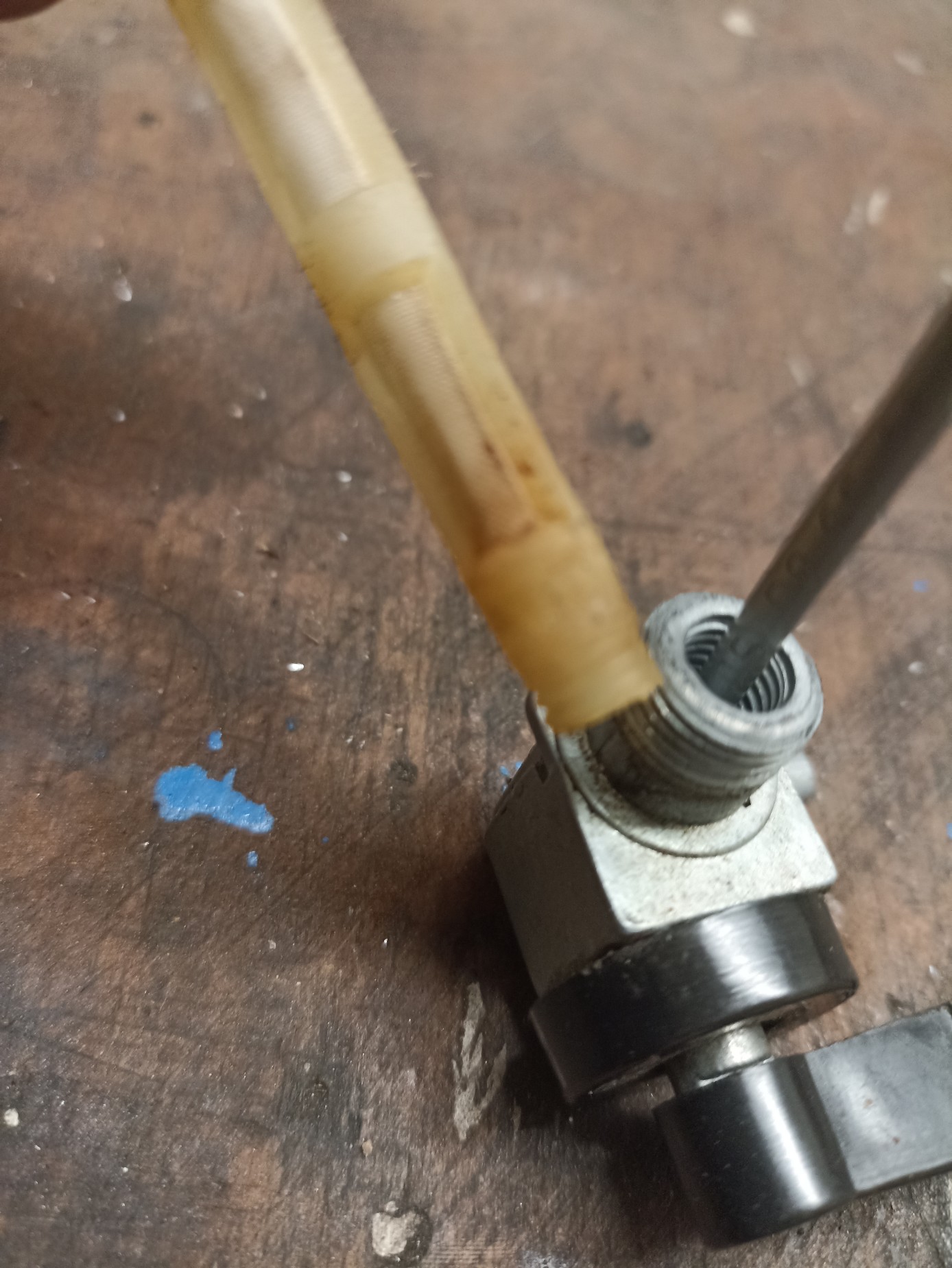

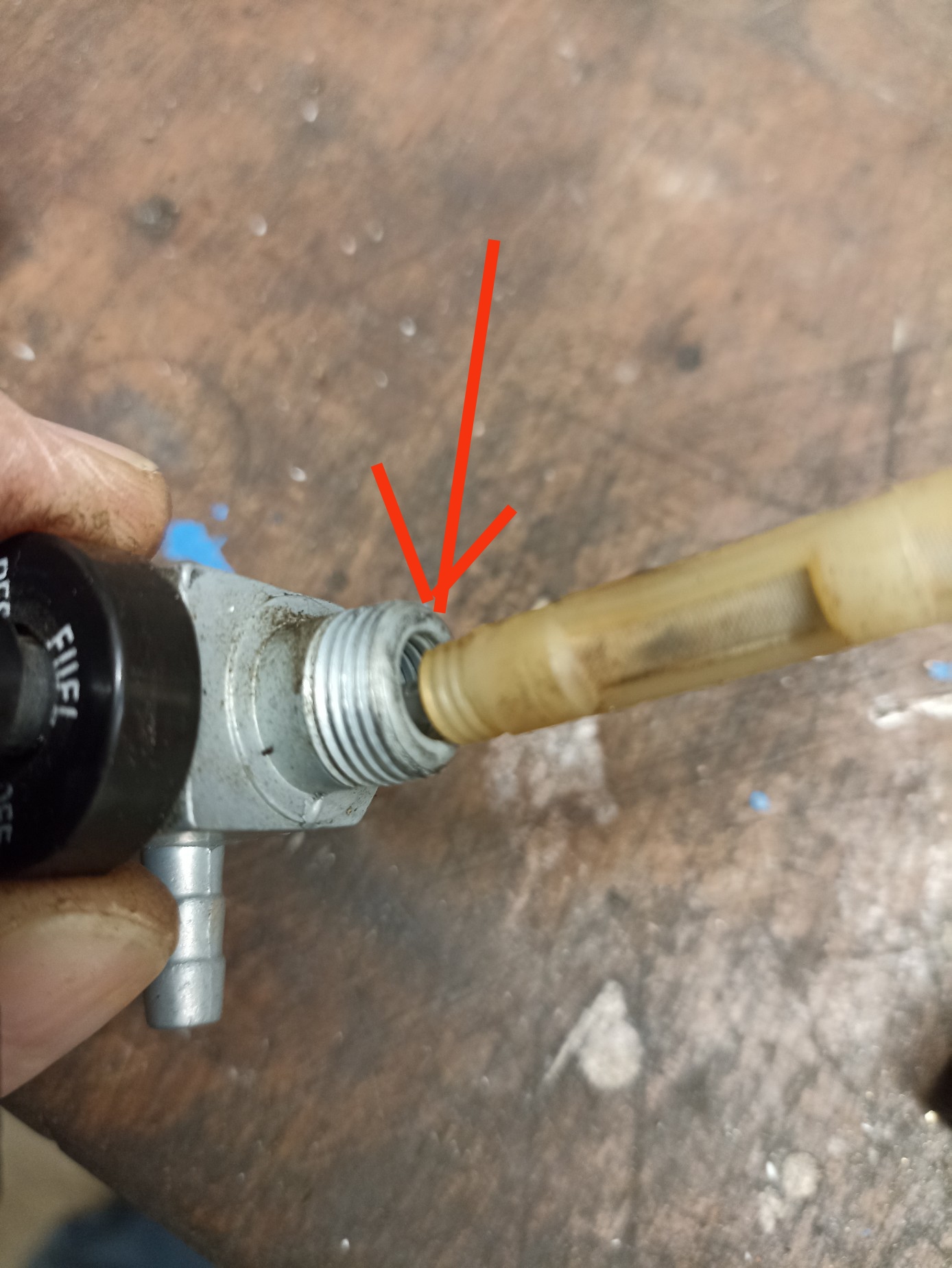

Reserve hat der und man sieht auch oben, dass da wohl mal noch ein röhrchen war, aber das ist offensichtlich nicht mehr vorhanden. Filter am Sprit-Schlauch habe ich.
Soll ich dann trotzdem einen neuen Hahn besorgen, weil das zweite Röhrchen fehlt??

Da kann man es erkennen...ziemlich zugesetzt

das musst du entscheiden...
habe oben benzinhahn verlinkt
an deinem waren scheinbar zwei röhrchen
kannst ja passendes kürzeres suchen
ohne die geteilten filter hast keine reserveschaltung, das ist soweit alles

Was tiefer ist wie das Röhrchen ist Reserve. Bis zum Röhrchen ist die normale Benzinhahn Stellung. Dein Loch, was verstopft ist, ist die Reservestellung.
Ich würde den Hahn schön reinigen, Tank abnehmen und den Schmodder peinlichst ausspülen. Musst mal reinschauen, wenn es machbar ist, wie er von Innen aussieht. Wenn kein Rost, dann wieder alles komplettieren und gut ist es. Benzinfilter vor dem Vergaser hast ja drin.

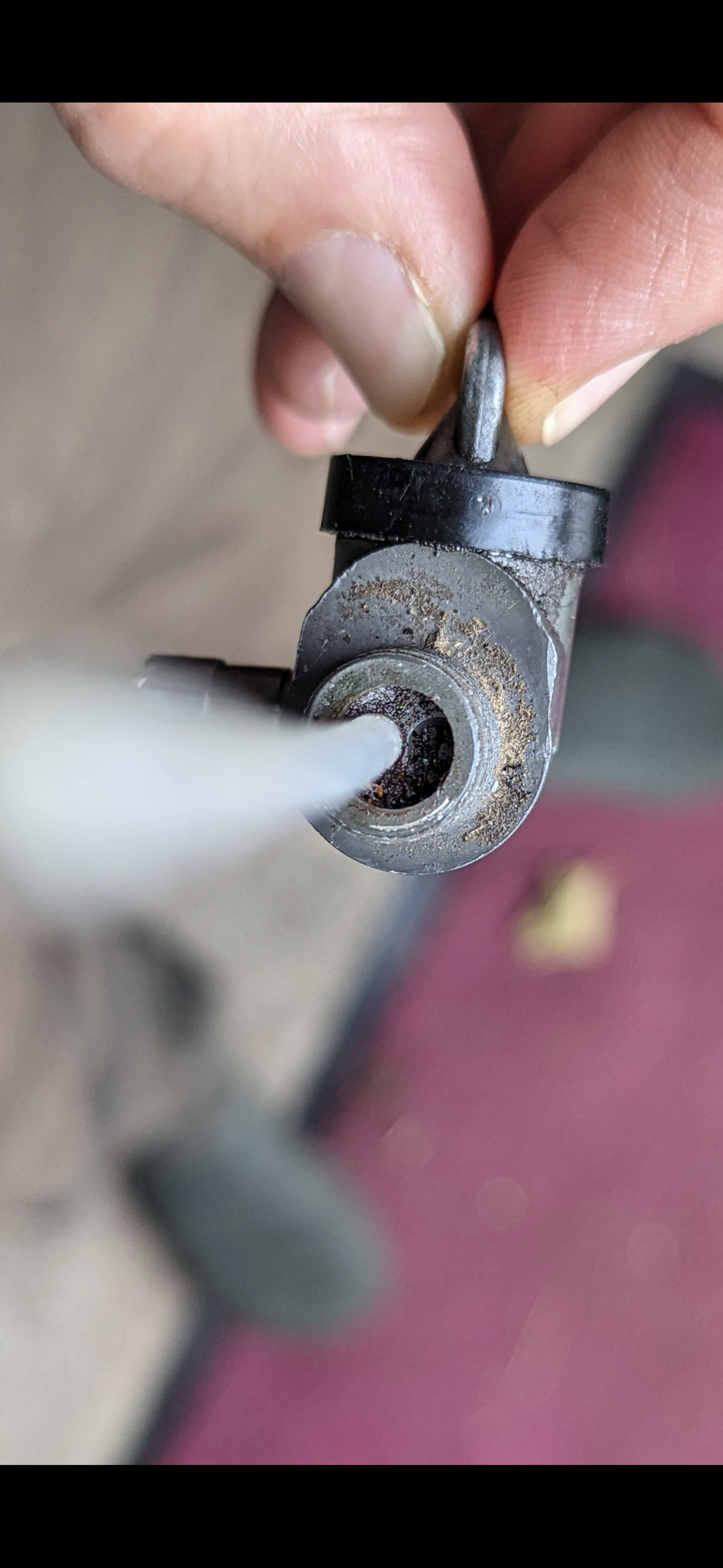

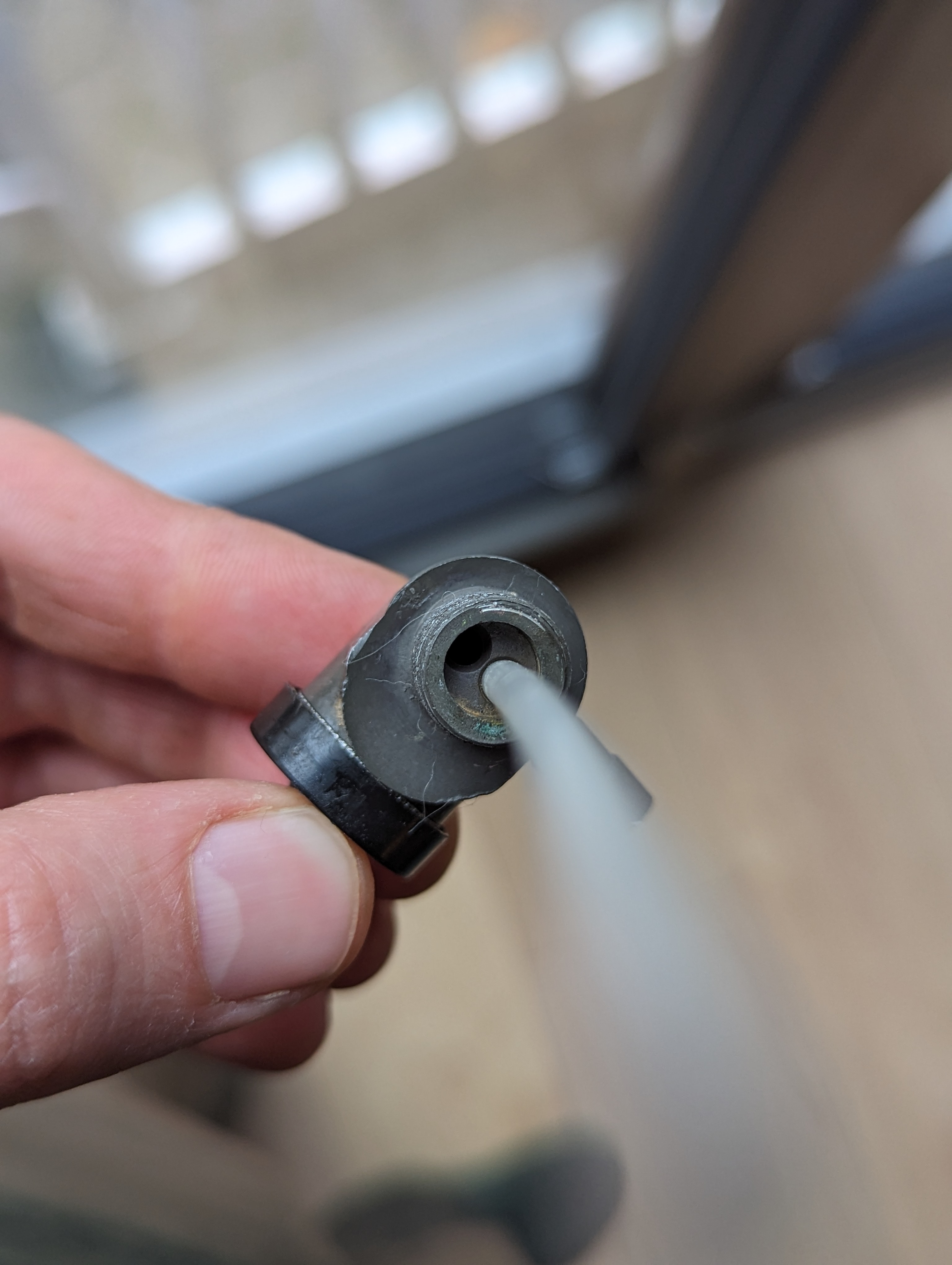

ausspülen zb mit spiritus. der nimmt rost und feuchtigkeit mit raus
hahn mal von der ausfluss seite auch mit pressluft durchblasen in allen offenen hahn stellungen
wenn das 2 loch sauber bekommst... kannst da auch kleines stück vom röhrchen reinstecken zb 1cm.überm boden..dann ist der eingang etwas über dem evtl. neuen dreck

Sauber hat ich das Teil davon. Mit Druckluft Puste ich es noch aus. Dann schneide ich jetzt ein Stück von dem langen Röhrchen ab und stecke das Teil dann in das Reserve Loch

Sorry, aber da ist totaler Quatsch.
Die Hähne haben immer nur ein Röhrchen.
Durch das Röhrchen geht der normale Sprit bis das der Tank so weit leer ist. Danach wird der Hahn umgestellt. Dann kommt der restliche Reservesprit durch das (hier zugesetzte) kleine Löchlein.
Die Länge des Röhrchen bestimmt die Reservemenge im Tank.
Früher saß auf dem Röhrchen ein feiner Messingsieb Filter durch den der Sprit (normal und Reserve) gefiltert würde.
Der ist hier nicht vorhanden, meiner Meinung nach aber wichtig. Weil wenn der da gewesen wäre, wären auch die Rostkrümel nicht bis ans Rohr gekommen.

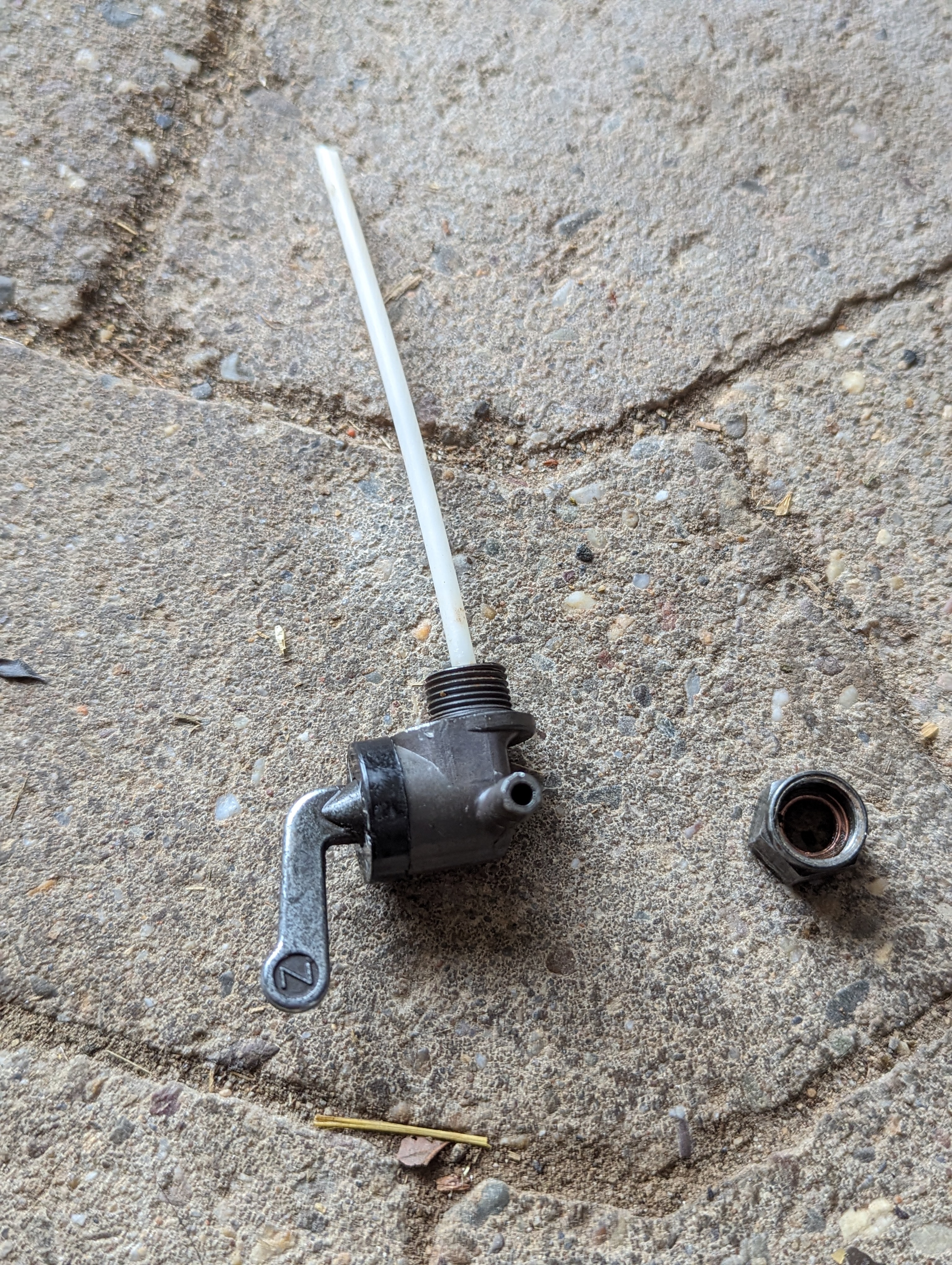

Ein dünnes 3mm Kunststoff Röhrchen findet man in jedem billigen Kugelschreiber. Habe ich schon mehrfach so gemacht.
Den Hahn kann man zerlegen und die Rostkrümel rausmachen. Dann wird der wahrscheinlich wieder gehen.
Wichtig wäre es den Tank von innen zu entrosten, damit es nicht immer wieder passiert.
Einfacher ist ein neuer Hahn, da ist das Sieb mittlerweile aus Kunststoff und fest am Hahn dran.

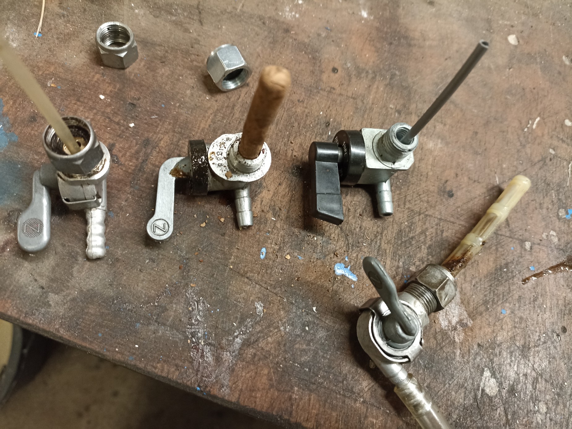

Beiträge: 854
Re: Neuer Benzinfilter

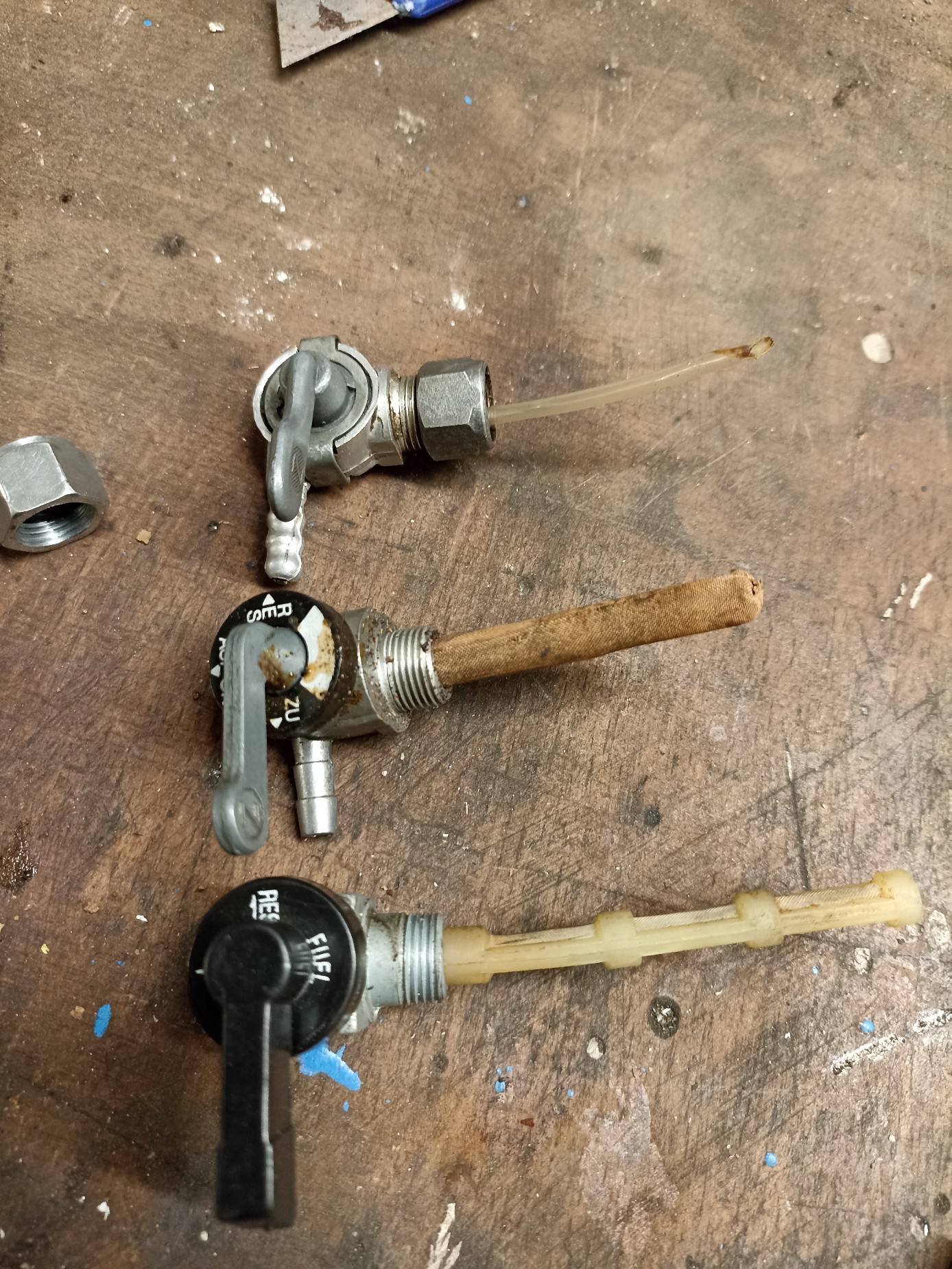

War gestern an der Baustelle "Benzinhahn" dran und habe ein paar Bilder gemacht verschiedener Bauarten.
Da ich ein Freund von Originalität bin und es die Messingfilter nicht mehr gibt und die alten meist beim Demontieren kaputt gehen oder wie gesagt im Tank stecken bleiben, hier noch meine Lösung:
Ich fertige die Benzinhahn Dichtung in Polyamid neu und schneide ein M8 Gewinde rein. Dann kann ich den modernen Filter (den es leider auch nicht einzeln gibt) auch an einem alten Hahn verwenden.
Als Dichtung verwende ich Benzinfeste Polyamid U-Scheiben nach DIN 125. Das Loch ist 6,4mm und es kann so direkt das M8 reingeschnitten werden. Der Außendurchmesser muss etwas verkleinert werden.
https://www.sonderpreis-baumarkt.de/sch ... s-polyamid
So habe ich es auch am frisch gereinigten Tank meiner M4 gemacht. Und da hing jetzt trotzdem noch gut Krümelchen am Sieb (siehe das Bild wo 4 Hähne drauf sind). Also ich erachte das Sieb als sehr wichtig.
