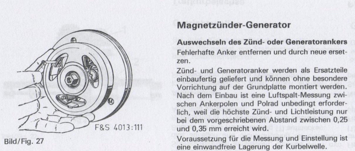

polschuh luftspalt 0,25-0,35mm https://www.technik-ostfriese.com/techn ... ima/26.php

Zu den Spaltmaßen. Ich habe versucht, mit einer 0,3er Fühlerlehre zu arbeiten. Das geht solange gut, bis ich das Polrad drehe. Dann habe ich Abstände von 0,1 bis 0,6 - alles dabei. Als ob das Polrad eine Unwucht hat, also nicht richtig abgedreht wurde.

du hast aber schon immer den magnet an die spulenenden gestzt zum messen? auch beim drehen ???
wo kein magnet ist musst auch nicht messen
wenn das maß da bis 0,6mm variert...dann ist etwas an lager oder welle...der polrad hat nen schlag...
auch möglich das da ein magnet nicht mehr ganz fest ist und so zu nahe kommt.
oder schlicht polrad runtergefallen und hat ne unwucht

das muss geklärt werden warum der abstand Magnet - spule variiert

Markiere mal auf dem Polrad, wo du welches Spsltmaß hast.
Dann nimmst den Polradkeil raus und setzt das Polrad
Um 180 Grad versetzt rauf. Dann misst du wieder und überprüft das Spaltmaß.
Wenn die Maße wandern, ist es die Kurbelwelle, wenn nicht dein Polrad.

du kannst alles vergessen solange der polschuhabstand nicht regelmäßig ist
dann herscht da einen unwucht die evtl jetzt schon schaden an welle oder lager gemacht hat, evtl auch den unterbrecher bechädigt hat.. der kondensator kann noch völlig ok sein
überprüfe was da los ist
