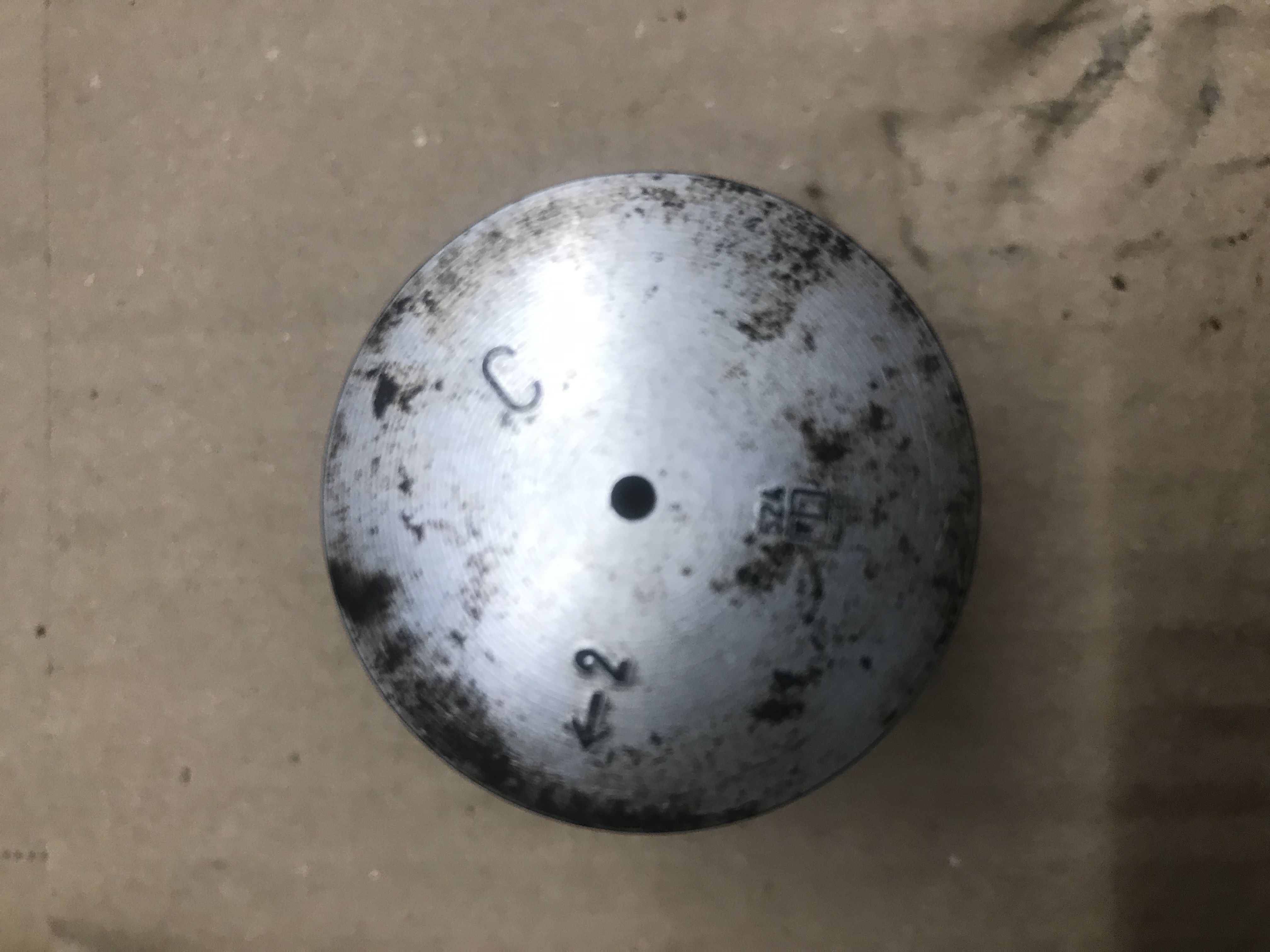

- Beiträge: 349
- Mofa/Moped: Hercules M4
Zündapp ZR10
Re: Prima 5 dreht leer durch beim antreten
Steht nur C drauf
Findet man nur mit messen raus oder
fragt sich ja für was der kolben ist ...ist org mahle kolben
wenns für den sachs 505 ist,,, hab ka was das für ne größe ist...
sicher wäre ich dann nur das es nicht kleiner 37,98 ist...aber auch nicht 100%
- Beiträge: 349
Zündapp ZR10
Ist vom BY Motor mit dem Zylinder mit schraubkrümmer
jo
nur weis ich nicht wann mahle mit zählen anfängt,,,
bei den einring ist es anders als bei den zweiring...und meteor wird evtl wieder anders als mahle sein
ich geh mal von 37.98mm aus...vermutlich
ist aber doch egal...man kann gebrauchten kolben eh nicht in anderen zylinder machen
- Beiträge: 349
Zündapp ZR10
Der Zylinder sieht innen noch sehr gut aus
Keine grauen Stellen und keine riefen
Ich dachte halt nen neuen Kolben rein und schauen ob er geht
