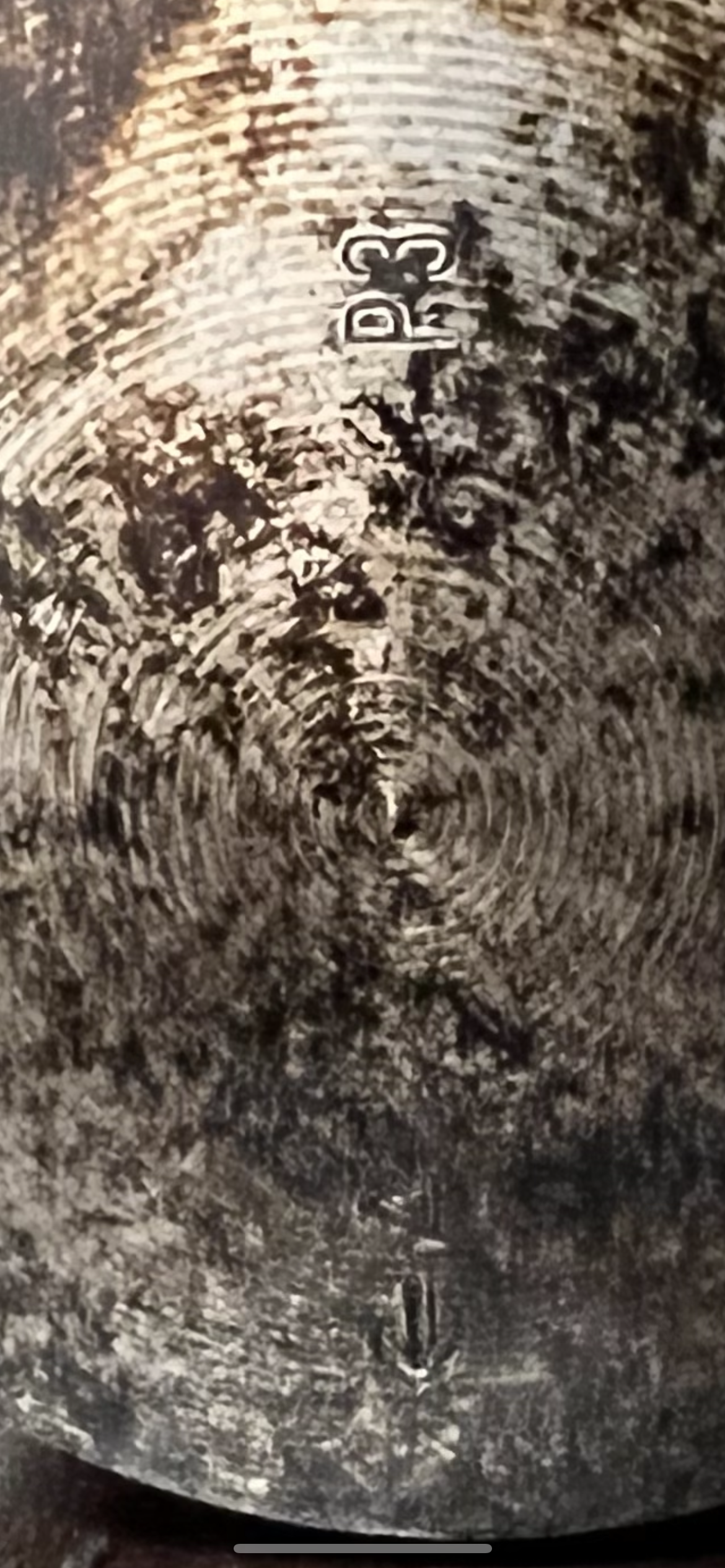

Guten Abend,
da unsere Prima nicht rund lief, haben wir uns nun doch schon entschlossen, den Motor zu überholen.
Dichtsatz Viton und Lager wie verlinkt sowie alle Bolzen, Fett und Dichtmasse haben wir.
Motor ist demontiert und getrennt.
Ich füge ein paar Fotos bei und würde mich freuen um eine Einschätzung zum Zustand des Kolbens und des Zylinders… ist da alles normal? Oder hat schon wer rumgebastelt?
Zudem haben wir das Ritzel und ein Pedal nicht abbekommen
. Den Bolzen im Pedal werde ich mit dem Schraubstock lösen. Zum Ritzel hab ich noch keine Idee…
Wie bekomme ich die Dichtungsreste von Zylinder und Ansaugdtutzen weg? Ich möchte da nicht groß rumkratzen..,
Danke vorab und viele Grüsse

Neuer Kolben? Neue Kolbenringe? Zylinder honen?
Was wäre hier der beste Weg?

《Neuer Kolben? Neue Kolbenringe? Zylinder honen?》
Auf den Fotos sind keine auffälligkeiten erkenntbar, der Kolben blässt etwas durch. Werkstatt und vermessen lassen.

Und die Ölkohle oben auf dem Kolben macht nix?

ich kann nicht sicher sagen ob der zylinder innen glett ist...auf dem bild seh ich eine kleine beschädigung an der lauffläche unterhelb eines überströmers , aber da kann das bild täuschen
wie uwe schon sagt...den zylinder in ner kfz ausmessen lassen...dann weis man da mehr
kommt drauf an wieviel km der zylinder gleufen ist...
wenn er noch ok ist...dann reichen evtl neue ringe....im moment hattest jerdenfalls kompressionsverlust, kolbenringe auf der seite der überströmer..ob da mal jemand ohne luftfilter gefahren ist....oder obs durch kohle kam..ka
ansonsten passenden neuen meteor kolben...würde ich dann einring kolben nehmen, oder zweiring moped kolben
honen sollte man machen
der kolben oben muss nicht sauber sein...einfach mit stumpfen gegenstand dicker stücke abkratzen
wenn neuen kolbwen brauchst erübrigt sich das eh

Laufleistung lt. Vorbesitzer 7.000 KM.
Eines der Lager (Zündungsseite) hat spiel, denke, dass daher die Vibrationen kommen. Wir dichten jetzt erstmal alles ab und tauschen die Lager.
Wenn alles läuft gehts dann an Zylinder und Kolben. Danke euch!
...Ich hab bei Streit per Whatsapp angefragt. Der meint Vermessen, Honen und ggf. Bohren. Lt. der Bilder.
Würdet ihr in dem Fall auch gleich neuen Kettensatz verbauen? M. E. sieht das Ritzel noch in Ordnung aus...
von streit wirst nix anderes hören...ist doch klar...
niemand kann sagen was da los ist
7000km würden normal neue ringe reichen, geht aber auch schon kolben 1/100mm größer

die ringe sind in jedemfall fertig
was ist das da für ne stelle

Die Stelle im Zylinder schau ich mir heute Abend an und meld mich. Bin aktuell unterwegs...

normal sind 2mm, danach siehst auf deinem bild auch aus.

alle kohle rest in der ringnut müssen raus
für mich sieht das da nach schaden im zylinder aus..also mal genau hinsehn
.irgendwodurch muss das braune seitlich am kolben kommen, da der rest kolben fast noch einwanddfrei ist...deutet das auf fremdkörper. evtl über die überströmer rein gekommen
lappen ins kurbelgehäuse!!!!

da auf dem kolben download/file.php?id=4738&mode=view
ist das kohleablagerung...oder einschläge von meteoritenschwarm ?
für mich sieht das auch nach bechädigung aus

sowas kommt nich von kerze...normalerweise...es sei den die ist geschmolzen...
kannn jemand kerze rausgemacht haben und dreck ist reingekommen..
sowas kommt sonst...wenn ...dann von fremdkörper der da rumspringt bis er zu staub wurde oder durch den krümmer rauskommt
das sind typische schäden wenn man ohne luftfilter fährt zb
oder wenn defekte teile von lager über die überströmer hoch in brennraum kommen... es können kleine metallsplitter aus dem kurbelwellenraum hochkommen..oder auch anderer dreck der übern vergaser reinkommt..
da steckt man nie drin...das kann jahrelang da unten bleiben ...es kann aber auch durch die übertrömer hochwandern
ja normal lappen immer rein wegen dreck...wenn er offen ist dann logo nicht mehr

wichtiger ist die zylinderwand
unter dem russ muss man nachsehn ob eine größe auf dem kolben steht,,, bzw ein Buchstabe,,,
steht nix drauf wars 37,97mm kolben
dann kann man 37,98mm kolben nehmen

Kolben grob gereinigt. Die Ölkohle ließ sich ohne größeren Aufwand entfernen. Keine Meteoriteneinschläge.
P3 steht auf dem Kolben. Und 37,98. Wenn ich das richtig erkenne.
Der Zylinder ist für mich in Ordnung. Das müssen Spiegelungen auf dem Foto gewesen sein.
