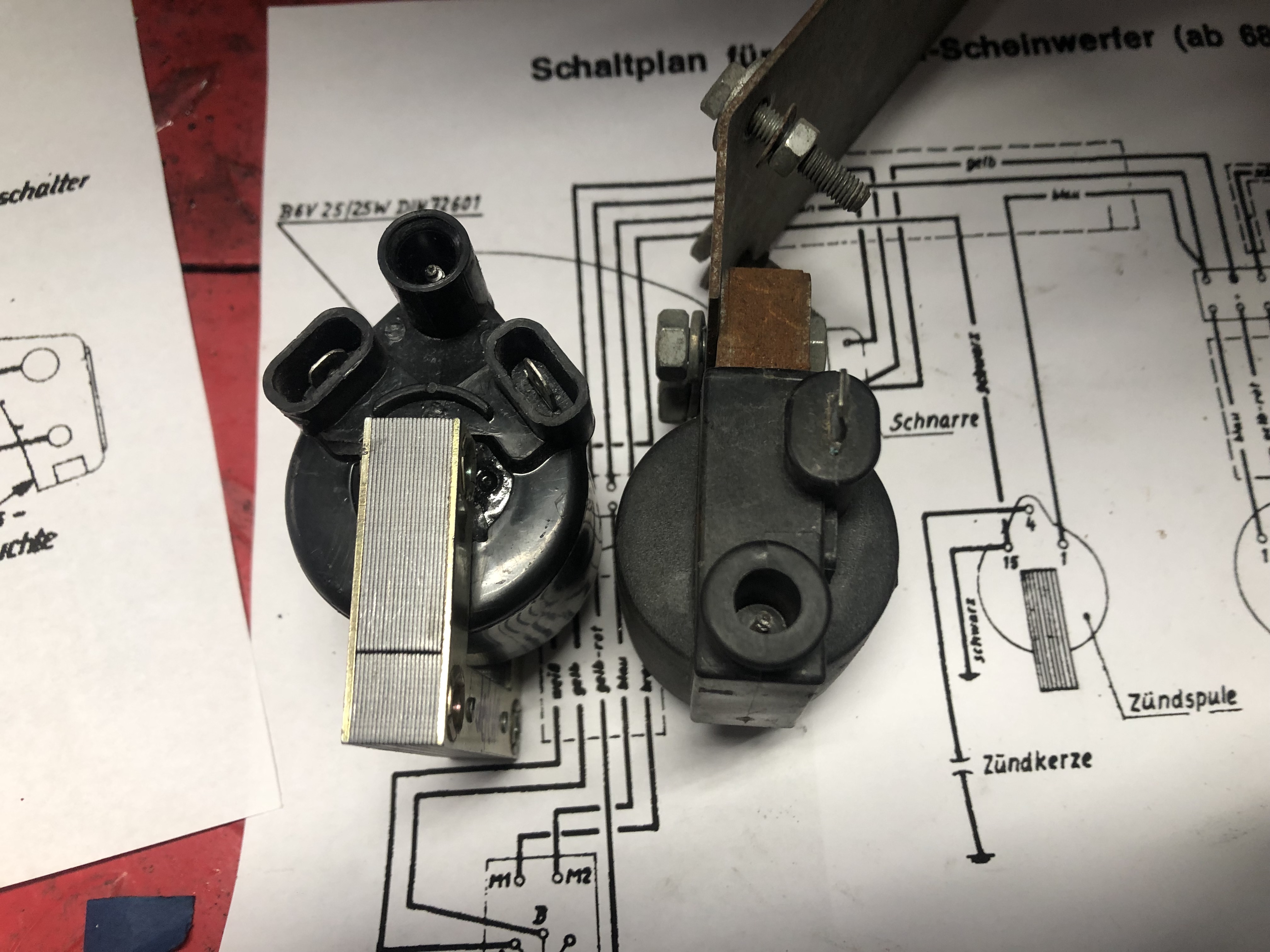

Es ist eine neue Zündspule verbaut worden, die vermutlich auch eine Nachfertigung ist.
Leider erkennt man die Beschriftung nicht, ich sehe nicht, was "1" und "15" an der Spule ist, aber das kann man ja durchprobieren, ist schnell umgesteckt.

An der Zündspule konnte ich einen relativ kleinen Widerstand zwischen 1 und 15 messen, war unter 1 Ohm.
Von 1 nach Masse oder 15 nach Masse (weiß ja nicht, welcher Anschluß welcher ist, kann ich keinen Widerstand messen.
Also nicht 0, also keinen kleinen Widerstand, sondern eher unendlich hoch, Gerät liefert keinen Wert.
Diodenpüfer zeigt auch nichts an, nur von 1 nach 15, nicht aber von 1 oder 15 nach Masse.
Wenn ich eine alte Zündspule, die hier rumlag, einbaue, dann gibts Funken an der Kerze.
Also werde ich jetzt einmal Zündspule und Kondensator tauschen.

also, eine neue Spule ist heute angekommen, aber ich hatte keinen Erfolg.
Ich habe jetzt nichts anderes angeschlossen, als nur den Zündkreis, um weitere Fehlverdrahtungen des Vorgängers auszuschließen.
Ich habe alle Lichtmaschinenspulen geprüft, jede erzeugt Strom.
Blaues Kabel auf blaues Kabel, dieses blaue Kabel zur Zündspule.
Zündkerzenkabel rein und nur mit dem Kabel auf den Zylinderkopf gehalten, während ich den Motor mit dem Akkuschrauber drehe.
Bei der neuen Spule, die übrigens genauso schlecht beschriftet ist, wie die vermeintlich defekte Spule zeigt sich kein Leben am Kerzenkabel, am Unterbrecher jede Menge Gewitter.
Egal in welchen Anschluß ich stecke, wer die Spule so herstellt, gehört mal darauf hingewiesen, daß eine Beschriftung sinnvoll wäre.
Wenn ich eine "alte" Ducati-Spule (vom Kreidler Mofa) dranmache, dann habe ich Funken am Kerzenkabel und am Unterbrecher funkt nichts.
Keine weitere Änderung, ich stecke nur die Spule um und habe einen Funken.
Ist doch nicht normal.
Im Bild links die neue Spule, rechts die 40 Jahre alte Ducati-Spule.
Jürgen

ich weis nicht was du kaufst..ich hatte dir extra link gegeben...wenn du china schrott kaufst ..ist das nicht klug
ich hatte dir auch gesagt
nimm multimeter stell auf ohm
an der spule außen, der metall rahmen ist ein pol..der ist meist innen in der spule mit klemme 1 verbunden...meistens...
jetzt teste die beiden anschlüsse.mtellarahmen gegen einen anschluss.
der 0 ohm bringt ist masse ...also 1
zündspule müssen nicht an jeder zündung gehn...cdi zündspulen sind nichts an unterbrecherzündungen
gib mal link wo du die spule gekauft hast...
und das die andere funkt sagt erstmal nix
der zündfunken muss es schaffen ca 08-1cm direkt vom kabel zum zylinder zu springen
scahfft er das nicht..dann ist das auch kein funken der zündet
springt er so weit oder tut er das nicht...????
und wie du funken am unterbrecher hinbekommst wenn der kondensator ok ist ist mir schleierhaft, außer der unterbrecher öffnet nicht weit genug.
welche messwerte ohm hat nun die spule unterm polrad... blaues kabel gegen masse!
und was heißt blaues kabel an blaues kabel...
nur das blaue aus der zündung mit spule klemme 15 verbinden ...und masse an die spule ...SONST NIX.. außer zündkabel
wenn dein licht geht...sind die magnete stark genug
https://wawa-the-duck.lima-city.de/part ... e_r50s.htm
http://motorsportgoetz.shopgate.com/item/313730373939
wieviel kabel und welche kabelfarben kommen nun genau aus deiner zündung?????
fehlerhafte spulen die zb noch über der ladespule sitzen können stören,...diese schrott doppeldecker spulen sind immer verdächtig
kann sein das es zündet wenn man bremst..

Nabend,
ich hab genau die gekauft, die Du verlinkt hast.
https://jm-fahrzeugtechnik.de/Zuendspul ... r-Puch-DKW
Die sieht übrigens absolut identisch zu der aus, die schon drin war, kommt meiner Meinung nach aus dem gleichen Spritzgußwerkzeug.
Nun aber bin ich ein Stück weiter.
Der Kabelbaum, der drin war, war irgendwie auch nicht so passend. Ich hab noch zwei Kabel hinzufügen müssen, vermutlich hat er den Baum fürs falsche Baujahr gekauft oder am Moped wurde damals nach der Unfallreparatur gemurkst.
Außerdem hat er sich mit dem gepulverten Rahmen ein bisschen die Kontaktstellen verbarrikadiert.
Die neue Zündspule geht jetzt, die alte ging tatsächlich nicht, ich hab nochmal getauscht.
Blaues Kabel auf blaues Kabel hieß, daß ich an der Verbindungsstelle aus dem Motor raus das blaue Kabel ans blaue Kabel zur Zündspule angeschlossen habe. Da mußte noch ein zweites blaues Kabel für den Killschalter rein, das war nicht im Baum.
Ich habe jetzt alles neu verdrahtet und wenn ich die anstelle der einzelnen Spulen eine Stromquelle anschließe, dann geht auch alles. Licht, Fernlicht, Rücklicht, Bremslicht, alles geht mit der Stromquelle.
Wenn der Motor läuft, geht nur das Rücklicht.

das ist harmlos...da ist was falsch verkabelt oder ein kabel blank
eine falsche masse verbindung reicht schon
du hast das prinzip immer noch nicht verstanden man kann keine wechselstrom licht maschine mit ner gleichstromquelle testen,, das das gleiche we durchgangsprüfung
und gleichstrom ist das was ich mit deiner externen stronquelle vermute,,,
und nach welchem plan genau gehst du jetzt vor...bild link
damit wir auf dem gleichen level sind
die wat yong spulen sind normal haltbar. kein china mist...aussehen tun die alle gleich, das sagt nix
china hat schon vor tausenden von jahren vasen gemacht,,, ne form zu gießen machen die mit links..auch wenn nix drin ist
das heißt nicht das china nicht auch gutes baut... allerdings muss man dann schon wissen wer wo was
und es können komplette chargen ausfallen da oft die endkontrolle magelhaft ist..
miele waschmaschinen made in china sind genauso gut wie die wurm in germany
ich habe dir bei wawa duck die ersatzteileliste der 50s zündung verlinkt
welche ist es nun...den nur daraus ergibt sich der schaltplan
wieviel kabel und welche farben
du brauchst einen sauberen maßpunnkt am rahmen ...ein sauberes gewinde und schraube

Das damit die Zündung nicht geht, ist klar, aber so kann ich Lampen und Schalter prüfen.
Aus meiner Lichtmaschine kommen 4 Kabel
Gelb, blau, grün-rot und grau.
Beim Schaltplan steht anstelle des Gelb ein Gelb-Rot drin, es kann sein, daß man das auf dem Kabel nicht mehr sieht.
Der angehängte Schaltplan ist der, der am besten passt, allerdings hat der (nicht von mir) gekaufte Kabelbaum bei der Hupe ein Kabel zuwenig, das Gelb fehlt im Baum.
Außerdem fehlte das zweite blaue Kabel für den Killschalter.
Wenn ich also an Gelb anstelle der Lichtmaschine die Stromquelle anschließe, kann ich die Funktion des Lichtschalters und die Lampe vorne prüfen.
Analog Rücklicht, Bremslicht. Die hatten Kontaktprobleme in den Fassungen.
Als hier alle Lampen und der Schalter funktionerten, schloß ich anstelle der Stromquelle die Lichtmaschine wieder an. Zündung ging, Zündfunke war da, also hab ich diesen Motor (zum ersten Mal seit den 80er Jahren) angeworfen.
Hier sieht man die Lichtmaschine:
http://ingbilly.de/images/herc_k50/img_4362.jpg
(auf dem Foto sieht man, daß das gelbe Kabel einen roten Strich hat, den sieht man außen nicht mehr)
Der Motor läuft so wie man es von einem Motor erwarten kann, der jetzt fast 40 Jahre gestanden hat.
Aber bei laufendem Motor geht nur das Rücklicht, die Lampe vorne geht noch nicht.
Wenn ich den Motor mit dem Akkuschrauber mit 1300 Umdrehungen anschiebe (Kerze draußen), dann kann ich an jeder Spule Wechselspannung gegen Masse messen, aber nie mehr als 4 Volt.
Das ist der jetzige Stand.
Jürgen

Re: Unterbrecher unterbricht nicht
sehn wir mal morgen weiter
licht vorne .. primärspule zündung---bremslicht/ladespule.. rücklicht-----
4 kabel, 4 spulen
that's it
bei solchen lichtmaschinen geht es darum ...
was ist der stromkreis
für jede spule
spulen dürfen nicht zusammengeschlosen werden
das sind alles einzelne stromkreise
also hast eine derartige lichtmaschine http://www.motelek.net/bosch/6v58w_1972.jpg
mit andeeren wattzahlen vermutlich, aber diese bauart.
schließ die stromkreise nacheinander an...den nächsten immer erst wenn der vorige geht
1. grau direkt ans rücklicht nicht über schalter
rücklichtanschluss im schalter leerlassen
grünrot bis zum schluss aufheben. das ist ganz seperater strom kreis
nun kann gelb verkabeln wie in deinem schaltplan, nur grau weglassen , wegdenken
hupen anschluss würde ich mit auch zum schluss aufheben
hupenmasse kannst aber schon verlegen und in schalter anschließen
dann siehst später ob der saft von grürot oder von gelb für die hupe reicht
die kommt mit an gelb wenn der saft von gelb reicht...ansonsten kommt die mit an grünrot
aber an gelb wird licht dunkler wenn man hupt...seh ich wenig sinn drin..falls gtünrot auch reicht.
es besteht auch noch die möglichkeit das spulen defekt sind und sich gegenseititg stören, ich halte sehr wenig von diesen huckepackspulen
---> der plan https://www.herculesig.de/Plaene/Schalt ... int476.zip
passt teilweise zu deiner zündug
jetzt bin ich erstmal verwirrt..da ist masse der zündspule wieder 15 wie ich es zuerst gesagt habe, aber egal .. hauptsache richtiges kabel in an richtigem anschluss
