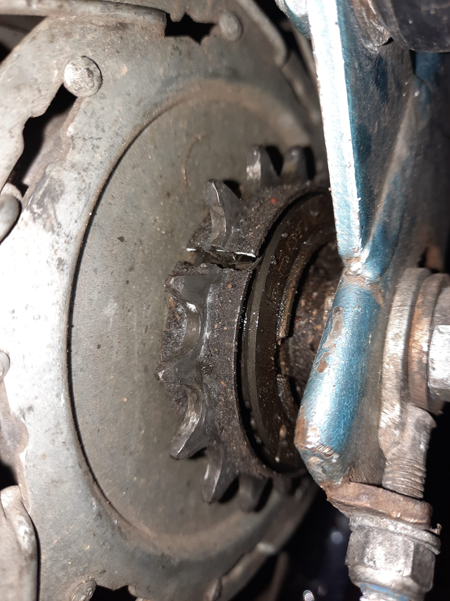

Unsere Prima 2 N musste mal wieder in Betrieb genommen werden und nach ein paar mal antreten sprang Sie an. Am Ende aber machte es eine Knall und das Antriebsrad der Fahrradkette war defekt. Hm. und nun. Man kann Sie noch anschieben, aber wie bekommt man das Rad ab und wo bekommt man so etwas noch?

wie immer spitzen Antwort. Das müssten bei der 2N 16 Zähne sein.
Das 2. Video war am besten. Vielen Dank.

Heute das neue Kettenrad und gleich ein paar neue Bremsbacken montiert. Die Backen waren ein Krampf aber das Freilaufrad ging.
So jetzt läuft Sie wieder

fein
bremsen ...da bricht man die kanten bei neuem bleägen...
das heißt man rundet die kanten der beläge an...Feile
