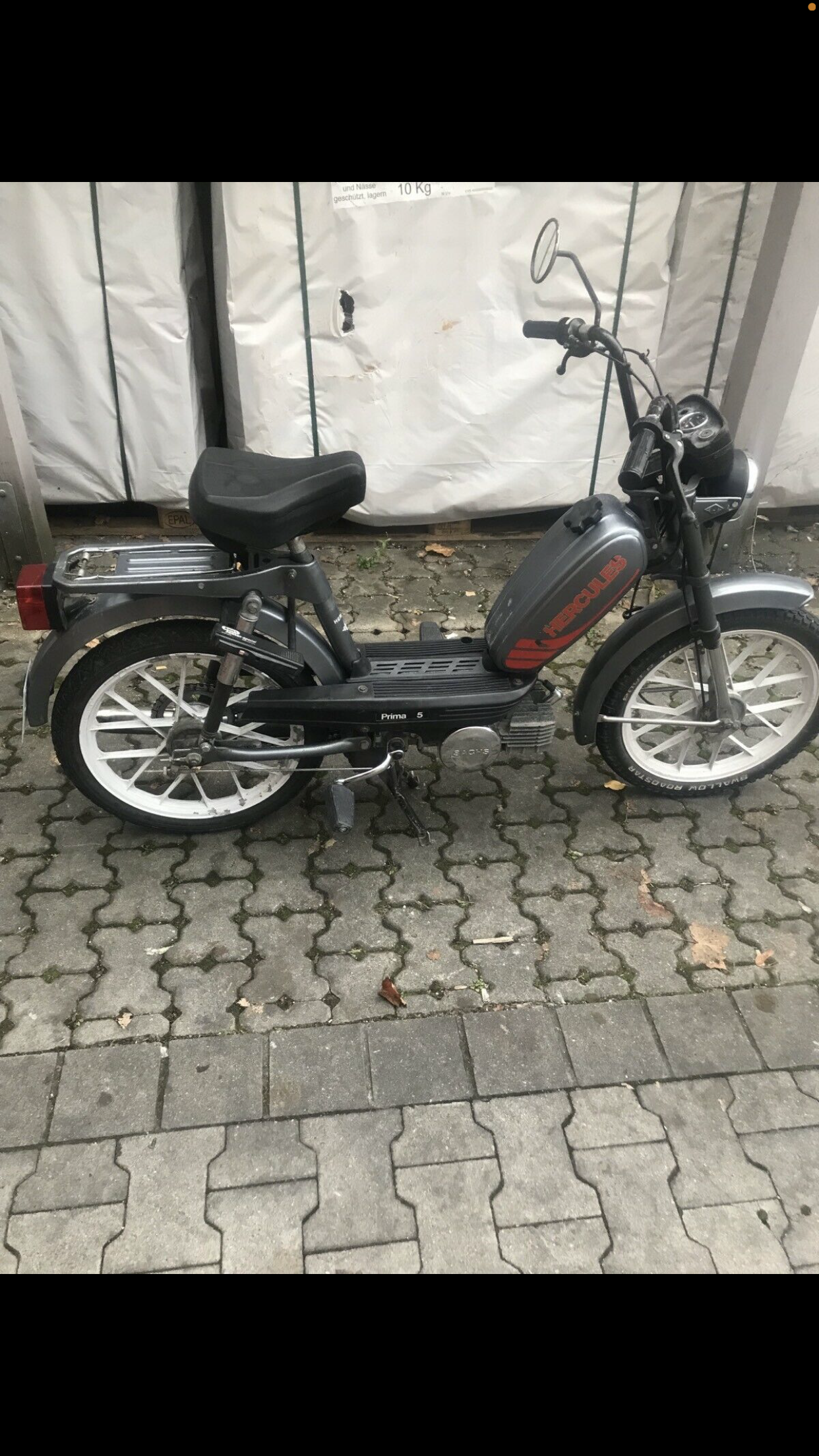

Hätte noch ne Frage wegen dem Lack
Ist das die gleiche Farbe. antrazitmet 578
Hab nichts anderes gefunden Mit freundlichen Grüßen

Zu dem Lack kann ich dir nichts sagen, sieht eher aus wie neu Lackiert. Die Gabel kommt wohl aus einer Zeit wo Rot, Blau und Grün angesagt war.

Das erste Bild ist meine an der ich paar Sachen lackieren möchte
Das zweite Bild ist vom Netz wo der Lack beworben wird.
Aber angeblich gibt es nur diesen Lack. Mir kommt der nur etwas heller vor. Kann aber auch daran lieben das meiner 35 Jahre alt ist. Die Gabeln sind von beiden Modellen original prima 5

wohl eine frage des baujahrs
platingraphitmet.568,
das untere bild halte ich für
,antrazit578V.1(92),
,antrazit568(92)
ka wie das 568 aussieht
deine erscheint mir auch dunkler...also bild oben
,antrazit568(92)
