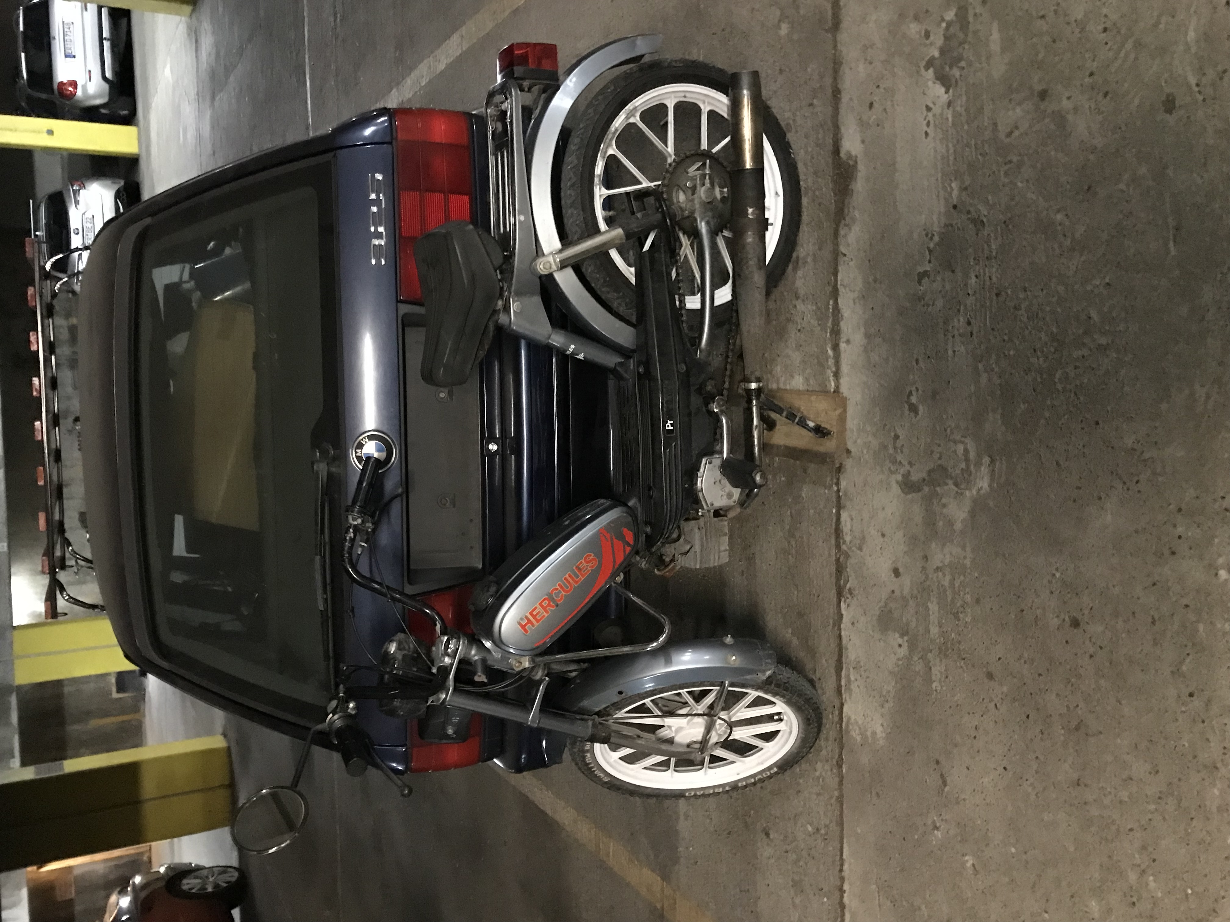

Neues Projekt geholt zum Umbau
War so günstig das ich sie kaufen musste
