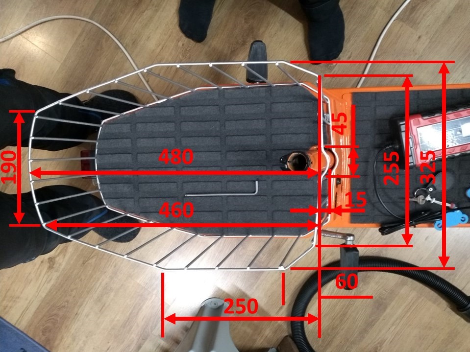

Hi Norbi,
Könntest du uns diesen Korb einmal vermessen!
Ich möchte den nachbauen.

Re: Hercules E1 Accu Bike
ich habe 2 Fotos eingestellt-- mit Bemaßung. Ich hoffe es sind alle erforderlichen Maße vorhanden.
Ansonsten kannst du dich gerne noch einmal melden.
Materialstärke des Korbes beträgt 4,5 mm.
Viel Spaß.
Viel Spaß.

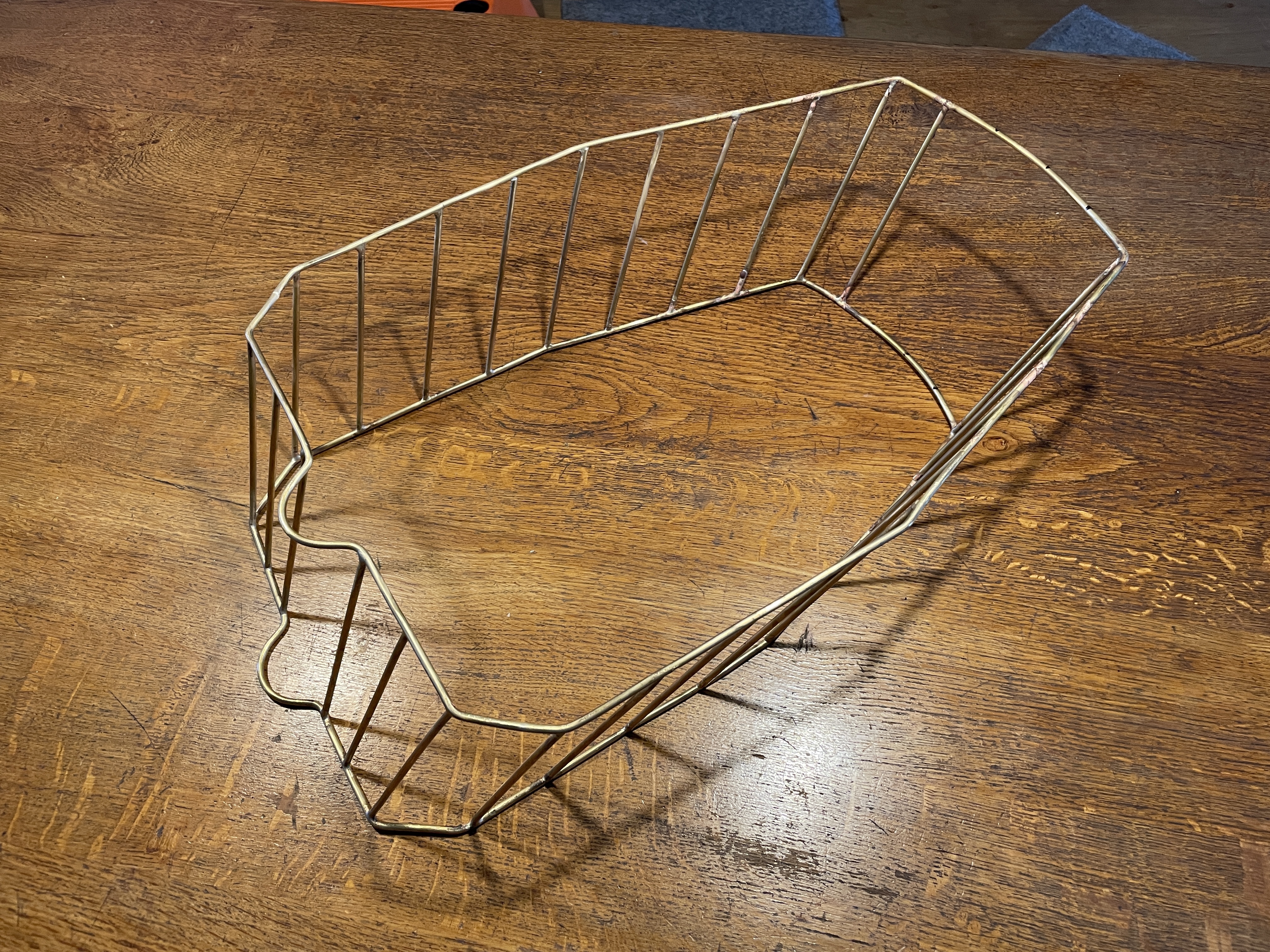

Norbert, eine Sache hätte ich noch:
Sind die Ober und Unterteile des Korbes gleich und alles nur sozusagen parallel um 15 Grad nach hinten verschoben, oder geht der oben leicht auseinande (was ich glaube.
Aufe den Bildern verzerrt das ganz schön.
das Ergebis sieht sehr vielversprechend aus--Respekt--vieleicht solltest du diese Körbe in Serie anfertigen.
Auf meiner Bemassungsskizze habe ich das untere Breitenmass des Korbes vergessen--es beträgt 295mm.
Aber die Breite des Korbes unten ist ja auch von der Breite der Gepäckabdeckung vorgegeben.
Ich denke das hast du bei deinem Prototypen schon berücksichtigt.
Ich bin mal auf das Komplettergebnis gespannt.
Mit meinem Accu Bike bin ich dieses Jahr Situationsbedingt nicht allzuviel gefahren, aber auf den kurzen Strecken
mal eben in die City (8km) bzw. abends eine Runde um den Berg hat sich das Teil voll bewährt.
Frohes Schaffen noch bei deinem Korb und viele Grüsse aus dem Bergischen Land.

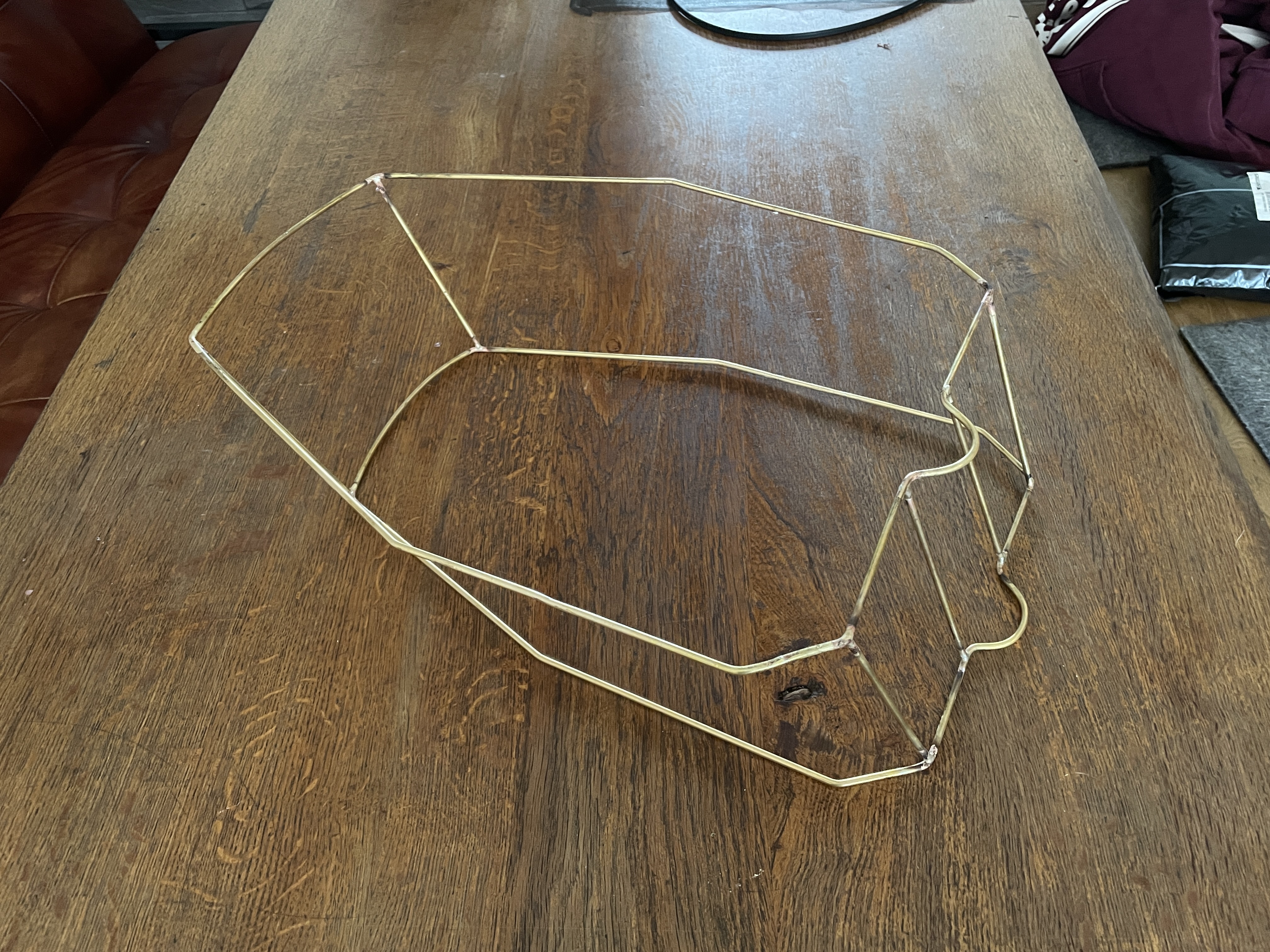

Okay, das hatte ich mir auch schon so gedacht.
Der ist also leicht nach oben auseinandergehend.
In Serie werde ich den sicher nicht machen, so viel Arbeit wie das ist. Löten, klopfen, löten, klopfen.
Das ganze natürlich ohne Vorrichtung, sondern mit Krokodilklemmen und frei Hand.
Das verzieht sich durch die Hitze immer ordentlich.
Messing ist vom Schmelzpunkt sehr nah an dem des Lotes.
Musste das aber hartlöten, da ich es ja verchromen will.
Man merkt auch, daß man damals die Abstände nicht ganz gleich gemacht hat.
Spezial hinten habe ich mich gefragt warum da eigentlich voer Streben sind, wenn drei den richtigen Abstand darstellen. Dann habe ich mich aber für die originale Anzahl entschieden.
Ist aber so wie ich finde super geworden. Leider ist mir die Sauerstoff ausgegangen, Deswegen pausiert es hier.
Ich habe allerdings auch Schwierigkeiten das 3mm Flachmaterial zu bekommen, damit ich die Flansche fertigen kann

Wow Alex klasse Leistung und freue mich schon auf das Endergebnis,könne man doch auch aus 3mm Rundstahl fertigen...
 - Beiträge: 931
Schon (wenn auch 4mm), aber das biegt sich nicht so gut glaub ich - und rostet wie sau, auch wenns verchromt ist (siehe Original)

Ich kann halt nur das hernehmen was ich hab, Punkschweißen im eigentlichen sSnn kann ich nicht, hab kein Gerät dazu.
Und so werden die Übergänge schöner - wenn auch nicht so wie im Original.
Wahrscheinlich auch stabiler.
Edelstahl wollte ich nicht, ist mir zu zäh für mein Mini-Modellbaubiegegerät.
