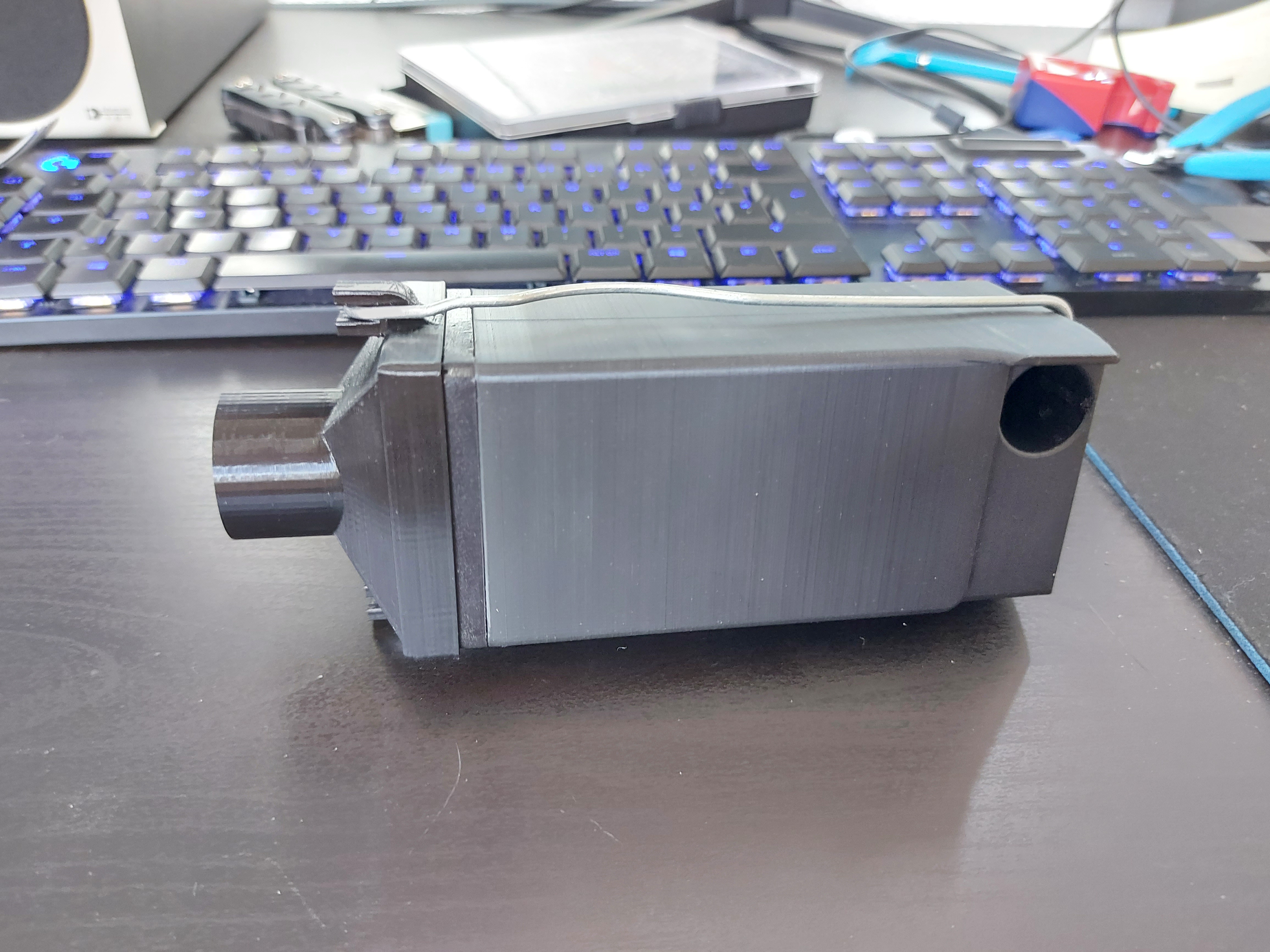

Mein erster Versuch Marke Eigenbau hat leider nicht geklappt.
Bin gerade dabei einen Adapter von 20mm Einlass auf Ori. Kasten zu basteln.
Werde dafür den eckigecken, größeren Papierfilter und den Kasten mit 19mm Einlass verwenden.
Bei Interesse kann ich gerb nochmal den Verkäufer raussuchen. Dieser hatte mir den Kasten auf Wunsch aus ABS gefertigt und ist echt identisch zum original, nur halt 19mm Einlass

Sooo.
Nummer 2 hat hervorragend geklappt.
Hier der Link zur .stl
https://www.thingiverse.com/thing:4861295
Wenn das Wetter besser wird gibts die erste Testrunde. Melde mich dann wieder:

Re: 50er Athena mit 15er Bing Ansauggeräusch dämpfen
wirst wohl hinten noch stützen müssen
zb winkel an rahmen machen zum stützen
Da hab werd ich nen kleinen Winkel an der Oberen Schraube des Kettengleitstücks anbringen und in From biegen.
Werds erstmal so testen, O-Ringe kommen morgen, sollte dadurch noch etwas strammer sitzen.

Ist vorerst nicht von nöten, da wackelt nix, sitzt schön stramm auf ganzer Länge am Einlass. Hängt auch nicht durch.
Bin nur mal gespannt wie sich das ganze dann im Sommer bei richtig Temperatur verhält (ist jetzt noch aus PLA).
Hab die schräge Ecke nochmal überarbeitet, damit es am Motorgehäuse verbei passt.
gibt halt vibrationen bei jedem schlagloch.. aber wenns hält ...hälts
interessanter ist da die abstimmung mit der düse...und wie laut es noch ist

Hab sie ein paar mal hinten angehoben und "fallen" lassen, der Kasten wackelt minimal aber nicht so doll, dass eine Lücke zwischen Filter und Kasten etc. entsteht. Der Rest wird vom Gummi des Filters absorbiert. Langzeitlich wirds interessant.
Alles Abgesprüht, keine Nebenluft, auch ohne O-Ringe. Werde diese aber noch zusätzlich verbasteln.
Also zum Laufgeräusch kann ich bislang nur Subjektiv sagen, dass der Auspuff auf jeden fall wieder lauter als das Ansauggeräsuch ist, was schonmal ein schritt in die richtige Richtung ist.
Leider pisst es bei mir schon den ganzen Tag, weshalb ich nicht ans fahren bzw. abstimmen komme.
Zunächst erstmal mit 67er Düse, B7ES.
Aber bislang halt nur Trockentest.
Übers Setup werde ich berichten.
standardgewindekerze passt nicht in langgewinde kopf...da kannst gar nix abstimmen nach kerzenbild
