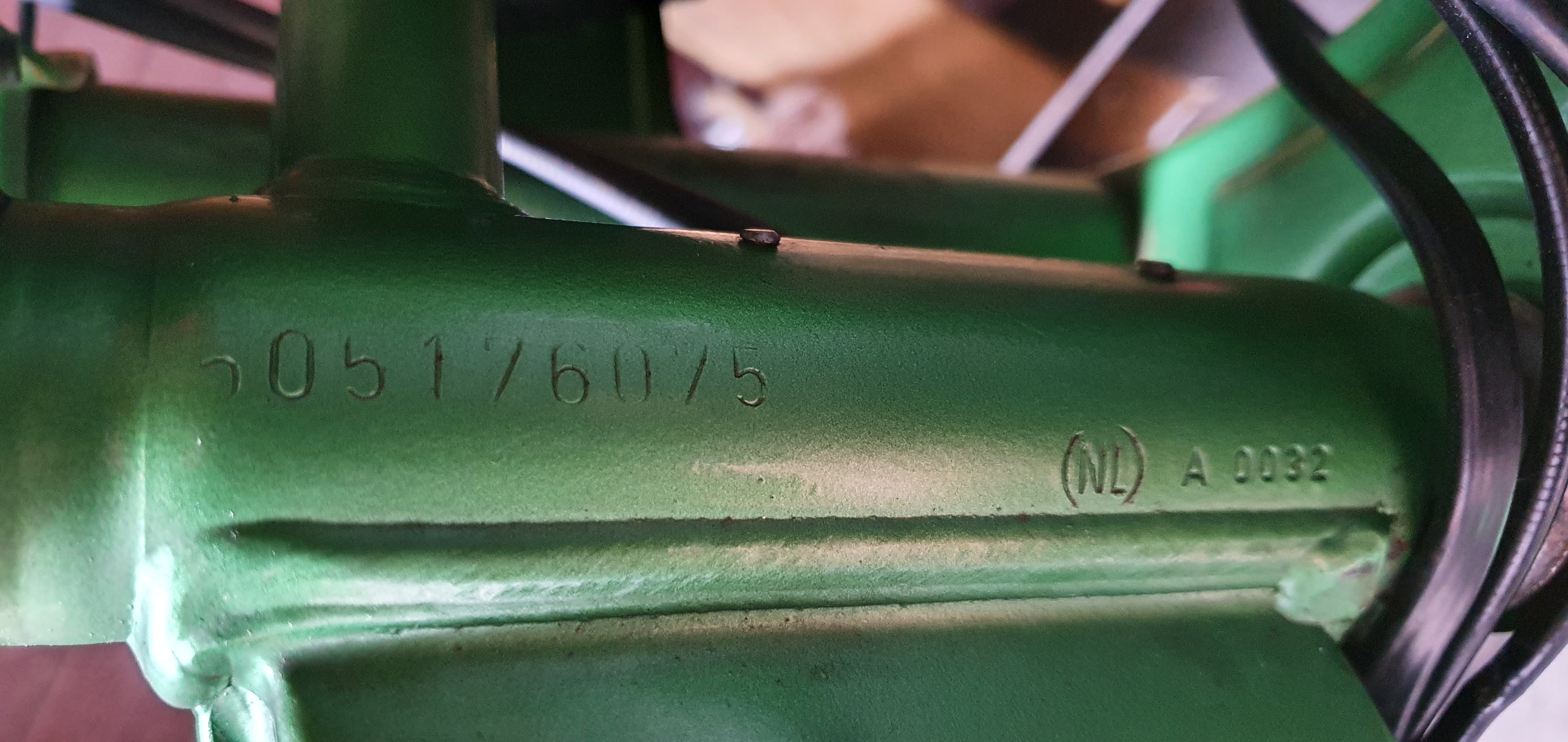

hab noch ne Frage zu dem läßtigen Thema Baujahr ermitteln. Wie bekomme ich heraus wie alt meine P1/M2 ist ??? Rahmennummer : 505 176 075
Was erzählt mir die Rahmennummer ???
Leider nix wie ich befürchte, wenn die SMF da nix sagen kann/will, die Anfangsnummer 505 ist die Bau Serie, die tragen alle deutschen M2 und die P1 und die DKW 505... Die Prima 2 hatte später 504 xxx xxx obwohl nahezu gleich bis auf den neuen Motor (der in dem Falle verwirrenderweise 505 heisst) mit Tretwelle im Motor(1-Ketten Antrieb). Beispiel : https://www.ebay-kleinanzeigen.de/s-anz ... 8-305-1789
Denke das die Nummern dann fortlaufend vergeben wurden, meine sind 505 111 xxx (1973) und 505 151 xxx (1976).
Heisst Fahrzeuge mit 504er Motor heissen 505 xxx xxx und fahrzeuge mit 505er Motor heissen 504 xxx xxx. :crazy: :crazy:
In den Mikrofilmen ist auch immer "Export" beschrieben, die Liste stammt aber scheinbar aus der ersten Hälfte der 1970er Jahre was man an kleinen Details erkennt (Blechpress Ständer z.B.) heisst leider wird deine da mit den Gussfelgen nicht auftauchen.
