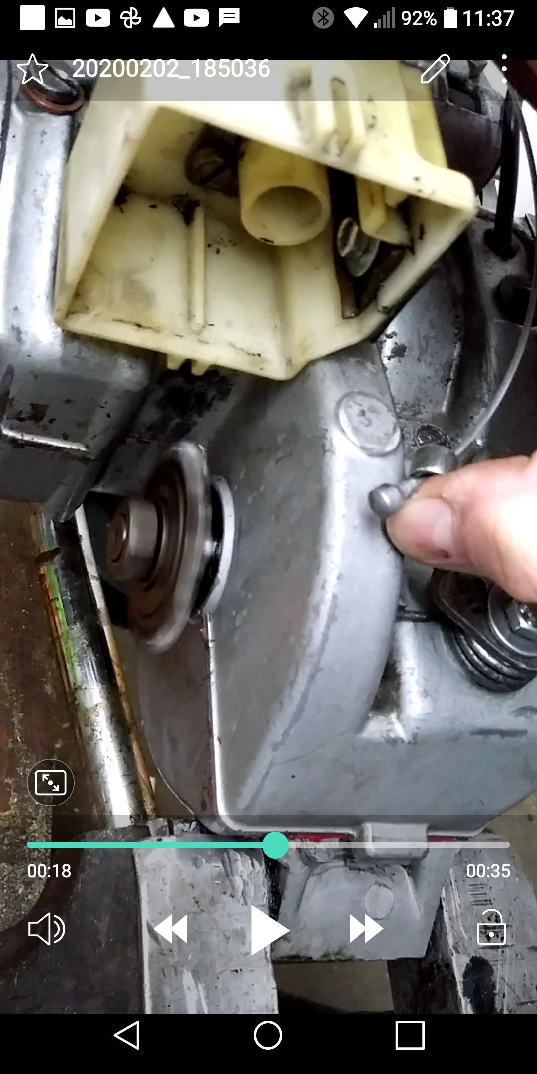

2. Gang
1.Gang
Ist zwar mein 504er aber man sieht das der Hebel viel weiter vorne stehen sollte.

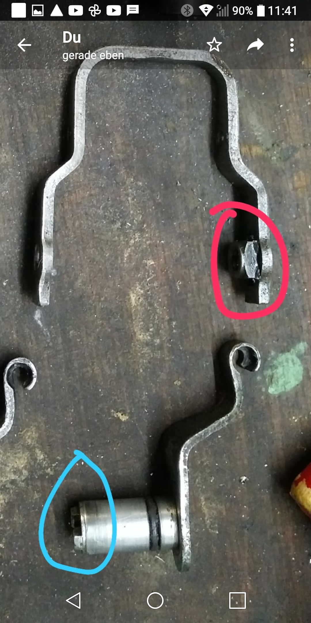

Der äußerte Schalthebel geht im Motor mit 2 Nasen in den Inneren Schalthebel. Wenn du die Schraube mal gelöst hattest dann kann es sein das die raus geflutscht sind und der Hebel deshalb falsch steht.
Das im eingebauten Zustand rein zu bekommen ist nicht einfach (fast unmöglich).
Beiträge: 858
Re: Schaltprobleme
Auf dem folgenden Bild stehen die Nasen auf, ich vermute das es bei Dir im Inneren so ist.
Bild 1 zeigt wie die Bauteile zusammengebaut stehen müssen. Der Hebel im Inneren (wo meine Hand dran ist) zeigt im Leerlauf genau nach vorne

Ja geht. Habe meinen vom Ersatz Motor mal demontiert.
Daher die Bilder. Der innere Bügel wird von der Unterseite ja nochmal geführt durch die Schraube. Diese NICHT raus drehen. Sonst klimpert innen alles durcheinander.
Oben den Hebel demontieren. Wenn der Motor waagerecht steht verrutscht der etwas so das man den Hebel nicht rein bekommt.
Ich hab den Motor dann senkrecht auf den Zylinder gestellt dann rutscht es richtig.
Dann den Hebel mit der LOSEN Feder montieren.
Die passende Stellung suchen. Ist etwas gefummel. Am Besten erst mit der Schraube lose das Gewinde greifen. Dann hin und her bewegen und dabei die Schraube mit der Hand fest drehen. Man merkt wenn die Nasen richtig sitzen.
Dann fest drehen und mal beide Gänge probieren..
Danach die Feder über die "Rampe" schieben und so bespannen.
