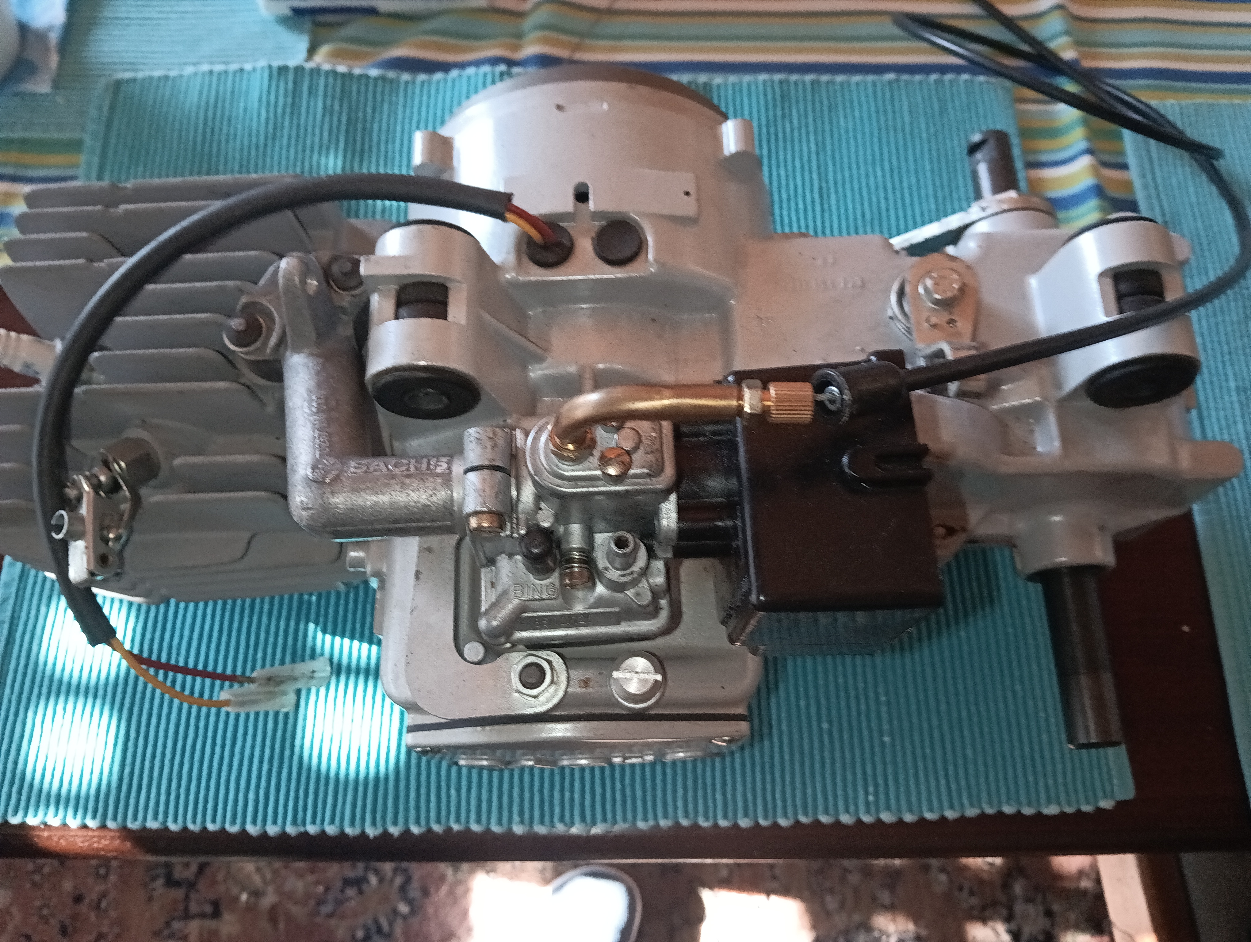

Hallo hatte Mal Sachs Optima 50 Inclusive eines Nagelneuen Werksmotor. Der Werksmotor und meine Optima haben genau diesen Zylinder.
Der dazugehörige Vergaser ist ein 85/12/126 !
Die Optima hing tierisch am Gas und lief 56 km/h.
Anbei ein paar Fotos zum Motor
Grüße Alex

Hier noch Fotos vom Zylinder.
Die Anordnung von Ansaugstutzen, Zwischenteil und Luftfilter
hatte ich vorher auch noch nie gesehen.
War damit beim Zweirad Spezialist der bestätigte die Originalität.
Schraubengrüße
Alex

zylinder 0213 146 487 50kmh Optima,1 Ring Kolben
85-12-126 Bing vergaser vom DY motor, 505 DY/Ausf.D/50 km/h_
https://www.technik-ostfriese.com/techn ... ile/25.php
anssaugstutzen etc ist doch alles normal . fehlt halt luftfilter und luftfilterkasten
der motor ist was wert...wenn der zylinder auch noch gut ist
motor war scheinbar schon offen und wurde neu lackiertiert...das grau ist nicht original
