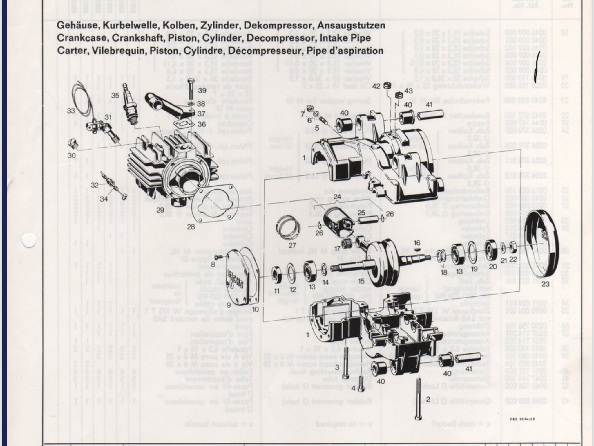

Habe mir ein Mofa gekauft, sicherheitshalber habe ich den Motor zerlegt um die Simmerringe zu tausche und zu reinigen. Dabei ist mir aufgefallen, dass an der Kurbelwelle auf der Kupplungsseite die Distanzscheibe fehlt, die zwischen dem Lager und dem Simmerring. Frage mich jetzt ob ich diese wirklich brauche, denn die Kurbelwelle sitzt sehr gut im Motor. Ich mein die Scheibe 12 in der Zeichnung die hat die Maße 25,3x30x0,3mm.

Die Scheiben gibt es nicht mehr, evtl. hat hier einer eine übrig. Kannst aber auch eine in den aussen-Maßen ähnliche kaufen und anpassen.
Wenn man Motor öffnet und die Simmerringe wechselt, ersetzt man auch gleich die Lager mit!
Weg lassen würd ich sie nicht.

Update: Scheibe würde doch passen, habe mit ner Fühlerlehre nachgeprüft, also brauch ich die Scheibe :problem:
Re: Distanzscheibe Motor 505/2
wenn ich dran denke guck ich, eigentlich müsste ich so ne Scheibe noch haben.
Laut Stückliste ist die 0,2mm dick
Da die Lager Ø35 aussen haben, kann man meiner Meinung auch eine Scheibe 25x35x0,2 nach Din 988 einbauen (die gibst im 10er Pack für 3,50€). Lt. Stückliste soll die nur Ø34mm sein, warum auch immer...

Hallo Uwe, deien Bedenken sind unbegründet, da die Scheiben nach DIN 988 immer leichtes Untermaß haben, siehe Anhang. Die Lager sind viel enger toleriert.

Hallo, hat jemand noch eine Idee wo man so eine Scheibe herbekommen kann ? Bräuchte dieNummer 19 von dem ersten Bild. Meine ist heute beim Lager abziehen kaputt gegangen.

die 19 ist doch auf zündungseite....wie soll die beim lagerabziehn defekt gehn?
25,3x34x0,2 linke Seite und
30x36,8x1,5 auf der zündungsseite
https://www.ebay.de/itm/Hercules-Sachs- ... 4348561256

Naja also der Aufbau war bisschen anders als auf dem ersten Bild. Von Kurbelwelle Richtung außen so: unterlegscheiben Lager Simmerring gelochte Scheibe und noch ein rundes Teil welches fest drauf sitzt also auch heiss gemacht werden musste zum draufmachen. Das Lager ist beim ersten Mal nicht ganz nach unten gerutscht und ich musste es neu machen. Beim abziehen hat dann dieses äußerste Teil nicht mitgemacht und beim nach oben Pressen mit dem Lagerabzieher hat sich der gesuchte Ring in zwei Teile zerlegt. Hab ich vielleicht was Falsch gemacht ?
Danke auf jeden Fall. Habe eine Prima 5S aus 1979, die Maße der Scheiben müssten aber ja identisch sein oder ?

Ich meine die Seite hier rechts auf dem Bild https://www.ebay.de/itm/Kurbelwelle-44m ... 7675.l2557
Da sitzt ja ganz rechts auch noch diese Hülse, das ist die die nicht runter wollte. Auf der Seite Brauche ich dieses Metallscheibchen.

es kommt ....
auf kupplungseite
distanzscheibe zwischen kurbelwange und lager von 0,5mm
https://www.technik-ostfriese.com/techn ... ima/22.php
dann lager
dann scheibe 25,3x34x0,2 , Teil 12 https://www.technik-ostfriese.com/techn ... nung/3.php
dann wellendichtring
dann gelochte anlaufscheibe
https://www.youtube.com/watch?v=VTKXQyxlS28
dann die hülse für den kupplungskorb
dann der korb
dann wieder gelochte anlaufscheibe
dann der rest der kupplung
