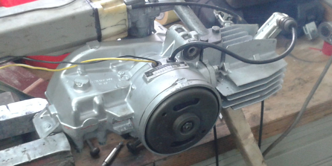

Habe eine Frage zum Polrad.
Sieht so das Originale Polrad der M2 aus
[/url]
Aufgedruckt ist Motoplaat-Made in Spain.
Die Polräder anderer Mofas hier im Forum sehen anders aus.
Die Langlöcher dieses Polrads sind sehr eng,ohne Demontage sind Einstellarbeiten an der Zündung
meiner Meinung nach nicht möglich.
Habe eine alte Rechnung von 1986 vorliegen.BildBild
Hatte das Mofa damals bzgl. Zündungsprobleme in die Werkstatt gegeben.
Ein neues Polrad ist dort nicht aufgeführt.
Welche Werkzeuge brauche ich zur Demontage des Polrads ??
Gruß,Michael
Beiträge: 9094
es gab die mit motoplat zündung...da bekommst heute keine teile mehr
es gab die auch mit Bosch Zündung
leider scheinen die lochabstände für die spulen auf der motoplat grundplatte leicht anders zu sein
evtl wechseln
https://www.ebay.de/itm/Lichtmaschine-r ... 2938958182
https://www.ebay.de/itm/Solo-712-Super- ... 1378464189
polradabzieher
scheinbar gleiche maße wie bosch https://www.ebay.de/itm/Polradabzieher- ... Sw7Ahf4dcv
Stirnlochschlüssel
https://www.ebay.de/itm/AMF-Stirnlochsc ... SwpvRcdyKw
evtl gehts auch mit dem halteschlüssel für die flex
mit fummelei gehts bestimmt durch die löcher einstellen

Ich habe an meinen 504er Motoren 2 verschiedene Polräder verbaut (hab 3 Motoren, aber nur 2 Fotos gefunden. Kann mich aber an keinen 3.Typ erinnern)
Die Motoplat ist mir neu für den kleinen Motor. Der 505er ist grösser vom Durchmesser.
Der Polrad Abzieher der o.g. wurde passt bei beiden.

Guten Morgen.
Mit Geduld und Fummelei,habe ich es tatsächlich geschafft,die Zündung durch die engen
Löcher der Motoplat einzustellen-dabei hat mir das Video von Dieter Koob sehr geholfen.
Herzlichen Dank auch in seine Richtung.
Funktionstest steht noch aus-warte auf die Lieferung u.a. vom Automatiköl.
Den Abzieher habe ich mir trotzdem bestellt.wer weiß,was noch kommt.
Nen Stirnlochschlüssel habe ich mir selbst gebastelt.
