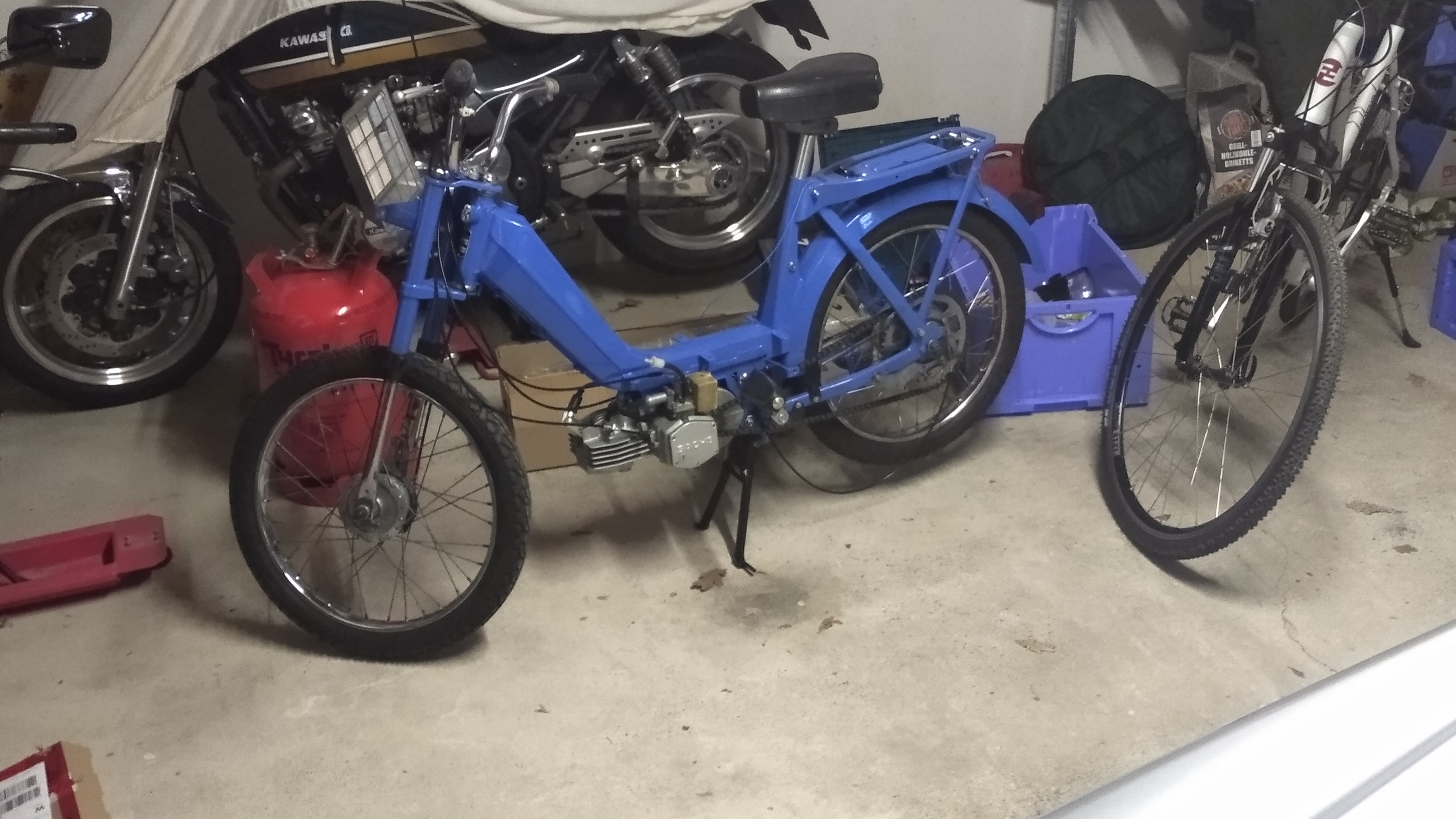

Hab mal angefangen zusammenzustecken. Am Wochenende sollte sie wohl fertig sein :mrgreen:
Beiträge: 857
Re: M1 - ...nur mal eben...
Wird doch, sieht schon langsam wieder nach Mofa aus! :thumbup:
Noch kein Sprit drin, sieht man am offenen Benzinhahn :mrgreen: :mrgreen:
Was steht im Hintergrund? Zephyr 750 in erster Serie noch mit Guss-Rädern?
Ja 750er Zephyr , BJ92...
